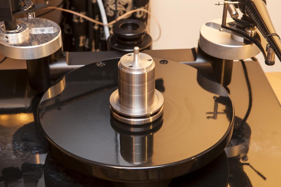

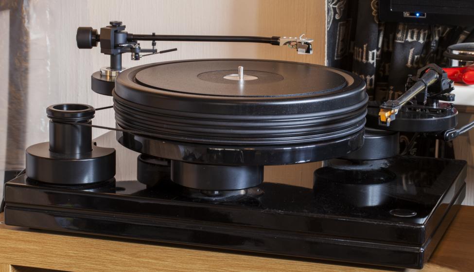

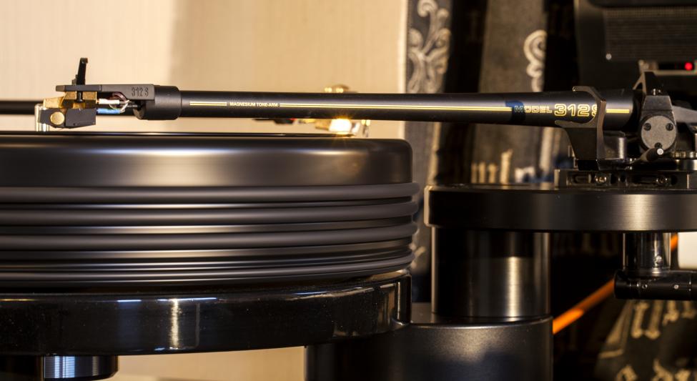

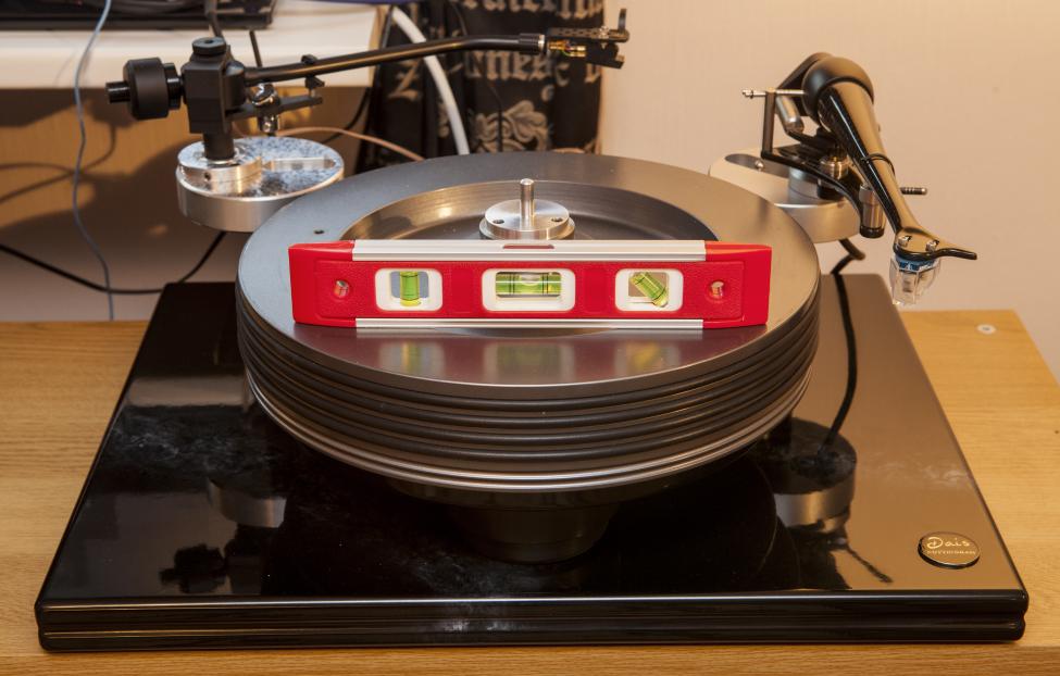

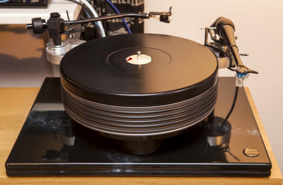

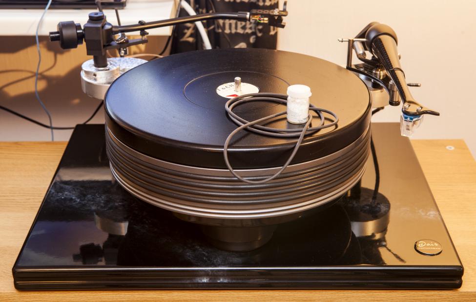

    Har hatt Ace Spacedeck og var meget fornøyd med denne, kjøpte meg etterhvert opp til Dais, og har i ettertid supplert med en 294.
    294 er også en spiller jeg er meget fornøyd med.
    Som Arve nevner, oppfatter jeg nok drivverkene til Nottingham av et høyere kaliber enn armene. Det er på ingen måte dårlige armer, jeg har hatt og brukt et par stykker av de og har ikke noe vondt å si om dem, men det finnes bedre armer der ute.
    En vurdering å ta, om du skal kjøpe andre armer enn Nottingham sine, er såklart at utvalget av gode og betalbare tolvtommere er langt mindre enn ditto
    ni- og titommere, så det er greit og ha en plan om arm før kjøp av drivverk. På min 294 har jeg to armer, SME 312S og Jelco SA750L.
    Begge har avtagbart headshell, og siden jeg liker og bytte litt rundt på pickuper var det en bekvemmelighet som er en plussfaktor hos meg.
    Jelco er også verdt og nevne pga sitt ytelse/pris-forhold som er bemerkelsesverdig.
    Vis vedlegget 496024
    Vis vedlegget 496025
    Vis vedlegget 496026
    / Morten

    Jeg har forsåvidt vært gjennom en del spillere, min første var en mellomhjulspiller (Lenco L78 ), det har vært flere direktedrevne, samt beltedrift, har også hatt fjærende spillere (Gyro Dec) i flere omganger. Har dog blitt enig med meg selv at jeg setter mest pris på kontroll, stillhet og den svarte bakgrunnen.

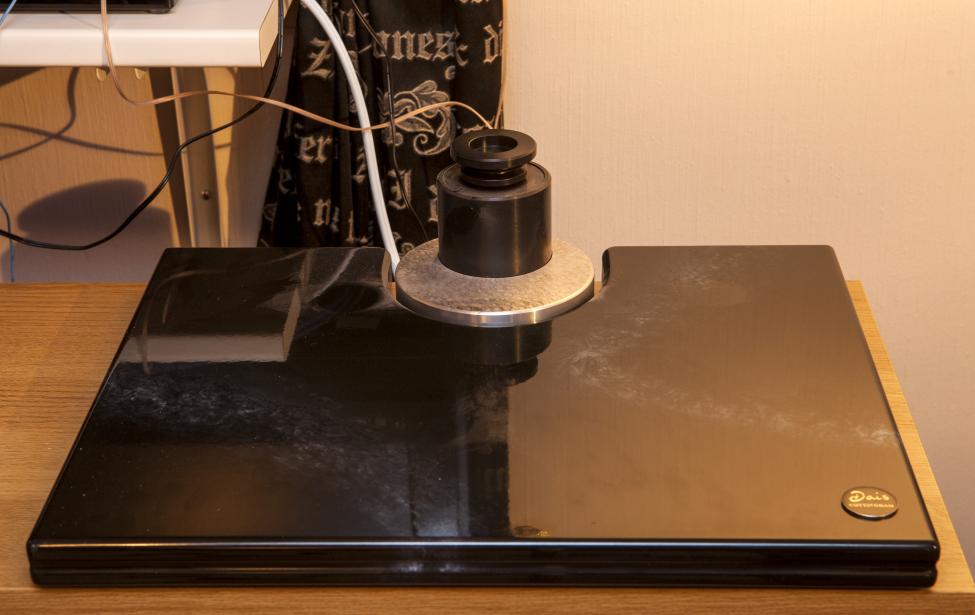

    Dette gjøres ved at motor er fysisk skilt fra resten, slik:
    Vis vedlegget 495924
    Et stort bunnsolid lager
    Vis vedlegget 495925
    - samt en tallerken så tung at den har egne håndtak for å kunne løftes
    Vis vedlegget 495926
    Vatring er alfa og omega
    Vis vedlegget 495927

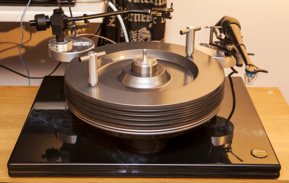

    Topplate og gummirem
    Vis vedlegget 495928
    Så er'n good to go. Et fullstendig dødt understell, et godt og tyst lager, en motor med lite moment som kun greier og holde hastigheten vedlike,
    og en tallerken som veier 25 (tjuefem) kg. Har satt på to armer, en lettvekter og en mellomvekter, noe som også gjør den fleksibel ift til pickup.
    Resultatet er et meget tilfredsstillende fundament for kontrollert bass samt en nattsvart bakgrunn, er meget fornøyd.
    Nottingham Analogue Dais
    Vis vedlegget 495929

    Ang vatring må jeg komme med en liten kommentar.
    Her er tingen som trengs.
    https://www.luna.no/artikkel/5100020/07490154/
    mener att et vanlig vater er alt for dårlig til så tunge spillere.
    Flott det, men med et vanlig (kort) vater av en god kvalitet som man selvsagt legger på underlaget mer enn én vei for hver oppmåling, så holder det sikkert også mål. ...For et slikt maskinvater koster vel en del?
    Har du sett de libellene som gjerne følger med selv ganske dyre spillere, som produsenten tydeligvis mener er "bra nok"? ;)
    Men fint verktøy setter selvsagt jeg også pris på, og jobben blir jo mye enklere og morsommere. :)

    Hm, hva er galt med en sånn enkel og billig sak? Og holder det at luftboblen er innenfor "ringen", eller den være akkurat midt på?
    Grubleri i varmen...:rolleyes:
    Dazed
    29.01.2003
    20.554
    7.292
    Mobilene fungerer helt perfekt som vatere....
    Definér "perfekt"! I virkeligheten har som sagt alt toleranser.
    Hadde det vært tilfelle hadde verktøymakere brukt mobilen, og ikke dyre, sertifiserte maskinvatere.
    Sjekk ut vateret i mobilen din mot vateret du har hjemme du så kan du utfordre 3A gyroen i mobilen i tillegg.
    Det var ikke det jeg spurte om. ;)
    Jeg synes i alle fall jeg det kunne være fint å se litt bakgrunn for og utdyping av de korte og bastante innleggene, for troverdighetens skyld.
    Jeg kan være enig med deg i at innen hifi så er det mange unødvendig kompliserte og dermed/derfor dyre løsninger og spesielt innen markedsføringen er det mye som fremstilles som mye vanskeligere enn det er, men vi må huske på at de fleste produktene, og løsningene i seg selv, er utviklet av folk/ingeniører som faktisk kan faget sitt, og som ikke bare har gjort ting helt på måfå.
    Det er mulig du har rett i mye av det du sier, men måten det legges frem på gjør kanskje at det ikke akkurat blir tatt på alvor, og det er lett å mistenke at det til en viss grad kun er ment som provokasjon. Kanskje det vil være lettere å nå frem med sigaren noe nærmere bakken? ;) ...For å være litt flåsete.
    Dazed
    29.01.2003
    20.554
    7.292
    Vis vedlegget 496122
    Jo nærmere midten jo bedre, selvsagt.
    ...Men som alltid er det lett å bli nevrotisk. Når jeg holder på, MÅ jeg alltid ha det "helt perfekt", men i ærlighetens navn kan jeg ikke tenke meg at det har spesielt stor innvirkning på utstyr eller lyd i praksis, om spilleren står en halv grad ute av vater. I teorien får man jo en mikroskopisk skjevbelastning av lageret, og anti-skatingen må kanskje i teorien justeres en mikroskopisk mengde for å bli helt perfekt (yeah, right!), men i praksis tipper jeg det er ganske likegyldig, så lenge spilleren står sånn brukbart i vater. Utover det er det nok mest snakk om sinnsro. :)
    ...Og du kan selvsagt sjekke vateret ditt ved å rotere det i noen forskjellige vinkler mens det ligger på samme sted, og se om bobla flytter seg. Gjør den ikke det, er vateret nøyaktig nok. Gjør den det, må du kompensere ved å bruke "snittmålinger" eller kjøpe et nytt vater.
    Blir ikke morsomt i det hele tatt.
    Få det innenfor 0,02 mm på meteren er ikke lett:)
    Man liker jo å skyte spurv med koanon;)
    Dazed
    29.01.2003
    20.554
    7.292
    Jeg vil si umulig, men ikke det minste nødvendig heller. Lakken har jo større ruhet enn det.
    2 hundredeler på meteren er jo meningsløst.
