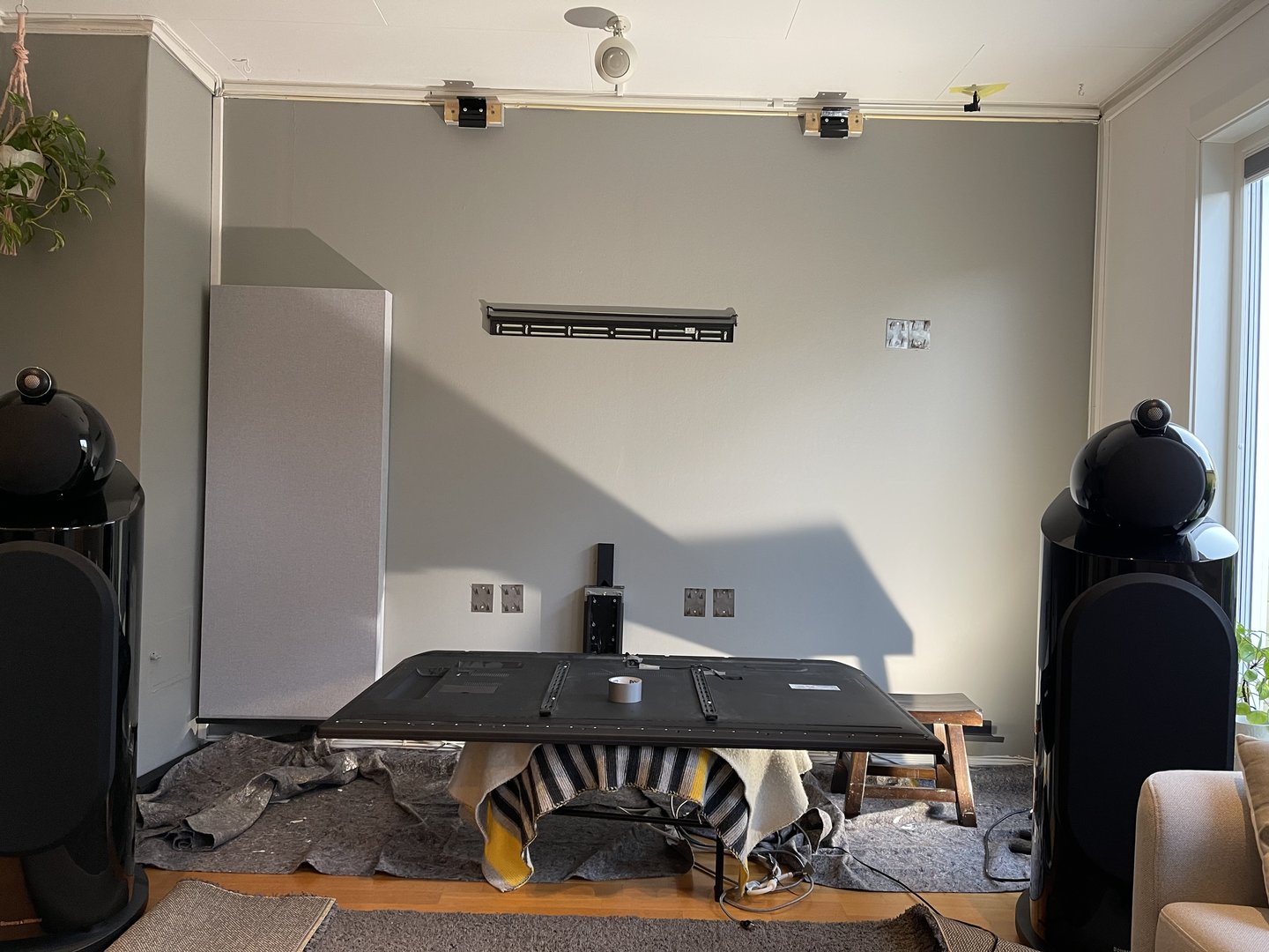

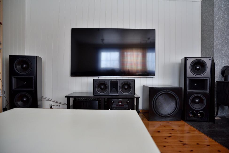

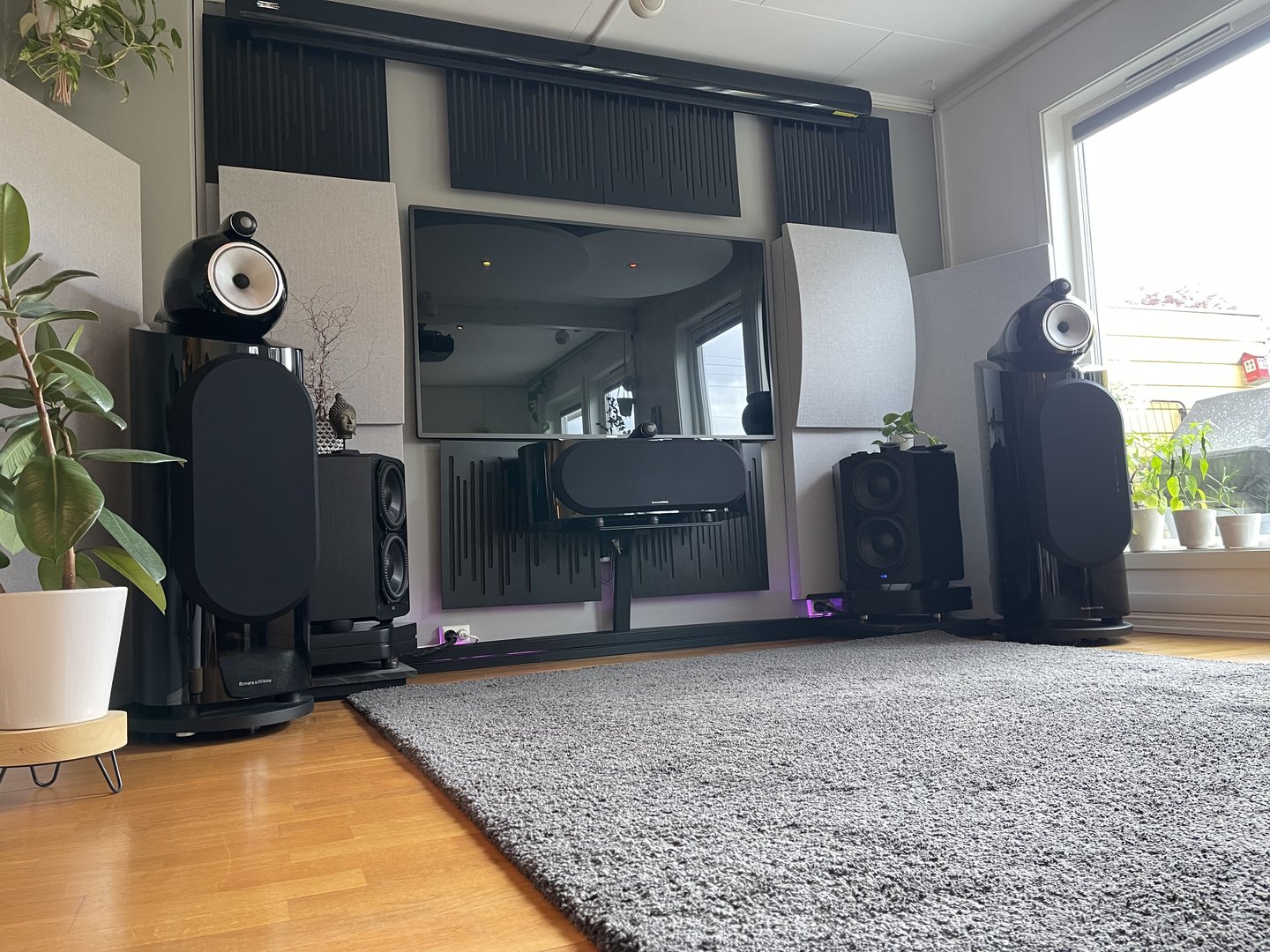

    Synes dette fungerer greit. Bilde er tatt etter at alt ble plassert sånn noenlunde første gang og ikke helt representativt for hvordan det er nå. Ideelt skulle kanskje alle høyttalerne i front vært tiltet litt tilbake med tanke på det lavt plasserte hornet, men så langt ikke følt behovet. TV'en er en 75" og blir trolig byttet ut med 80+" etter hvert bl.a. for å holde følge med PS5.

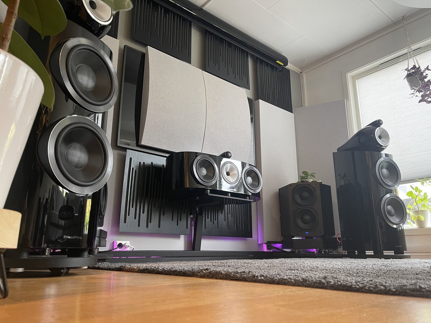

    Slik løste jeg det
    Henger tv ca 60cm opp på veggen?
    Har faktisk aldri målt før nå, det er 71cm fra gulvet og opp til bunn av TV.
