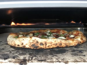

    Melder meg på med en Ooni Koda. Har laget pizza i mange år men i stekeovn. Et nytt liv startet etter jeg fikk en dedikert pizzaovn. Har tidligere brukt en hydrasjon på 65% men er nå oppe i 68-70%. Minimum 2 dager i kjøleskap. Eksperimenterer litt med fyll men hvit saus(Creme Fraiche, pesto, hvitløk, s+p) har vært overaskende god. Laget en dessertpizza med hvit saus, valnøtter, blåmuggost og honning nå nettopp og det smakte utrolig digg.

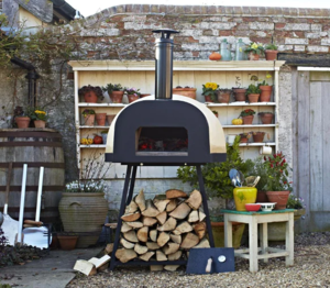

    Noen som har erfaring med Igneus ovn fra Portugal, feks denne?
    Har ingen erfaring med det merket men vekten og størrelsen virket litt i minste laget når man skal fyre med ved.
    Anbefaler Ooni Karu 16 (seff, har den selv :) )
    Den kan fyres med kull, ved eller med gass hvis man kjøper den tillegspakken.
