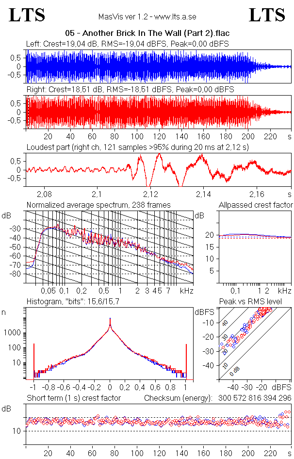

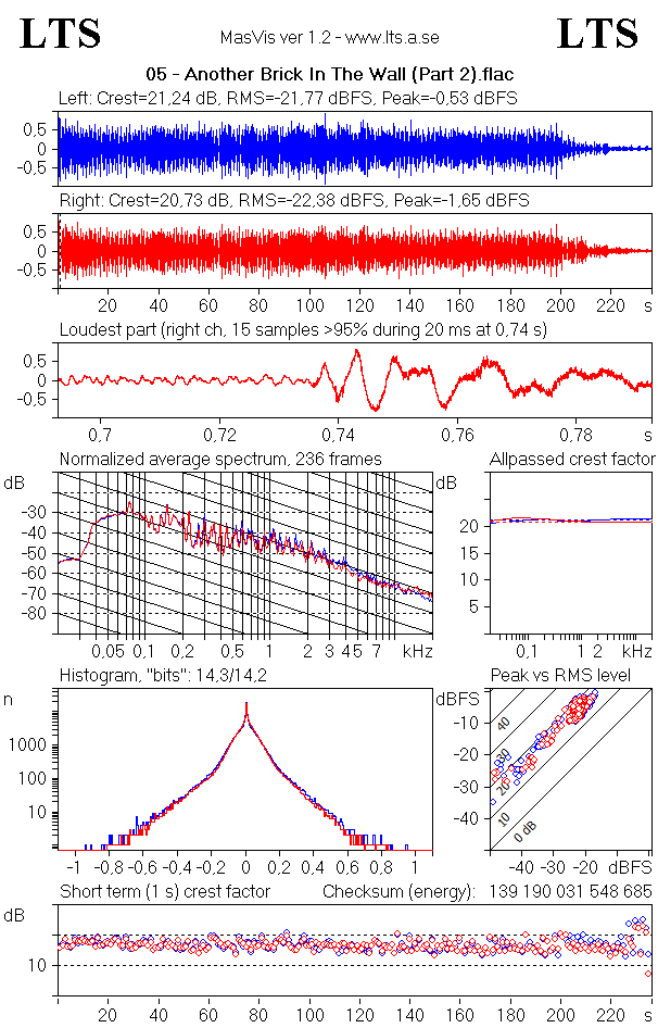

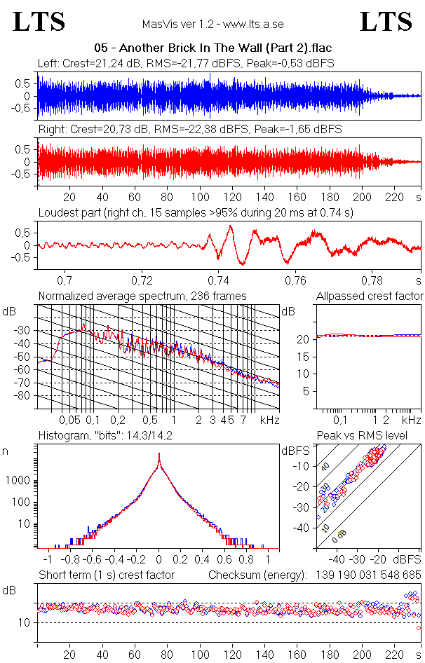

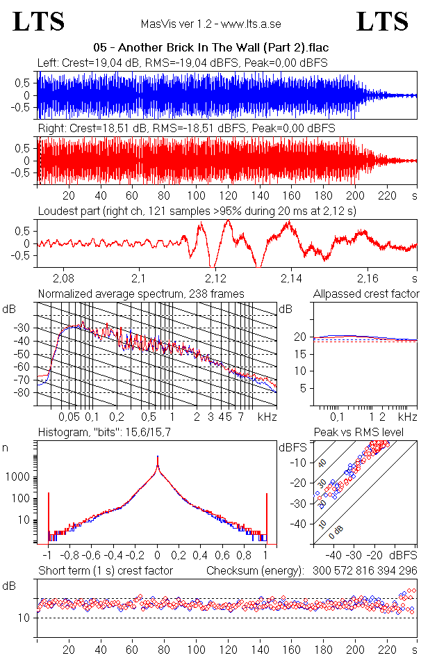

    Jeg har nå sammenlignet en tidligere remaster av Another Brick in the Wall (Part II) fra The Wall med originalutgaven fra 1983 og Discovery-versjonen fra 2011.
    Den tidligere remasteren
    Originalutgivelsen
    2011 Discovery
    Konklusjon:
    De klarte ikke å dy seg på de nye remastrene. Volumet ble økt og det er introdusert klipping og 2011 utgaven er den verste av de utgavene jeg har.
    Jeg har enda ikke tatt en lyttesjekk, men det kommer. Det kan selvsagt være at det låter svært bra uansett.
    Originalutgaven av The Wall er definitivt utgaven å ha fremdeles.
    Jeg har også 24bit 96kHz versjonene fra blu-ray utgavene av Wish You Were Here og The Dark Side of the Moon. Jeg er spent på det lydmessige på disse.

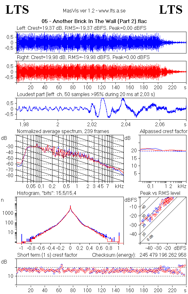

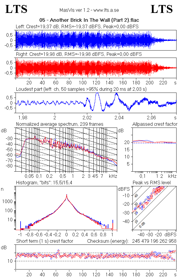

    Det er forøvrig mange som mener at 1983 originalutgaven av the wall er den beste, selv når man sammenligner med Mobile Fidelity utgaven fra 1990.
    Basert på MasVis tror jeg faktisk at det kan være noe i dette. Noe bedre dynamikk i originalen.
    Her er originalen den med "Part 2" i parentes. MFSL utgaven den uten.
    Lydmessig låter MFSL mørkere og mer lyttevennlig, men også mindre åpent. Dette blir mye smak og behag. Det virker som om 2011 utgaven treffer en slags mellomting klangmessig for meg.

    Du har misforstått poenget med masvis analysene. Det er ikke høyere gain i seg selv vi som måler med masvis kritiserer. Som du sier, ingenting er bedre for SNR i avspillingskjeden enn å benytte hele dynamikkområdet.
    Det vi kritiserer er når volumet økes, OG dynamikken reduserers. Dette ser du i form av at crest factor er flere db lavere på nyere utgaver. Dette gir en netto senkning i reell dynamikk på flere db selv om volumet har økt. I tillegg er det fyfy når man ser på histogrammet at det også er introdusert klipping. Digital klipping er som du sikkert vet, ting som absolutt ikke var en del av originalopptaket og det gir ingen positive effekter ved avspilling.
    Det eneste man kan diskutere er om man liker eventuelle marginale justeringer av klangbalansen, eller støyfjerning (grøss og gru), bedre i nyere remastere på tross av en reduksjon i reell lydkvalitet.
    Uansett så har jeg enda ikke sett noen tradisjonelle utgivelser med 12-13 bit oppløsning. De "verste" stopper rett i overkant av 14 bit og jeg mistenker at flere av disse faktisk gjør det fordi de ble utgitt med pre-emphasis i CDens tidlige barndom. Denne reduksjonen er langt mindre viktig enn reduksjonen i lydkvalitet på grunn av flere db mindre dynamikk og klipping i audiospektrumet. 13-14 bit er jo f.eks fullt på høyden med det man klarer å vri ut av en vinylplate uansett.
