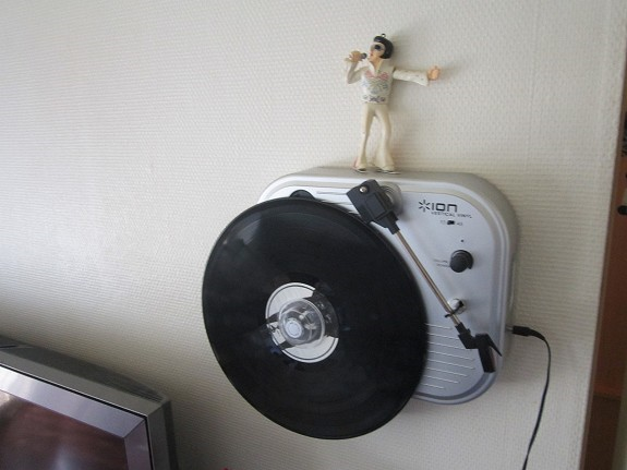

    hej kleine freiheit.
    tager jeg fejl. er dette ikke hobbysiden for hifiinteresserte? stedet hvor vinylfreaks skriver ind og udveksler erfaringer? er det hele nu bare tul?
    og jo, jeg forstår dig udmærket, jeg kan godt se komikken i det.
    ps. jeg ved ikke hvordan man sætter de små sjove gule ansigter der smiler, for ellers havde jeg selvfølgelig sat en her.
    mvh nils
    ps din tegnefilm fortæller intet om det vi diskuterer.
