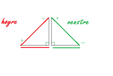

    Pickupen sett rett forfra. Pickupen danner fra denne siden en v. Denne har to sider, hver av dem på 45 grader i forhold til platas overflate, og 90 grader på hverandre. Det samme gjelder spolene inne i pickupen. Det samme gjelder også spolene som driver skjærehodet under gravering av lakk/kobber. Spolene her er orientert 45 på lakken, og 90 grader på hverandre. Hver av spolene på skjærehodet er koblet til sin kanal, og det samme skjer på avspillingssiden. Disse vinklene ligger som sagt 90 grader på hverandre, og er det avvik her, så er det utenfor vår rekkevidde som brukere. Det vi kan få gjort noe med er deres felles orientering i forhold til vinylen. Det som skjer er at man ved avvik får et smittesignal fra den ene kanalen til den andre.

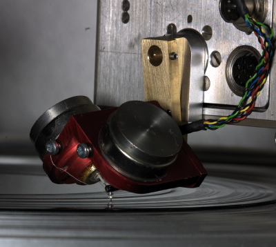

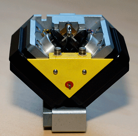

    Noen bilder som viser kutterhodet for vinylproduksjon. Her er det en høyre og en venstre kanal, ikke mono og differansesignal.
    Jeg kan sikkert google frem tilsvarende bilder av spoleorienteringen inne i assorterte pickuper om det er av interesse. Spoleorienteringen er den samme der.

    Det er ingen høyttaler som spiller et horisontalt signal, det er ingen høyttaler som spiller et vertikalt signal. Det er en høyttaler som spiller et signal som går mellom nede til venstre og oppe til høyre, og det er en høyttaler som spiller et signal som går mellom nede til høyre og oppe til venstre.

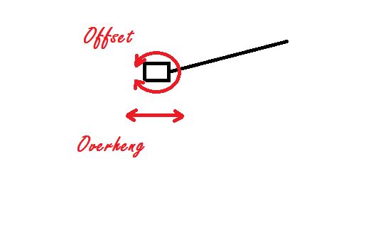

    Det er altså offsetvinkelen som kan justerast, ikkje ved å rigle på nålefana, men ved å vri pickupen litt i skruehola. Det ideelle ville vel vere å tenkje at nålefana skal ligge som ein parallell til rilla. Men det går ikkje over heile platesida, utan ein tangentialarm. Då vert det igjen upresist, fordi det oppstår skating-krefter som må kompenserast. Skating varierar som oftast med stifttrykk og ein del andre parametrar, så det vert meir eller mindre circa, alt saman. Så igjen er det å lytte seg fram til kva som fungerer best, eventuelt justere med ei testplate kva som gjev best resultat.
    Må kanskje over på tangentialram for å få sjelefred. Men eg opplever luftlagra armar som noko bassveike, samanlikna med dei beste radialarmane...

    Litt mer vrient å finne bilder som viser spoleorienteringen på pickuper, viser det seg.
    Uansett. Her er en Sumiko Blackbird:
    Her er en Van den Hul Condor:
    Spolene orientert 45 og 135 grader. En til hver side.

    Det er helt rett at de gamle monoskivene måtte kunne spilles på de nye stereospillerne. Sånn er det løst:
    Nå er jeg ikke sikker på om dette tilsvarer en pickup sett forfra eller bakfra, eller om pluss og minus er fasevendt. Men poenget illustreres like godt uansett. Kanalene er likt orientert horisontalt, men motsatt orientert vertikalt.
    I et stereosignal, for vglrrehcmptende gang, er hver av kanalene orientert 45 grader på horisontalplanet, til hver sin side. Men legg merke til at de samtidig er orientert slik at opp er pluss på den ene kanalen, ned er pluss på den andre.
    Hva betyr dette? Jo. En monoplate har sideveis modulasjon (altså i horisontalplanet). Nå er jeg langt fra noen matematiker, men det blir sånn: Når nåla beveger seg mot høyre vil det gi en fallende spenning i begge kanalene, og motsatt.
    Opp og ned-komponenten er borte. men en bevegelse i et plan 45 grader på spolens orientering vil fortsatt kunne generere denne spenningen. Så summerer man kanalene til mono, eller lar hver av kanalene gjøre greia si på vanlig måte, og vips har man et monosignal fra en eller to høyttalere.
    Motsatt, når man spiller et spor som gir nåla bevegelse opp og ned, vil kanalene gi motsatt spenning for en gitt bevegelse. Summeres disse, så ender man med null.
    Det er fortsatt to kanaler, eller dual mono som NLE kaller det.
