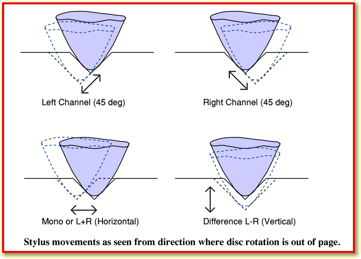

    I fase og ute av fase? Greit nok at signalet til de to kanalene ligger i innsiden og utsiden av rillene, men det er omtrent så langt jeg klarer å følge denne tankerekken.
    Illustrasjon av de 'to' sporene:
    Som nevnt, og som man ser, er et spor gravert i den innerste av rilleveggene, og det andre i det ytterste. Så langt, så godt.
    Men, legg også merke til illustrasjonen av nålas bevegelse. Rilleveggene ligger hver for seg i en vinkel på 45° i forhold til horisontalplanet, og 90° på hverandre. Bevegelsen tilhørende den respektive kanalen ligger paralelt med rilleveggen tilhørende den andre kanalen, 90° grader på bevegelsen tilhørende den andre kanalen, og dermed 45° på horisontalpanet, men fra motsatt side.
    Alt perfekt vil et signal i retningen som tilhører den ene kanalen ikke gi bevegelse i den retningen som tilhører den andre kanalen. Det er dette vi forsøker å oppnå ved justering av azimut. Perfekt innebærer at det ikke er noe annet signal enn det som skal være der, i fase eller ute av fase.
    Så kan vi med en gang finne oss til rette med at verden enda ikke har maktet å produsere noe perfekt, og forholde oss til det. Feickert måler crosstalk fra venstre kanal til høyre kanal og visa versa. Det idéelle kompromisset er å få disse verdiene likest mulig og lavest mulig. Michael Fremer har beskrevet en metode som gjør det samme med utgangspunkt i målinger foretatt ved hjelp av et multimeter (mener det var en kort intro på DVD'en og en mer utførlig beskrivelse i PDF samme sted). Fogometer gjør det samme om jeg ikke tar feil.
    Strengt tatt kan man gjerne ha i bakhodet at perfekt betyr at nåla er perfekt plassert i forhold til spolene inne i pickupen. Da kan man bruke pickupen som en visuell indikator på at spolene er riktig orientert etter rillene i plata. Dog vil det nok være avvik oftere enn ikke. Feickert og andre systemer basert på målinger av hele systemet, viser hele systemet, og dermed beste helhetlige kompromiss. Best practise, mener nå jeg (selv om jeg så langt har klart meg med speil).

    hej zomby woof.
    som man også kan se på din illustration, fremkommer stereosignalet ved kombinationen af de lodrette og vandrette signaler.(monoplader afspilles kun vandret)
    metoden med multimetret går ud på at man vender fasen i puéns ene kanal. derefter aktiverer man monoknappen på forforstærkeren hvorefter man på udgangskablerne måler til ens og lavest ciffer på multimeteret. personligt gik jeg selv væk fra den måde at måle på for over 20 år siden, for man ender op med 4 forskellige lige små tal man skal tage stilling til, og ikke noget endegyldigt svar.
    man skal også huske på, at med multimetermetoden og med feickert+ slipper man ikke for at justere, man må justere like mye af den grund. blot overlader man afgørelsen til nogle målinger, i stedet for selv at vurdere det. og hvis man vælger det, er det også grejt, blot har man frataget sig selv en af de store udfordringer ved at lege med vinyl. pyh-ha nå må jeg sove. venlig hilsen til dere alle fra danmark . nils

    Hei
    Dette er ikke riktig. For det første er et stereosignal verken mer eller mindre enn to separate signaler ment for hver sin kanal (høyttaler). Det er ikke noe mer eller mystisk ved det, heller ikke annerledes enn i et digitalt signal. Det er også mer ritkig å betrakte pickupens bevegelser som en kombinasjon av opp til venstre/ned til høyre og opp til høyre/ned til venstre, siden det er disse to retningene som inneholder signalet til hver av de to kanalene. Nåla går uansett 'alle veier' (om enn todimensjonelt), men bevegelsene deles i bevegelse langs to akser av spole-/magnetsystemet i pickupen (45° og 45° i foprhold til horisontalplanet, eller 45° og 135° om du vil).
    Signalet til hver av kanalene behandles hver for seg gjennom hele avspillingskjeden, og skal påvirke hverandre i minst mulig grad underveis.
    Crosstalk måles ikke best på den måten du beskriver. Summen av en rettvendt kanal og en kanal vendt 180° vil ikke bare inneholde asymmetrisk crosstalk, men også avvik i kanalbalansen (å treffe 100% på kanalbalansen kan vi nok overlate til digitalfolket). Signaldifferansen vil med andre ord være 'forurenset', og dermed ikke optimal.
    Best måling av crosstalk får man ved hjelp av to separate spor med signal i kun en av kanalene, et for høyre, og et for venstre. Jeg har ikke skaffet meg Adjust+ enda, men sitter med den tilhørende testplata foran meg (fulgte med min Woodpecker). Feickertplata har akkurat disse sporene. Feickertplata har forresten også et spor med L-R, altså kanalene fasevendt slik at man ikke trenger å fasevende noe annet sted. Dette er beskrevet som crosstalk-test, men jeg ser ingen fordeler med å velge dette fremfor sporene med bare en kanal av gangen.
    Både kanalbalanse og crosstalk påvirker sideveis balanse i stereoperspektivet. Det gjør også høyttalerne dine og rommet ditt, og sannsynligvis i større grad. Perfekt fra platespilleren er ikke nødvendigvis det perfekt i lytteposisjon, kanskje man kan kompensere for ubalanse i høyttalerne og rommet ved hjelp av azimut? Jeg vet ikke, men vil tro at det er sannsynlig.

    Hei
    Dette er ikke riktig. For det første er et stereosignal verken mer eller mindre enn to separate signaler ment for hver sin kanal (høyttaler). Det er ikke noe mer eller mystisk ved det, heller ikke annerledes enn i et digitalt signal. Signalet til hver av kanalene behandles hver for seg gjennom hele avspillingskjeden, og skal påvirke hverandre i minst mulig grad underveis.
    Crosstalk måles ikke best på den måten du beskriver. Summen av en rettvendt kanal og en kanal vendt 180° vil ikke bare inneholde asymmetrisk crosstalk, men også avvik i kanalbalansen (å treffe 100% på kanalbalansen kan vi nok overlate til digitalfolket). Signaldifferansen vil med andre ord være 'forurenset'.
    Uansett. Når jeg leker med vinyl, så spiller jeg plater. Justering og fikling med anlegget dveler jeg minst mulig ved, og ser bare fordeler med å bli raskere av litt datahjelp.
    Stusset selv først da jeg leste Nils Vallas innlegg, men så skjønte jeg at han mener azimuth-sporene på utvalgte oppsett-LPer, der L/R er i mono og motfase, og kansellerer hverandre når azimuth er satt rett. Man kan få samme effekt på en monoplate om man kobler den ene kanalen i omvendt fase.
