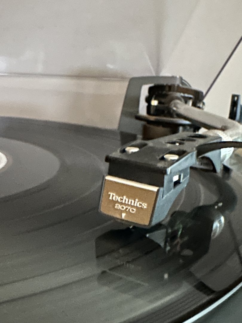

Har arvet en Technics (SL-Q2) av min far.
Stift (Technics 207C) er fra 1980 og burde byttes ut. Spiller greit, men lurer på om jeg kan få bedre lyd med ny stift, samt om den kan slite på nye vinyl-plater.
Tar gjerne imot anbefalinger på MM-pickup?
Vurdert å bestille ny 207C fra eBay, ellers har jeg også sett på ortofon Red/Blue og AudioTechnica.
Tips til anbefalte stylus/pickup (MM)
budsjett 2000-4000,-

Hva med ny nål? DaCapo Audio har et bra utvalg.

Hva ville dere valgt av Ortofon Blue 2M og MoFi StudioTracker?

Jeg bruker JICO-nål på mine Technics 270c, 207 og 305. De spiller godt alle tre.
Gunnar_Brekke
3.172
2.907
Kongsberg
Det er en flott spiller du har arvet Nikoeb, med en solid arm som kan takle så å si alt av pickuper.
Det er alikevel fornuftig å begynne med en pickup i den prisrammen du selv skisserer, så kan du
eventuelt senere supplere med en dyrere (MC) pickup i eget shell om du blir bitt av basillen.
Gitt prisrammen du har satt er det fornuftig kun å vurdere MM-pickuper (evt. MI) i denne runden.
Det firmaet som klart tilbyr mest for pengene er Audio Tecknica med sin AT-VM95** serie.
Jeg ville gått for en AT-VM95ML som har den beste (varmeste) lyden i serien (men en noe
begrenset levetid), eller aller helst en AT-VM95Sh som har 99% av lydkvaliteten fra MLen
(men langt bedre levetid). Begge disse har skarpe nåleslipinger, så nøyaktighet ved justering
av geometri er et "must". Lykke til!

På SL - Q2 utgår vel muligheten til høydejustering av arm .

Bytt stiften , kjøp fra Jico. Pickupen du har er god

den er en mye dårligere match en den pickupen som allerede sitter på.
