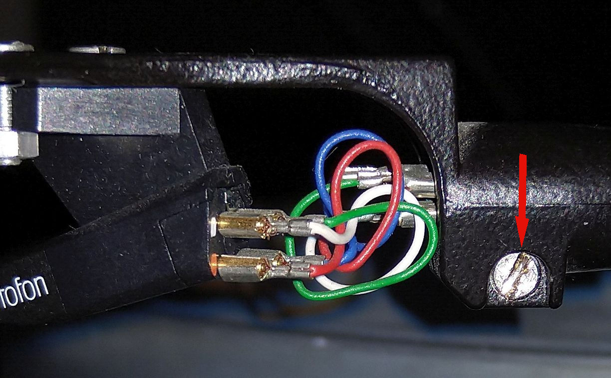

Håper noen har et godt råd.
Eldre Thorens TD 318: Skulle løsne skruen på armen for å justere, men skrujernet bare glipper, ser skruen er ganske grapset i sporet.
Virker som en råtten skrue.
Noen tips om hvordan jeg kan få den løs? Den er jo nokså liten da.
