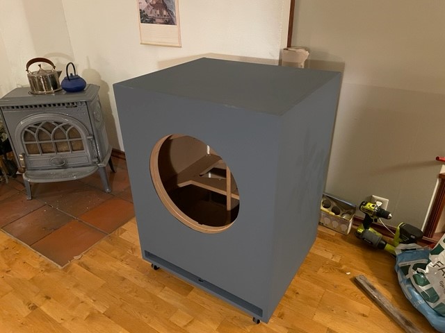

    Store blir de i hvert fald og tunge og ikke engang rene subber men til "bass reinforcement" ned mot 30Hz.
    Her er den ene av tvillingene klar for montering av JBL 2242H. Ham som jeg køpte utfreste plater av har 8 ellet 10 stk i sitt lytterom :)
