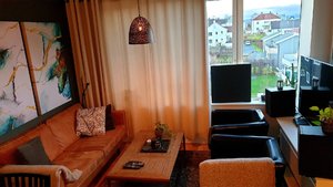

Lytterommet (dvs stua i en relativt liten leilighet) er langt fra ideelt (se bilde), men akkurat det får jeg ikke gjort så mye med nå. Har hatt effekt av paneler bak lytteposisjonen som et tvunget helt opp mot veggen. Det hjelper. Vinduene som dekker omtrent hele venstresiden blir tildekt med gardiner, og panel på første refleksjonspunkt.

Slik ser stuen ut:

Det er jo ikke så stort rom du har, så det er vel noen akkustikkutfordringer man kanskje burde tenke på. Blir vel nesten nærfeltslytting?
For 25 k så har du jo et veldig godt utgangspunkt. Jeg tror jeg vil gått for noen brukte høyttalere rundt 20 000,-, solgt B&W og Denon-forsterkeren og da har du jo frigjort noen tusenlapper der. Så finner du en god brukt stereoforsterker i klassen 5000 - 10 000. Jeg hadde prøvd meg på Rega Elicit.

plasering og rom har så mye at si. For en snes år siden flyttet jeg en del, med på lasset var mine Dali 800, tror de i perioden stod i 10-11 rom, det var da jeg lærte hvor mye rom og plasering betyr. Rom får vi oftest ikke gjort så mye med, men du kan jo prøve med ommøblering for at få ulike inntrykk. Det kan hende at du plutselig finder en plasering hvor den ubehagelige diskanten blir borte ...

Jeg ville ikke bruke så mye på absorbasjon eller diffusere med busjettet dit. Kanskje en pakke med Rockfon plater, de koster ikke alverden..

Ommøblering er nok et godt tips. Skinnstolene foran høyttalerne står på listen over ting som bør erstattes. Hører en liten forbedring når de flyttes.

Ser ut som du har et rom med fin klang i og til å trives med musikk i. (y)

På høyttalere så får jeg for meg at det hadde passet med noen mindre og særs vellydende bokser.
Spesielt om du ønsker å fortsette med dem på benken. Jeg ville vurdert en mindre TVbenk og høyttalerne på stativer om det er mulig.
TV opp på veggen eller i alle fall trukket litt bak i forhold til høyttalerne.
