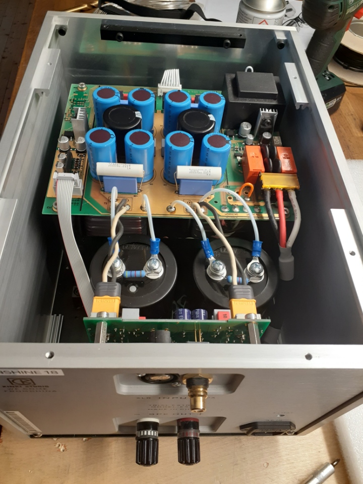

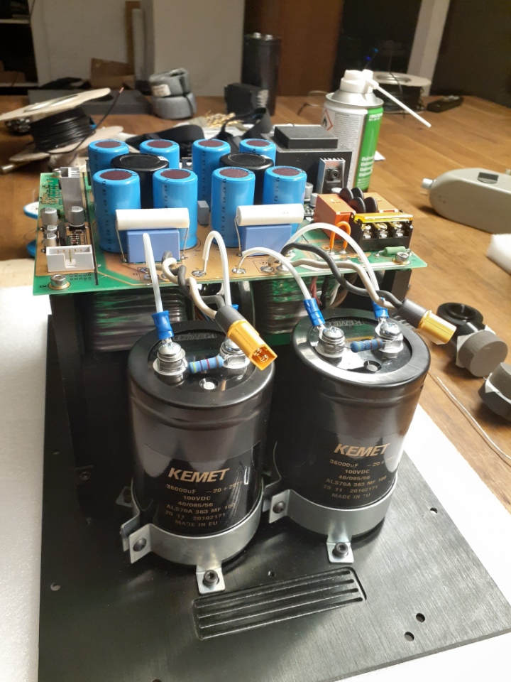

    Hei igjen alle venner
    Da har Geir Fredriksen bygd ut powersupplyet i Kinki Studio
    monoblokkene med 7 gg. større enn originalt.
    Det var det det var plass til.😀
    Da har Kinki’ne nå nesten 100 000uf ved 100 Volt,
    pr. side.
    Lydmessig har de nå fått mere nivå nedover.
    I tillegg har de nå blitt like dynamisk nedover som
    de tidligere var fra mellomtonen og oppover.
    Kontroll og oversikt er nå på et annet nivå.
    Tusen takk! for eminent arbeid G.F.
    Legger ut et par bilder her:
    Vis vedlegget 672774 Vis vedlegget 672775
    Hei. Hver gang jeg er innom din flotte tråd
    demrer denne oppgraderingen på dine kinki blokker.
    Ha er hatt siste versjon siden sommeren 2021 og er fortsatt strålende fornøyd.
    Men lurer på hva samme oppgradering skulle kostet, hvis det lar seg gjøre???🙏
    Bare si i fra hvis det skulle friste å sammenligne med min versjon 😉

    Ellers ønsker du å oppgradere dine Kinki monoblokker,
    er jeg redd du må til Armand i Kongsberg.
    Han er skrekkelig opptatt, så påregn minst 6mnd.
    Mye arbeid, så påregn 2 dagers arbeid+ 2 stk 100V 40 000 uF
    og noen polyprop kondiser Pr.monoblokk
    Lydmessig mener jeg å huske at jeg syntes de i original stand
    låt litt tynt helt der nede i bånn.
    Kan skrive under på at ikke er tilfellet etter oppgraderingen.

    Liker tråden din akkurat som den er 👍
    Hvis Armand leser dette, kan han jo sende meg pris for dette, så får vi se hva fremtiden bringer 🤗
    Lytterne på siste versjon er 80V ikke 100V som på forrige versjon. Oppgradering fra 12400 uF til 26400 uF og fra 2*300VA til 1 750VA trafo
    Så kan jo hende det er en god oppgradering fra du opplevde fra dine!!!

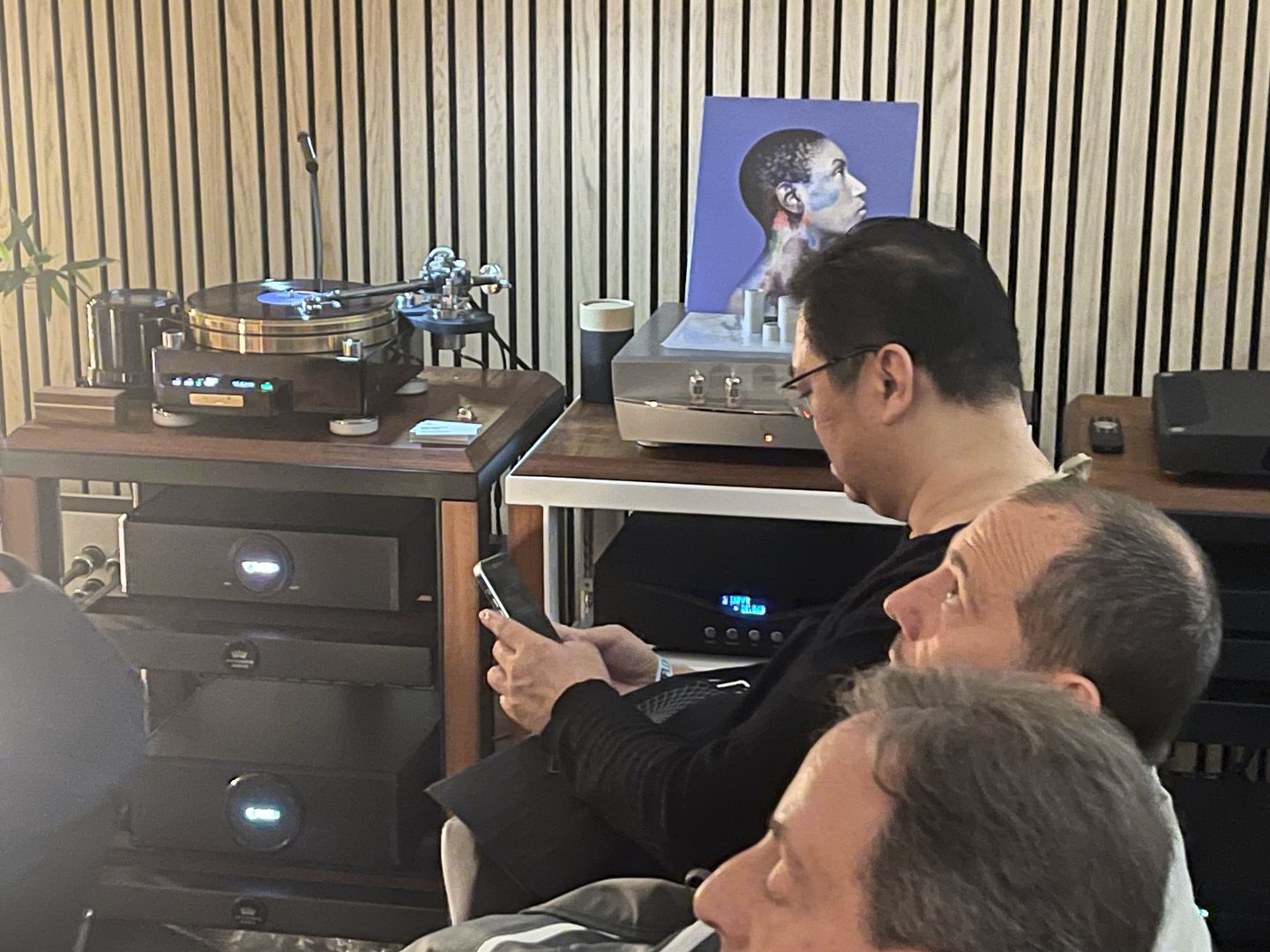

    Hei alle venner
    Da har jeg endelig kommet hjem etter siste walz i Munchen.
    En virkelig flott avslutning etter min mening.
    Jamnt over enda bedre lyd enn i fjor.
    I år har jeg faktisk en «vinner» for hvem som i år hadde
    mest korrekt og mest naturtro gjengivelse.
    Hadde aldri trodd at svenske Martens noensinne skulle
    »komme hit”.😉
    Har tidlig for mange år siden skrevet at Martens ikke var
    min «cup of tea».
    Dette snudde for noen få år siden, og nå er de altså kommet
    hit. For å bli?😄
    Det var faktisk mange meget gode kanidater, med kjempe båndsystemer,
    elektrostat systemer og faktisk også horn.
    Har aldri vært noen »hornmann», men horna har utviklet seg voldsomt
    de senere år. De fortjener også sitt. De overgår nok fortsatt alt innen
    dynamikk og fargingen har blitt mindre og mindre.
    Oppløsningen har også sammen med alle andre konstruksjons prinsipper
    blitt mye bedre de siste årene.
    Hører mange sier det ikke har skjedd noe med lydkvaliteten på høyttalere
    på 40 år. Da har jeg bare en ting å si: Oppsøk audiolog.😄
    Har som vanlig tatt bilder av nesten alle rom på messa.
    Finner ingen grunn til å legge dem ut, da det tidligere har vært gjort av
    mange før meg.
    Nøyer meg med å legge ut bilde av Martensrommet ala 2025:
