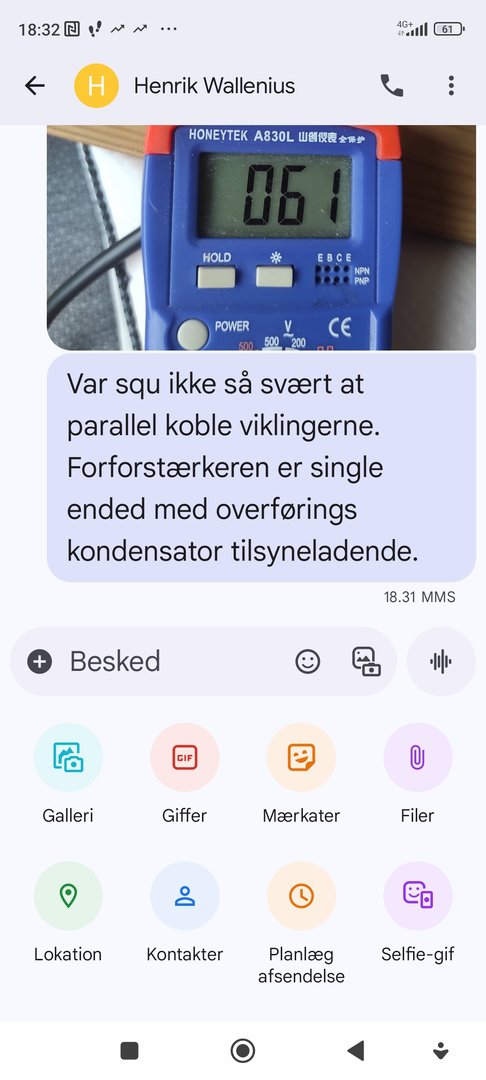

    Arbejder på at montere kraftigere transformatorer. Forforstærkeren bliver voldsomt varm. Så den må trække meget strøm. Kanskje den får for lidt fra de mindre transformatorer.
    Drossel
    05.05.2012
    11.292
    3.847
    Så monterer jeg kraftigere transformatorer på 80 va. Før var de halvt så kraftige.
    Drossel
    05.05.2012
    11.292
    3.847
    Mål forbruget
    Det er så lavt at jeg ikke kan måle det via vario transformer. Jeg har intet skema over kredsløbet. Overvejer at bede Henrik Wallenius om at annullere handelen. Har betalt forskud på 3000 kr. Tror han nægter, da jeg har lavet om på det forfærdelige layout udenfor modulerne. Der var en der mente, det ligefrem var farligt altså den originale lednings føring.
