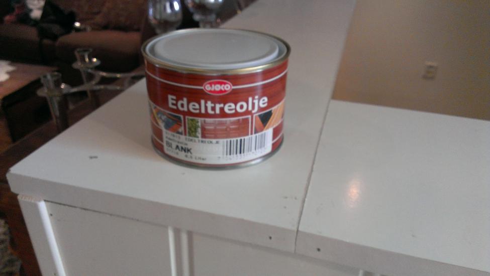

    Nå fant jeg ingen av de oljene som det var anbefalt her....kan jeg bruke denne...?

    Men kan jeg bruke den oljen jeg viste bildet av...? :confused:

    hva inneholder den?
    er vel kanskje en olje beregnet på utendørsbruk.

    Er dette rett produkt til å bruke inne da ? Jeg vil tro at denne ikke vil tørke skikkelig inne. Pga at det stilles andre krav til utvendig forsegling av tre.

    da er det nok mer i retning klarlakk enn en vanlig treolje.
    gå for noe basert på linolje eller "Tung oil" hvis du vil få frem litt varme og tekstur i treverket.

    Den vist på bilde er beregnet på utvendig edeltre, dessuten er den blank .
    Ville ikke benyttet den på et møbel inne.
