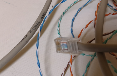

    Jeg har lekt meg i kveld :).
    Jeg har jo 1 Ohms last, men jeg tenkte jeg ville lage noe som var litt gøyere og som folk kanskje kan relatere bedre til. En ledning!
    24AWG tilsvarer 0,205mm^2. Den har en motstand på 0,084 Ohm per meter, så 12 meter med denne skulle bli akkurat 1 Ohm.

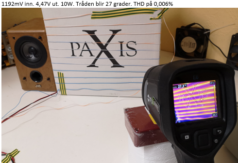

    For å kunne lytte til hva som skjer samtidig som jeg kjører forsterkeren i 1 Ohm ble også en 4 Ohm low-fi høyttaler tilkoblet via en 220 Ohms motstand slik at denne spiller MYE lavere enn den ellers ville ha gjort.
    Med denne tilkoblet og den lille ekstra 0,75mm^2 kabelen tilkoblet ble totalresistansen 1,026 Ohm.
    Med varmekamera kan man se at før alt kjøres i gang så er temperaturen 19 grader.
    Vi starter med 10W effekt.
    Forvrengningen er ved 4,48V og 10W på helt fine 0,006%

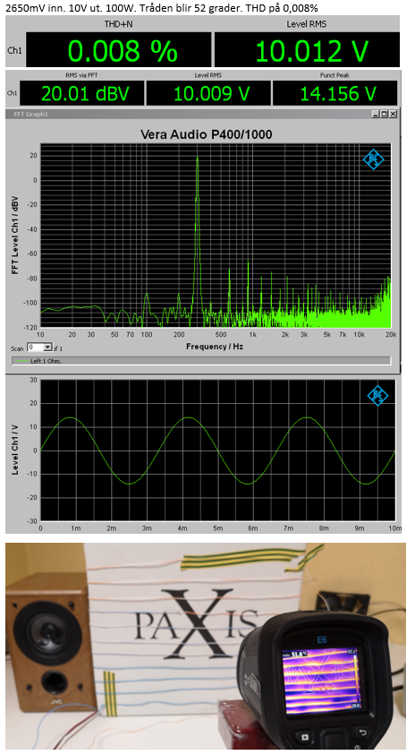

    Vi gasser på til 10V og 100W. THD holder seg på fine 0,008%.
    Tråden tåler mer, og vi kjører på til 14,14V og 200W. THD holder seg fint på 0,009%. Tråden er nå 92 grader, men den tåler mer.
    Vi kjører videre til 17,3V og 300W. Tråden blir nå 111 grader og vi ser THD holder seg fremdeles fint på 0,009%. Dette er kontinuerlig effekt i 1 Ohm. Jeg lot testen gå i 10 minutter uten problemer.
    Høyeste harmoniske forvrengningskomponent er tredje harmonisk på -58dB og signalet er på +24,8dB. Det vil si at den er 82,8dB under signalet. Det vil si at tredje harmonisk alene står for 0.007% av de totale 0,009%THD. De høyere harmoniske ligger over 100dB lavere enn signalet og vil være uhørbare.
    Det er verdt å merke seg at når tråden blir 111 grader varm så stiger motstanden og det blir litt lettere for forsterkeren å drive den. Jeg målte den til 1,4 Ohm ved 105 grader.
