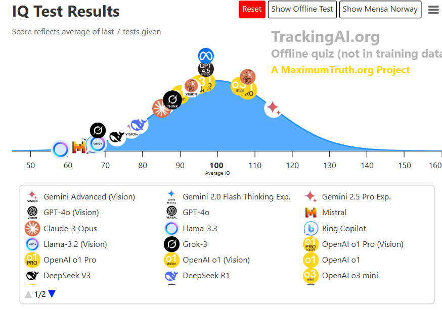

    Det ser ut til at Google begynner å nærme seg noe interessant med Gemini. Her bruker de AI’en som enslags brainstormende forskningsassistent til å generere hypoteser for videre forskning. Kreativt, enslags rebranding av hallusinasjoner.
    Generelt ser det ut til at Googles Gemini er i teten på de fleste benchmarks nå, mens Meta’s Llama ligger sist som enslags dårlig kopi av kinesiske DeepSeek. It zucks.
