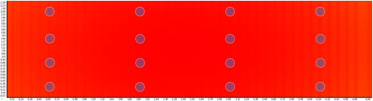

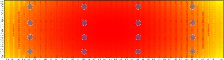

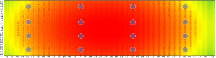

    Tommelfingerregelen for et line-array er at man har plan bølgefront når avstanden mellom driverne ikke er større enn 1/2 bølgelengde av øvre frekvensområde. I praksis har man egentlig noe som minner om en sylindrisk bølgefront, heller enn en plan bølgefront.

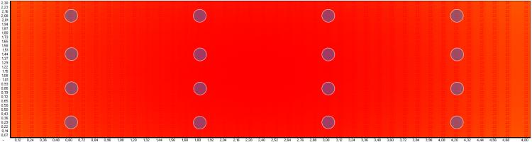

    Når vi stabler driverne i et todimensjonalt array må vi ta hensyn til at bølgen fra hver driver inntar formen av en havkule (2 pi). Diagonalavstanden mellom driverne er her like viktige som horisontalen og vertikalen.
    Jeg laget meg et lite Excel-ark for å illustrere, egentlig mest for meg selv. Arket bruker et array på 4x4 drivere. Veggens størrelse kan jeg fritt endre slik at avstanden mellom driverne også kan endres. Jeg har bevisst utelatt å ta med refleksjoner/speiling fra vegger, tak og gulv for å se hvordan veggen i seg selv setter opp bølgefronten. Avstanden mellom driverne horisontalt har jeg satt til 1,2m.
    Når vi eksiterer arrayet med et 140Hz signal ser veggens bølgefront ut noe ala dette:
    Blodrødt punkt ligger 9db høyere enn laveste (grønt).
    Hva som skjer hos OMF mht. absorpsjon, refleksjoner og evt. faseutfordringer i overgangen mellom vegger, gulv og tak vet jeg ingenting om. Men det er tydelig at man er avhengig av et "perfekt speil" for at bølgefronten ved 140Hz skal opptre som noe som minner om plan fra veggen. En annen og kanskje viktig faktor som jeg ikke har sett på, er hvordan refleksjoner og absorpsjon fra frontveggen og internt i kassene spiller inn. Jeg har m.a.o. kun regnet på perfekt IB med 2pi spredning.

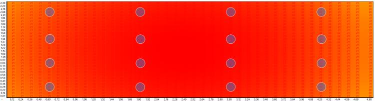

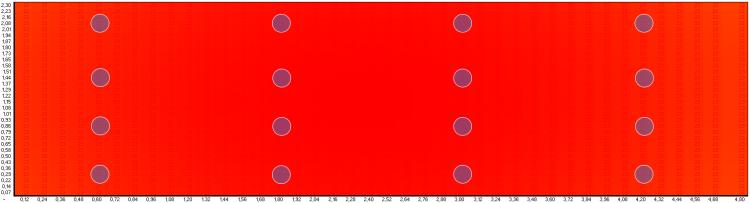

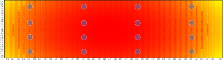

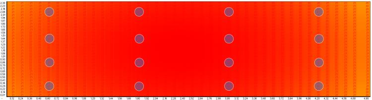

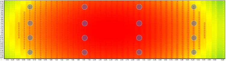

    Under ser vi bølgefronten etterhvert som frekvensen avtar.
    120Hz:
    100Hz:
    80Hz:
    70Hz:
    Med forbehold;
    For å være helt på den trygge siden tror jeg ikke det er helt feil å ta utgangspunkt i 1/4 bølgelengde som grense for hva som kan garanteres å være en god tilnærming til en plan bølgefront. Man er iallfall mye mindre avhengig av samspillet med rommets flater og hulrom for å opprettholde plan bølge.
    Når det er sagt, så skulle det være mulig å oppnå tilsvarende resultat med tett opp mot en 1/2 bølgelengde sålenge rommet er rigget for det, altså at det er akustisk pinne stivt, symmetrisk og med IB montering.

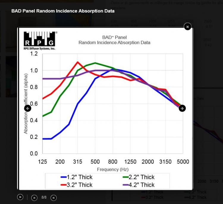

    Ja, kanskje 8 cm er nok.
    Ut i fra grafene ser det jo ut til at den skal funke bra helt ned til 200Hz.
    OMF
    Random Incidence Absorption Data (De jeg har er vel den røde linjen)

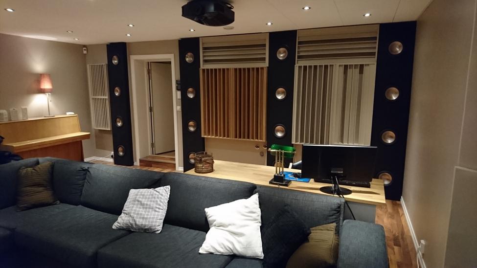

    Hei Godtfolk....
    Lenge siden jeg la ut noen bilder av hele oppsettet, så nå har jeg ryddet barnerotet og tatt et par bilder.
    Det ser ut til at det blir en liten gjeng som kommer neste fredag (9. mars) - så da får jeg nok også noen gode tilbakemeldinger på lyden. Om det skulle være noen som ikke er medlem i Bergen Lydlaug som har lyst til å stikke innom - er døren selvsagt åpen.
    Jeg liker jo å lage meg "oppgraderingslister" som jeg kan gruble og jobbe med, men nå begynner det å vanskelig å finne gode "oppgraderinger".
    1) Jeg kan åpenbart bytte ut JBL 2451SL TE med TAD 4003 - det står på blokka, men er litt lettere sagt enn gjort.
    2) Jeg kan rolig gjøre litt mer akustikken, men tror også den begynner å bli bra.
    3) Dempe hornet på TAD 2001 med Vibralon (men hornet er tungt og stivt - vil det ha noen effekt).
    4) Dempe 2384 med et lag til med Vibralon..?
    Har et par små prosjekter på gang:
    a) Skilletrafo skal inn til DAC som står ute i boden.
    b) Skal få en kalkulert løsning på ventilerte bakkammer på mellombasshorn (I dag er de også ventilert, men på slump)
    Så tror vel at Hardware i stor grad er på plass - og at ytterligere forbedringer i stor grad må hentes i Audiolense.

    fytterakkern som du har stått på de siste åra, omf.
    drømmerom for lydnerding.

    Dette er blitt hva jeg kaller helt Konge OMF. Ser utrolig flott og gjennomfør ut! Egen PC/DSP-pult og greier. :)

    48
    kult!
    2450 SL til 4003 er en revolusjon som kommer til å røske opp i systemet imo
    trenger/ønsker du deretter fortsatt tweeter, gjelder det samme fra 2001 til 2002...

    Ja, har i grunn stor tro på det.
    Mitt første møte med TAD, TD2001 - var veldig positivt. Funket som f... fra første tone og har en utrolig ro, helhet og "tyngde" over seg (ok litt uvant ordvalg på noe som spiller fra 5k og oppover), men den bare funket. Og 4003 er vel et steg opp i TAD systemet også - så den kommer, må bare finne noen kroner.
