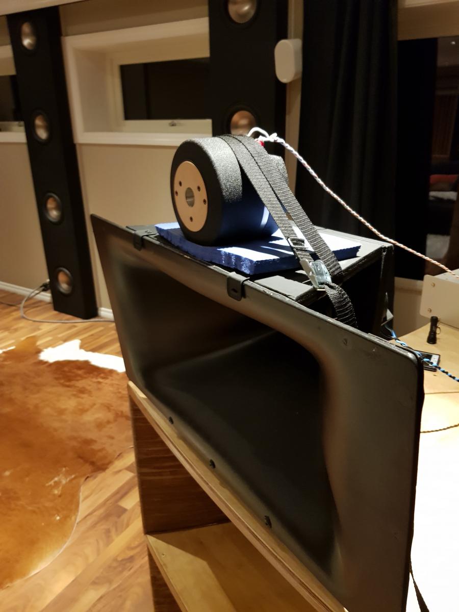

    TAD 2001
    Venter fortsatt på Seos 10 horn til denne, men har koblet den opp provisorisk fra 7000Hz og opp. Synes allerede nå at den gjør mindre ut av seg og spiller 100% sømløst med resten!
    OMF

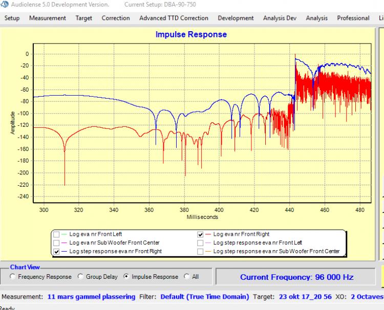

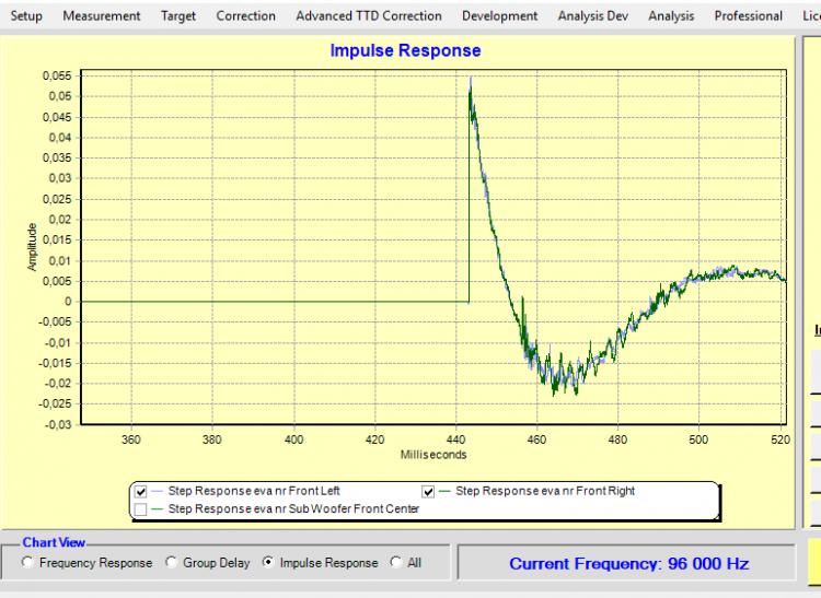

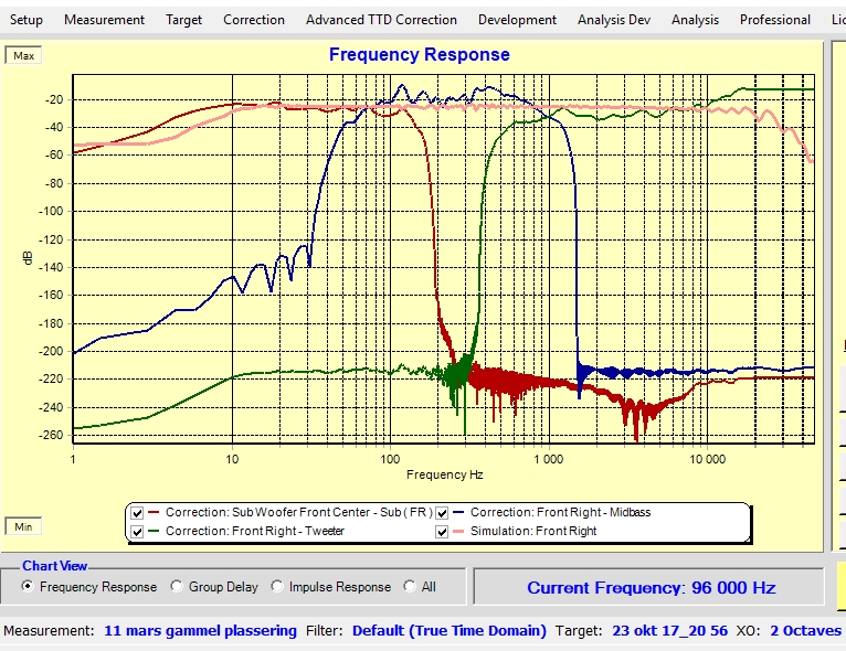

    Noen kurver som viser hva som bor i anlegget ditt, OMF.
    Step response:
    Vis vedlegget 463634
    Kommentar: Hvis det er vesentlige problemer med pre-ringing, så ser man det gjerne her. Jeg har aldri sett bedre. Det gjelder ikke bare pre-ringing, men også selve utklingingsforløpet. Ekstremt symmetrisk og rent, dette her.
    Logaritmisk impuls og step.
    Vis vedlegget 463635
    Logaritmisk step er å sette forstørrelsesglasset på det verste som kan skje ift pre-ringing. Her faller det umiddelbart på -65 dB. Det er 20 dB under hva jeg regner som "svært bra". Viser kun høyre høyttaler her. Venstre er enda bedre. IR visningen er ikke like ekstrem, men den er også usedvanlig bra. Dropper relativt kjapt til under -100dB. Da tenker jeg vi er så langt nede at vi ikke lengre kan stole på simuleringen.... Men grunnen til de gode resultatene er jo at korreksjonsfiltrene ikke har en altfor krevende jobb i tidsdomenet,
    Frekvensresponsen: Jeg har brukt partial korreksjon med ingen ttd til 10kHz og frekvensrespons opp til 20kHz. Måtte booste no corr sonen med 11 dB for å få fullt nivå hele veien:
    Vis vedlegget 463636
    Merk: Simuleringene er vist med noise removal. Dette er imo den korrekte måten å vurdere på pre-ringing på. Eventuell målestøy i forkant av pulsen vil bare forurense analysen.
    Merk2: Viktig å bruke forskjellig delefrekvens venstre og høyre høyttaler til sub. Jeg har brukt 90 Hz på venstre og 90,1 Hz på høyre her...
    Konklusjon: Dette er ekstremt lovende.

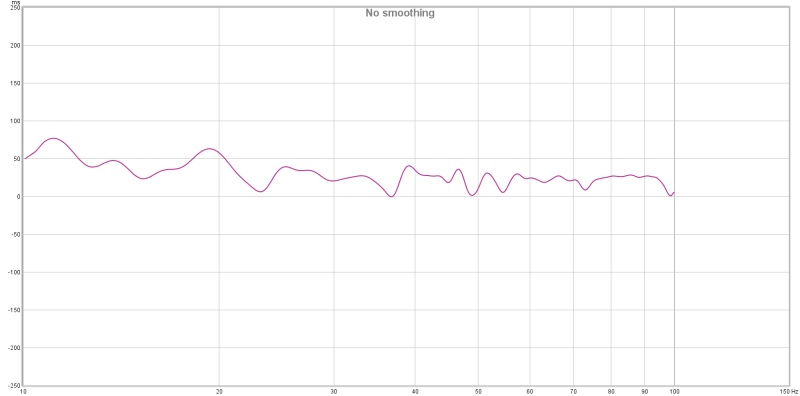

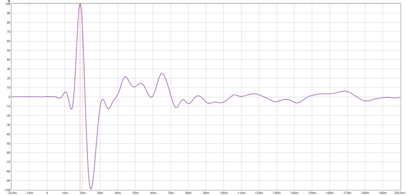

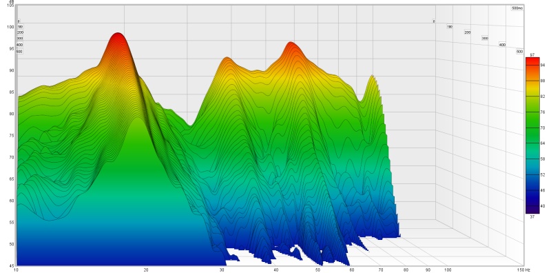

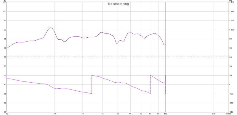

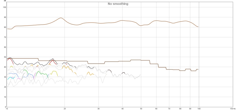

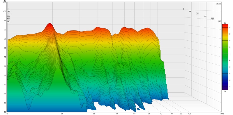

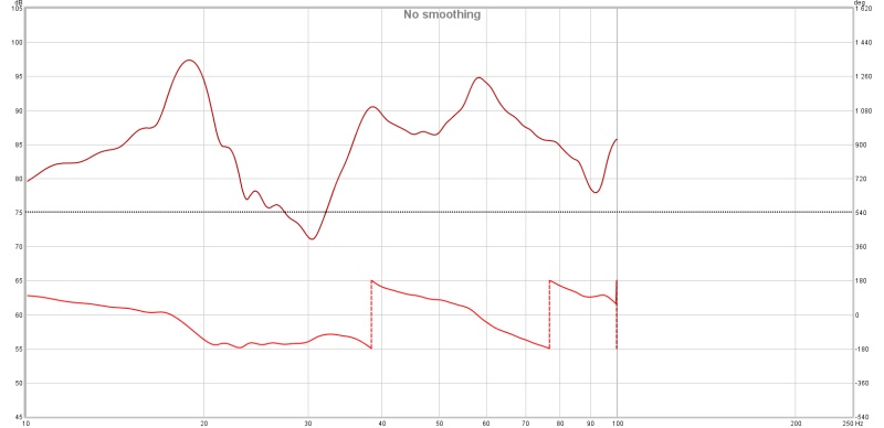

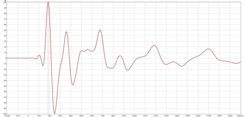

    Rødvin og målinger igjen....
    Ingen store endringer siden sist - har jobbet med noen EQ punkter på baksøylen, og justeringer på 1-3dB i responsen.
    Ble endelig kvitt 18Hz.
    Slik måler det nå - dette er uten noen form for glatting eller romkorreksjon. Målt i lytteposisjon.
    OMF
    Respons:
    Impuls:
    Group Delay:
    Forvrengning:
    Vannfall:

    Nå skal jeg komme med en av de dummeste uttalelse jeg vet om, og mye brukt av de som har mye døde hårceller.
    Det er greit at det måler bra, men spiller det bra? Har det moro i dag;)
    Nei dette ser helt fantastisk ut og du har så og si eliminert bassens verste fiende 100 % - nemlig rommet!!. Et fantastisk utgangspunkt for videre kalibrering - ikke mer å si
    OMF
    26.02.2002
    16.581
    10.049
    Joda, det spiller bedre og bedre. Min erfaring er at jo bedre det måler jo mer naturlig låter musikken - og ikke minst så spiller det jevnt over bra på absolutt all slags musikk. Så når du kan skifte mellom nærmikket akustisk musikk, Infected Mushroms, 50 talls-jazz, klassisk og dårlige bootlegs, og alt låter bra - så er jo det et godt tegn.
