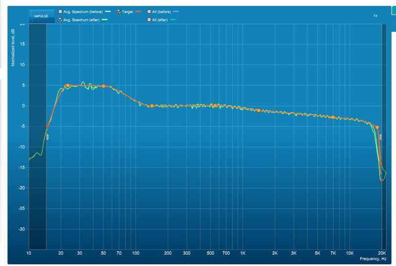

    Beklager at jeg ikke har fått deltatt i trepinne og bacon diskusjonen, men jeg har målt litt på anlegget - og det har paradoksalt nok vært mer matnyttig.
    Begynte med å jobbe litt med EQ på DBA, men ser at det kommer til å bli en langvarig prosjekt.
    Så da målte jeg i stede alle mellombassene hver for seg. Plasserte målemicen ca 50 cm inn i hornet. Og de måler likt....men...impulsresponsen viser at de spiller i motfase. Siden alle spiller likt, så er jeg trygg på at det ikke er en feilkobling noe sted...men så tenkte jeg på at noen har nevnt noe om feil fargekode på terminalene på noen elementer...kan disse JBL 2220H være feilmerket på terminalene...?
    Uansett - har snudd fasen, og ting låter anerledes - ikke dag og natt, men klangbalansen er såpass endret at jeg må endre target en del. Det låter fyldigere, og selv om jeg ikke har dratt på skikkelig volum med trommer og slikt, så synes jeg også at det er mer punch.
    Men den kjappe rattingen jeg gjorde i går, så har jeg vel foreløpig ikke greid mer enn å tangere lydkvaliteten jeg hadde før, men tror det er litt mer å gå på.
    Jeg er faktisk litt usikker på om Audiolense greier å avsløre en slik fasefeil, og korrigere for den, og at endringen skyldes at det blir mye mindre korreksjon. Eller vil jo dette gi en suck out ved delefrekvensene (Ca 100Hz) - som kan stemme med observasjoner.
    Lurte litt på om jeg skulle tørre å flagge at jeg muligens har spilt med mellombassene i motfase fra dag 1, men det får stå til....

    Kudos for å tørre. Motfase er ingen spøk ifht lydbilde, vært borti det selv ved et par anledninger.
