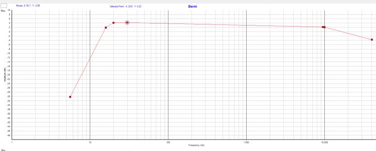

    Bx - spiller anbefaler en nesten flat target. Dette spiller utrolig åpent og gjennomsiktig, og låter veldig ekte, nøytralt og riktig. Men, blir veldig bassfattig da....Men er man feks vant til å spille på ML CLS eller noe slikt, så vil nok dette høres veldig riktig ut.
    Jeg prøvde også en variant med å tilte kurven litt mer, men synes fortsatt at det blir lite bass, også forsvinner mye av "live sounden" dersom man tilter for mye.....
    Så jeg har i grunn endt opp med en target omtrent som før.....men denne er hele tiden under justering.....
    Edit: En liten kommentar - responsen ukorrigert er såpass jevn nå, at simulert respons i Audiolense følger target hele veien.

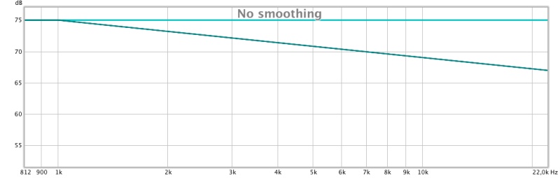

    Jeg kjører target med fall 7dB fra 1k til 20k.
    Det ser da omtrent slik ut:
    Jeg klarer holde target frem til 7k, fra der ligger jeg litt under, må evt bruke mye EQ for å holde nivå oppe.
    2360/2446 låter ikke bra om det blir presset for mye i de øvre frekvenser. Det har jeg prøvd.
    Resultat er at det låter bittelitt "ullent" da jeg ikke klarer holde target.

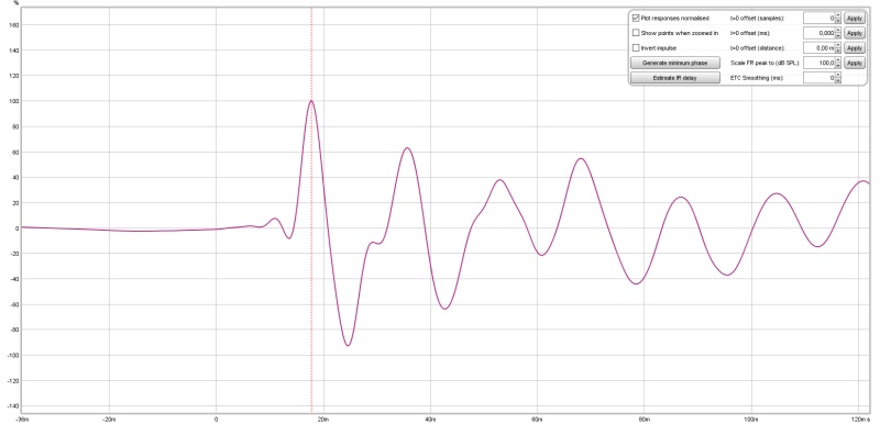

    Vel - jeg har funnet en bug ja. Jeg skjønner ikke helt hvor det skjer, men når jeg i går hadde litt bedre tid til å sette meg ned å se på DBA systemet, oppdaget jeg at gain på frontene var 20dB lavere enn bakveggen, og når jeg fikk korrigert det, så falt ting relativt kjapt på plass. Er nok fortsatt litt å hente, men det blir ikke med det første.

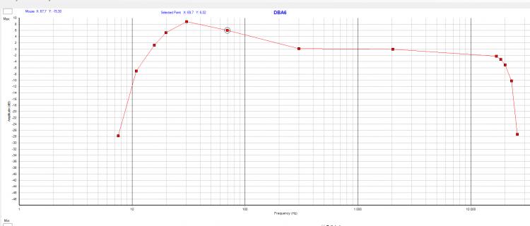

    Nå må jeg uansett til med ny runde voicing.
    Her er dagens sluttresultat:
    Frekvensrespons - med litt fallende target så trenger ikke denne mye korreksjon.

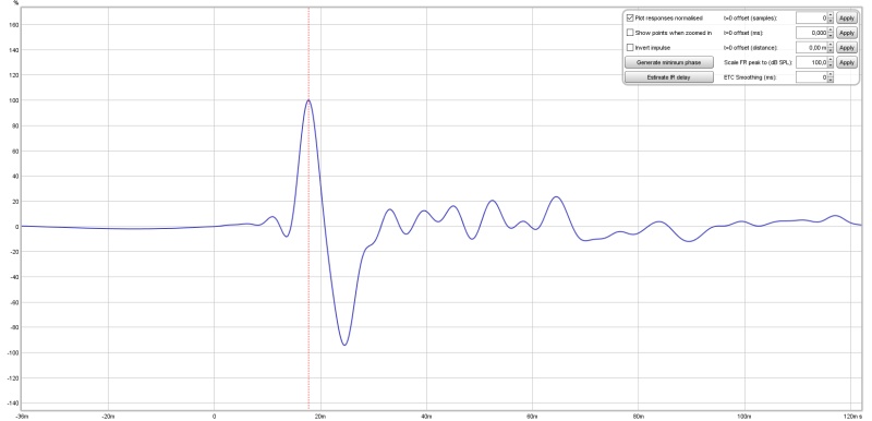

    Impuls
    Dette ble så bra jeg fikk det.

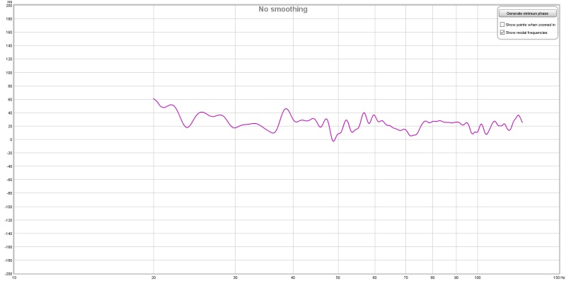

    Group delay - har ikke så mye erfaring med den, men synes jo dette ser bra ut i forhold til en del andre kurver jeg har sett

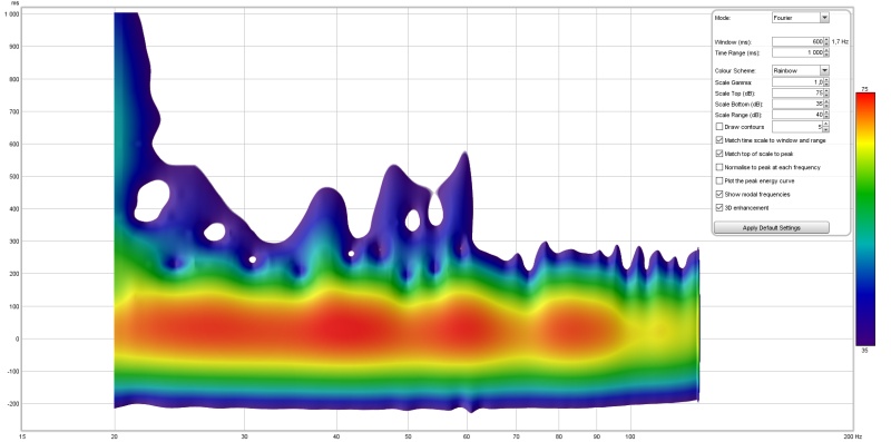

    Vannfall - her ser man jo noen romnoder som jeg skal jobbe litt med.
    Spektrogram ser vel også bra ut! Her ser man jo begynnelsen på vinduene mine som rister på 18Hz.

    Joda, det er fortsatt noe å hente, men tror kanskje de resonansene er romrelatert. Den største ryggen ligger vel på omtrent 2 x vinduresonans.

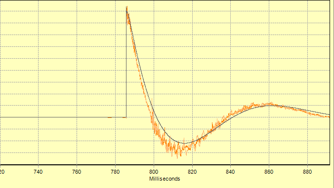

    Simulert step respons høyre og venstre høyttaler med DBA i bassen - sammen med target.
    Dette er basert på en korreksjonsprosedyre som kan fungere i det virkelige liv.

    I serien syke simuleringer....
    Vis vedlegget 431193
    Var lite kommentarer på denne. Targeten er nok et stykke unna det som låter best. Jeg lager ganske vilkårlige greier når jeg skal sjekke hvordan ting fungerer.
    Men et anlegg som kan produsere en sånn stepresponse er sjelden vare. Tror kanskje Audiolense også fortjener litt kreditt der. Jeg har aldri sett simuleringer som er i nærheten!
    Jeg tror at OMF kommer til å få sykt bra lyd når han får finstilt kalibreringen. Men han trenger å finne rett target...
