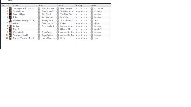

    En liten kommentar til dette med "godt forberedte" demo.
    Ja, jeg liker å gjøre det litt ordentlig - jeg synes det er viktig å vise hva jeg liker og hva jeg bruker anlegget til, også synes jeg det er viktig at de som kommer også skal få spille det de vil på det volumet de vil. Så - de fleste som kommer for en lytt - får gjerne 30-60 minutter med min musikk først - så er det fritt frem etterpå.
    Nå er det ofte litt mer Køntri på lista enn det SOA fikk.
    Slik så min spilleliste ut, og target kurven som ble brukt når SOA var her.

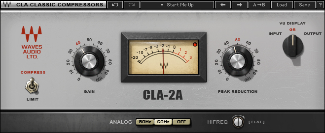

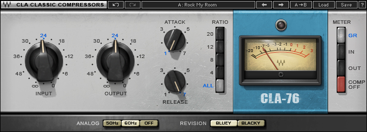

    Hvilken plug er det snakk om? Regner ikke med at det er gamle Steinberg Magneto, den er jo utgått for lenge siden. Som jeg nevnte tidligere så begrenset min bruk seg til rørkompressor-emulatorer fra Waves, spesielt CLA. Det var jo selve kompressoreffekten vi var på jakt etter, men selv om vi hadde valg mellom hva vi måtte ønske (inkludert legendariske DBX i form av boks i racket og Yamaha som var innebygget i DSP Factory-kortet) så foretrakk vi som oftest Waves CLA-varianter både på enkeltspor og til mastring i Soundforge.
    CLA-76:
    Et alternativ for de som ønsker å emulere selve sounden til berømte studioer så finnes alltids denne muligheten, en plug som emulerer striper fra den legendariske EMI TG12345-mikseren. Det var den første high end-transistormikseren. Personlig ser jeg ikke helt poenget, selv om Abbey Road (som den ble kjøpt inn for produksjonen av) låter fett. Det blir å dra emulering litt langt for min del, velger heller å bruke ei god rørstripe til mikrofonene før lyden ankommer det digitale domenet. For rør med et lite anstrøk av kompresjon er det som funker best på opptak ut fra mine erfaringer.

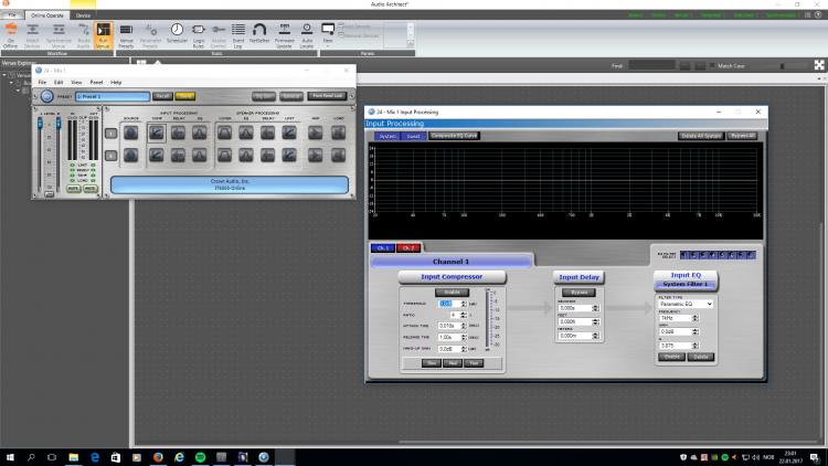

    Så du snakket litt om dybde i lydbildet her. I mine ører blir lyden mer fremoverlent når man guffer mer opp.
    Sånn rent akustisk hos meg, så ble det mer dybde på lyden når jeg klarte å få litt mer liv i ETC kurven etter at det var gått litt tid. I starten falt den brått til rett under 30db de første 30ms, og fortsatte og falle brått nedover. Etter å ha jobbet mer med det over tid så klarte jeg å fortsatt få det til å stupe rett etter direktelyd, men etter 25~ms den falt mye slakere utover i tid. Dette kom i hovedsak av en gigantisk diffusor jeg lagde. Etter at dette var på plass så følte jeg at dybden i lydbildet, både forover og bakover ble en del bedre.
    Så det er noe du muligens kan prøve på og kanskje det hjelper hos deg. Prøv å få etc kurven til å rulle slakere nedover utover i tid.
    System architect er forøvrig grei å forholde seg til bare man blir vandt med den. Bruker det masse i forbindelse med utleie riggene.

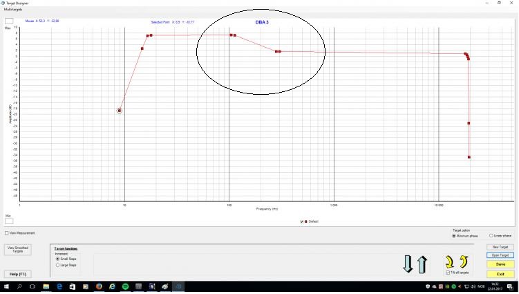

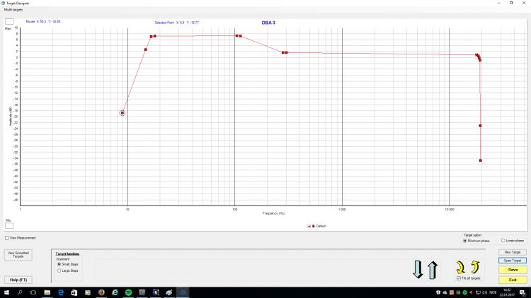

    Er det noen som har synspunkter på denne kurven, og da spesielt overgangen til bassløftet på 5-6 dB.

    ser rart ut?
    Ja kanskje....

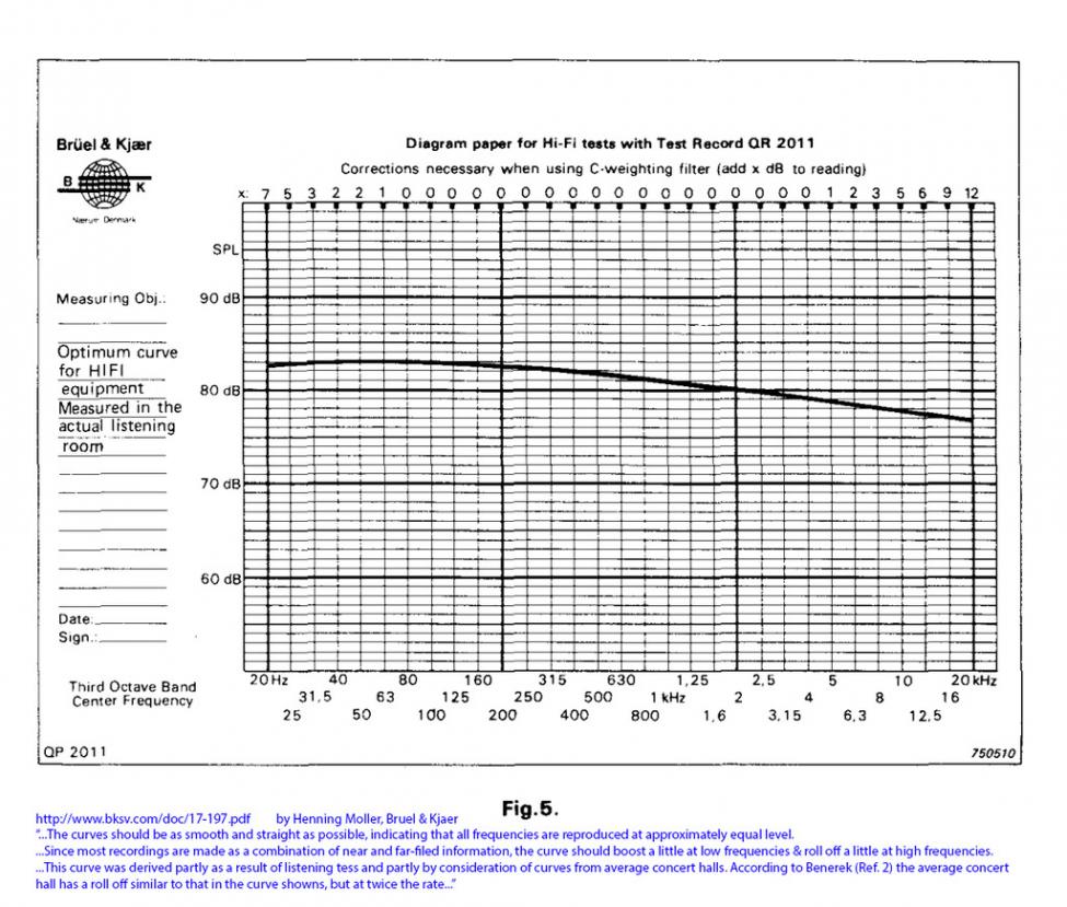

    Det er jo tidligere linket til Brül & Kjær (ligger i bunnen her)
    Jeg har også prøvd en slik variant, men synes da at vokaler og slikt blir for stort i lydbildet. Også blir det litt lite futt i toppen med såpass fall.
    Har prøvd å tegne B&K inn i min target.
    OMF

    Min erfaring med den type målkurve som du viser i innlegg 1652 er veldig boomy bass. Jeg foretrekker en mye rettere linje med jevnt fall fra 20-20000 med naturlig avrulling på begge flanker. Jeg tror jeg har et fall på ca 8dB. Jeg må jo legge til at mitt rom har en ganske kraftig resonans rundt 50Hz og at jeg kun har to 9.5" og en 12" til de nedre oktaver. Prøv en rettere målkurve og bruk tilt funksjonen i små knepp, det er den måten jeg fikk lyden til å bli naturlig:)
    Bergfinn
    22.07.2013
    10.261
    15.982
    Som deg OMF, liker jeg 5-6 dB løft i bassen. Men jeg velger en litt slakere kurve.
    Jeg flytter bassløftet fra 100 hz punktet og bort til 40-50 hz.
    OMF
    26.02.2002
    16.567
    10.046
    OK - men hvor flater du ut kurven.....den jeg bruker nå er flat fra 300Hz og opp......

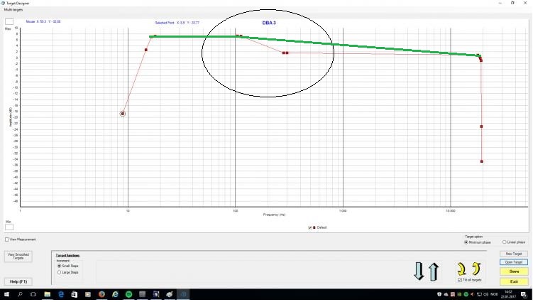

    ville hatt jevnt fall fra ønsket bassløft helt ut som en jevn kurve
    Reaksjoner: Bx
    8x12_TOM
    Jeg bruker en helt rett target mellom 15 - 15k. Avrunding i begge ender og 3db fall mot diskanten

    Jeg bruker en helt annen targetfrekvens her hos meg. Her har jeg det flatt fra ca 250 og oppover, og en gradvis jevn stigning fra 250-20hz. et sted mellom 8-10db liker jeg der. Men jeg er glad i bass. ;)

    Synes targetkurven din ser helt fin ut jeg OMF. Hvordan en slik target oppleves synes jeg kommer an på alt fra kvalitet og størrelse på drivere til decay i rommet. Som utgangspunkt pleier jeg å ha rett kurve fra 125-2000hz og justere opp til 50hz og ned fra 2000hz og følge naturlig avrulling.
    Er avrullingene dine på flankene bevisste? Jeg får mindre preringing med slakere avrulling.
    Høres fornuftig ut...
    Må se nærmere på avrullingen, siden jeg uansett bruker 0, 1 eller 2 db i maks korreksjon, så er det kanskje bedre å bare la den være flat....
    Vi diskuterte dette med "impulsvillighet" i bassen i går....så det skal uansett testes litt mer.
    Jeg prøvde en slik variant litt i går, og den ble opplevd som litt slank i "grunntone" området.
