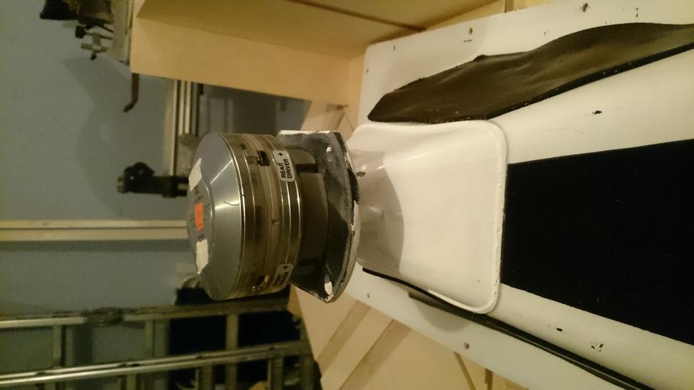

    Hei!
    Hadde planer om hornene til Orso, men så dukket det opp et par brukte, og da valgte jeg de!
    Ble ferdig koblet sent i går kveld, og har som sagt bare brukt 10-15 minutter på konfig. Pr nå deler jeg på 150Hz og 750 Hz. Men her må det eksperimenteres både med plassering, deling, kurve osv.
    Den første lettelsen er at systemet er tyst - utover det har jeg knapt sett på målingene fra Audiolense!
    De er nok ikke så mye mindre enn enn de du bygger Orso - de er litt smalere, men vil tro de er dypere (80 cm brede, 103 cm høye og 123 cm dype)
    OMF

    Ja. Det er bredden som skiller. Disse er noe høyere fordi er det er et dobbelt horn. Dybden er ganske lik. Bredden på vårt midbasshorn blir ca. 125 cm.
    Synes dette var kjempe flott! Pen finish på midbass hornet og fin kontrast med det svarte på toppen. Har du fått subtårnene på plass (bak gardinene)?

    8x12_TOM
    Har du tenkt på en løsning for de aller høyeste frekvensene? Eller er d2 god nok helt opp?
    JoHoo
    20.02.2013
    4.243
    4.167
    Glimrende hornstack!!! 2384 er en spennende hornprofil, men orginalhornet trenger nok å dempes litt da det er resonanser i det.
    D2 spiller hele veien opp i dette hornet uten oppbrytninger, men trenger kompensasjon for avrullingen oppover i frekvens. I det mindre PT-HF95 hornet kompenseres D2 rundt 10-12dB, og ganske heftig i M2 også. Ender nok opp med en fölsomhet hos D2/2384 et godt stykke under midbasshorna (10dB eller mer) avhengig av EQ behov på de.

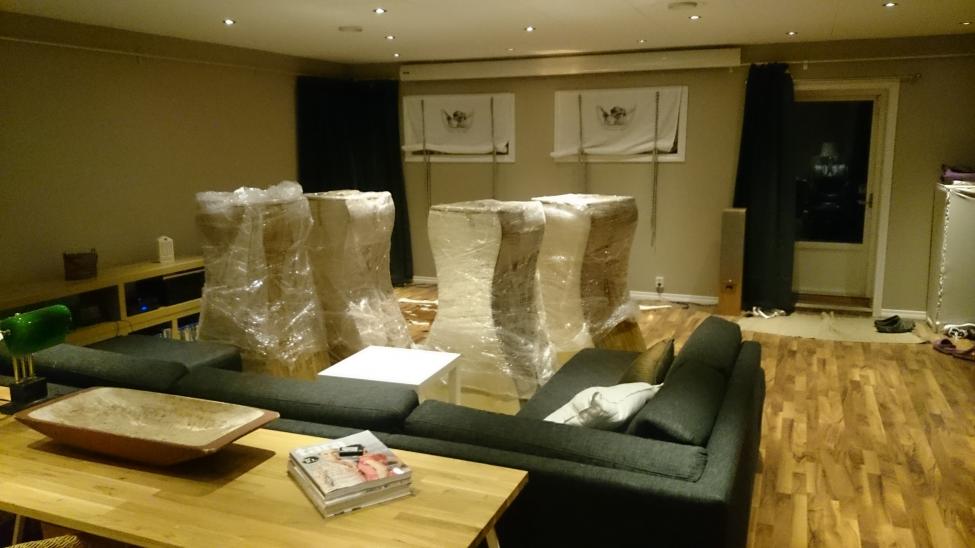

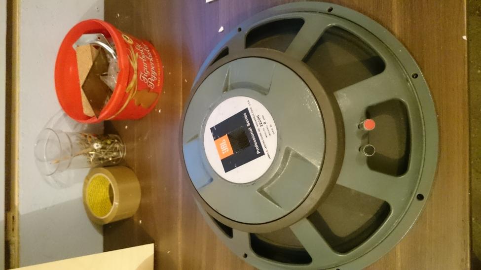

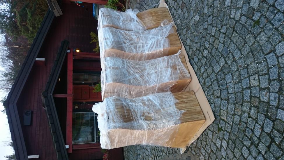

    Noen bilder fra høsten....
