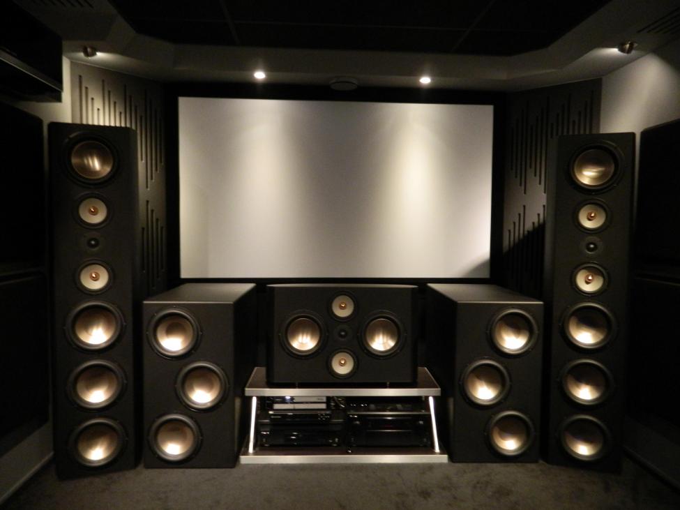

    Og slik ser den ut i virkeligheten.....
    Nå tror jeg ikke det blir noen store endringer i bassen, men jeg er faktisk litt optimist mtp å gå tilbaketil 4-veis aktivt delt.
    Regner med at jeg får koblet opp til helgen!

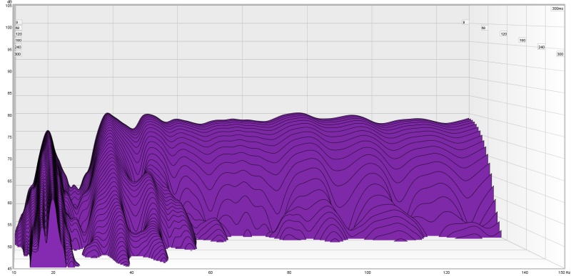

    Da har jeg prøvd meg på en måling i REW.
    Det ser slik ut:
    Sliter litt med å få dette med målinger til på en bra måte.
    Denne filen er spilt igjenn JRiver, med Audiolense filter. Så dette skal i grunn representere hvordan det låter i lytteposisjon etter filter. venstre kanal.

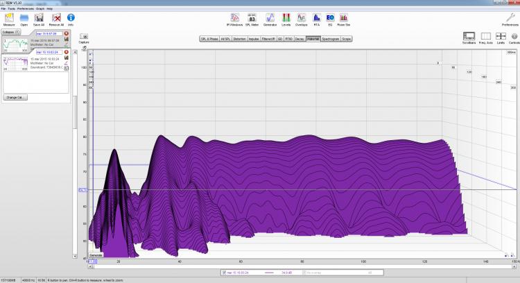

    Zoomer litt inn i på bassen:

    Bruk heller REW sitt kamera når du skal legge ut

    Takk for det!
    Når jeg begynt å se meg rundt hva som fantes så ble i grunn valget enkelt! Mener jeg har lest at rail spenningen på utgangstrinnet er 180 eller 200V.
    Målingen over illustrerer jo også at "mangelen" på bass i bunn skyldes høyttalere og ikke forsterkeren!
    For de som er veldig opptatt av dempeføtter, nettfilter og slikt - så vil de kunne hevde at det er ting å hente her!

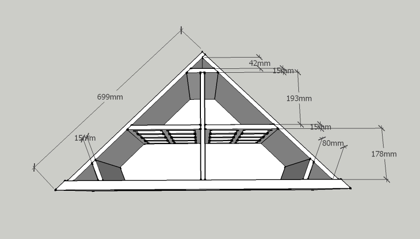

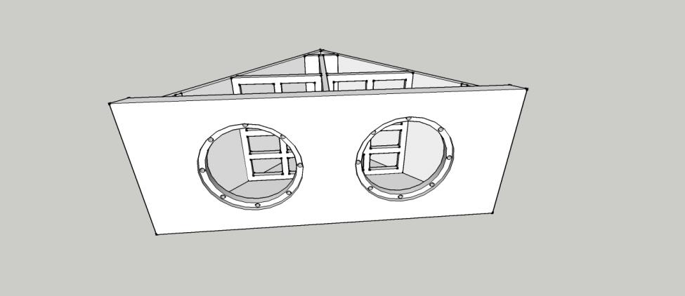

    Da er tegningene til basskassene ferdig!
    Neon som har innspill eller gode tips før jeg setter de i produksjon.
    Tenkte jeg skulle begynne med 4 stk, også får vi bygge på etterhvert!

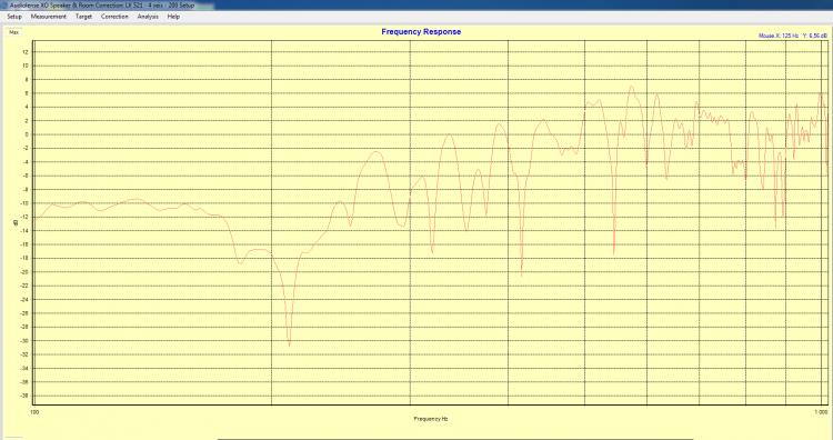

    En ting til....
    Jeg sliter litt med en voldsom dipp på 211Hz....
    Dette er innenfor arbeidsoppgavene til nedre mellomtone.
    Siden den er så spiss - så skyldes vel dette en kansellering - og det kan vel i grunn ikke være noe annet enn gulvet.
    OMF
    Slik ser det ut (Dette er vel helt ufiltrert):
    (edit: Den er faktisk 10db værre på andre høyttaleren!)

    "Floor-bounce" er svært vanlig og såpass forutsigbart at veldig mange konstruktører forsøker å løse dette i selve designet. Det ser det ikke ut som Mr Linkwitz har gjort. Du kan jo forsøke å endre delefrekvens for 10" til 250hz. Bafflene er ikke så dype at det ser ut som de skal ødelegge så mye.
    PS: Effekten av floor-bounce er omdiskutert da enkelte vil hevde at floor bounce er tilstede rundt oss hele tiden og at hjernen derfor fyller inn dette greit.
    Jeg har testet litt og kommet frem til at det er bedre uten og derfor prøver jeg å minimere det i høyttalerdesignet.

    Tror du jeg kan dele 10 tommere så høyt som 250....det løser i så fall problemet. Jeg skal teste ved første anledning.
    Siden floor-bounce vil avhenge av høyde på driverne og til en hvis grad avstand kan jeg ikke skjønne at dette er noe hjerne skal kunne kompensere for.
    takk for tips!

    Kanskje du kan justere avstand til bakveggen slik at returlyden fyller i litt i den kløfta der...
    Det er nesten 3 meter til bakveggen, ås det blir nok ikke å så let.
    Men, bølgelengden er 1,6 meter. Hvordan dreper man en slik midt på gulvet..? Massiv puff..? Saccosekk..?
    Jeg får prøve meg litt frem og male litt hva som hjelper!

    Jeg tror ikke dette skyldes floor bounce. Du får ikke 80 cm ekstra vandring via gulvet. Det kan være bakvegg, kanskje også sidevegger. Hvis det er kansellering fra bakveggen så bør 40 cm fram eller tilbake gi stort utslag i målingen.
    Det går helt fint å dele en 10 tommer høyt over 200 Hz hvis den ellers har båndbredden inne, så det er absolutt verdt å prøve.
    OMF
    Sidevegger er 1,5 meter fra høyttalerene, frontveggen 2,5 meter, bakveggen ca 2,5 meter fra mikrofon.
    Derimot er senter på nedre mellomtone ca 90 cm over gulvet, og det gir vel en ekstra vandring som stemmer Ganske godt overens med 80 cm ekstra!
    OMF
    80cm skal vel litt til med mindre du lytter veldig nært eller står oppreist.
    Sidevegger 1.5m unna stemmer omtrent på en prikk med pytagoras.

    Takk for tips her! Trenger åpenbart en oppfriskning innen geometri og pytagoras!
    Floorbounce blir det jo ikke - sideveggene ser ut til å stemme bra (takk til Bx/FredrikC)
    Og ikke overraskende så har jeg nettopp vinklet høyttalerne litt utover når jeg justerte inn etter fjerning av passivt filter.
    Da blir det frem med speil - også vinkle høyttalerne slik at dipolkanselering treffer akkurat i speilpunktet!

    OMF, har du et vannfall og frekvensrespons av oppsettet du spiller på nå?
    Har ikke noe oppdatert etter det som ble postet i #1097.
    Driver å bygger litt igjen (på huset) så nå står alt på hodet igjen..., men regner med å ha en litt mer kapabel basslønsing på plass om noen få uker. Alle delene er på plass, det er bare å lime og montere litt!
