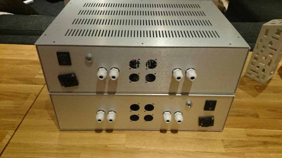

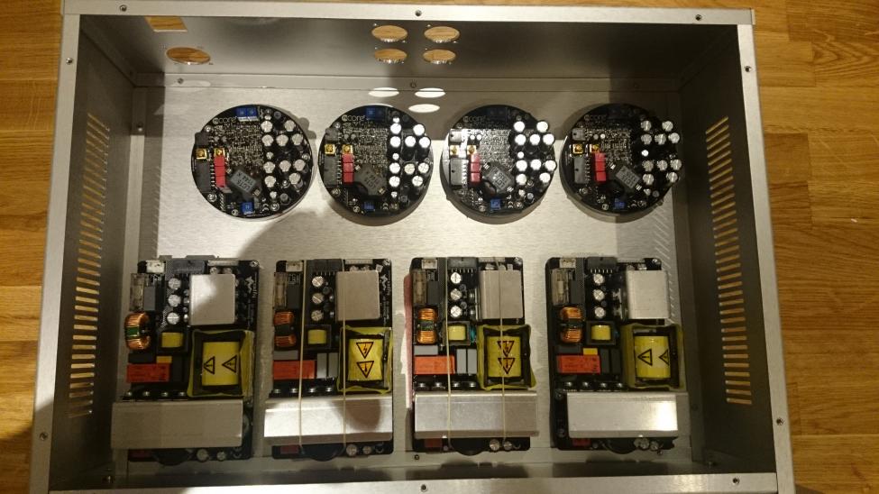

    Hei igjen!
    Litt fremdrift er det jo.

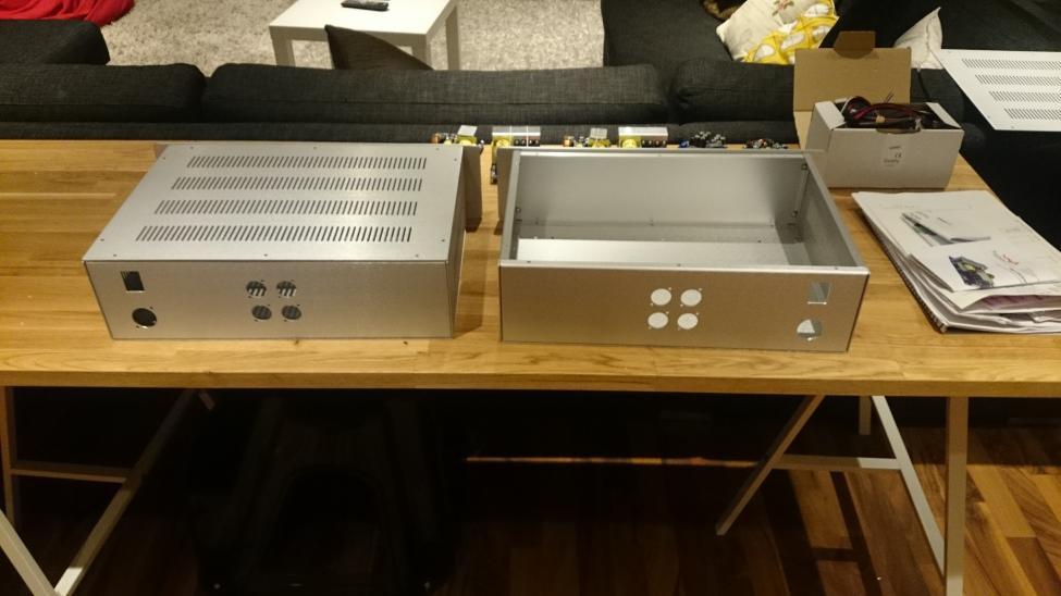

    Har fått kabinettene jeg bestilte og begynt å montere!
    Er plass til 4 moduler, selv om jeg I første omgang bare skal ha tre!

    Pene kabinetter. Blir spennende å høre hva du synes om lyden fra Ncore. Eller mangel på lyd....
    De er jo enda hakket mer transparent og lastuavhengige enn dine gamle DP.

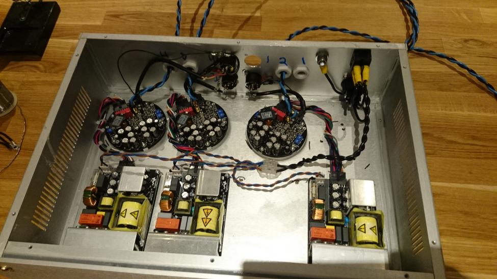

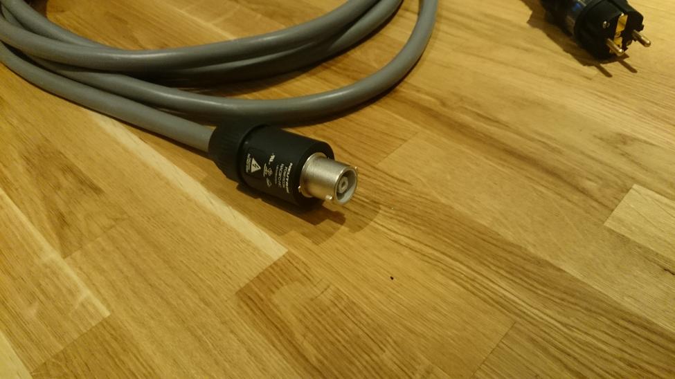

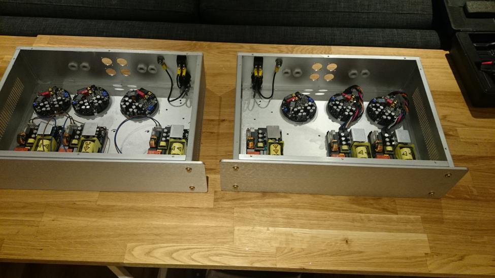

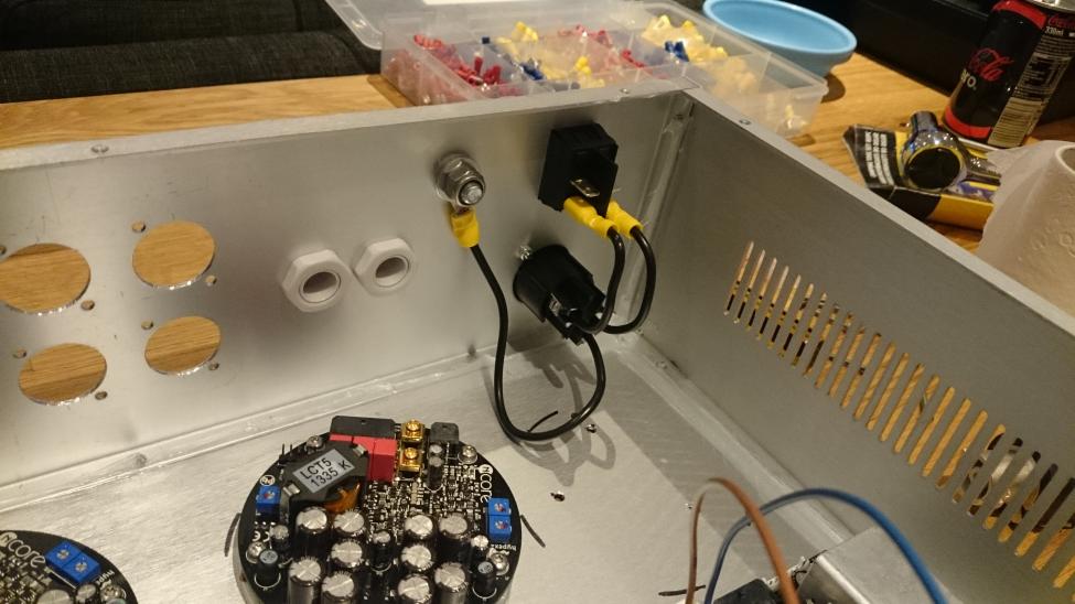

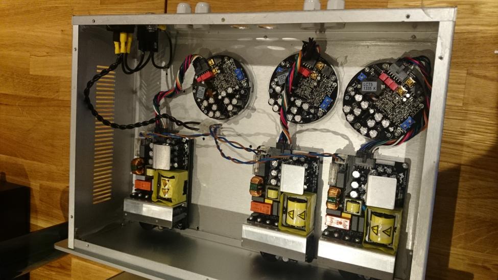

    Masse bilder.....vel dette er jo mer en montasjejobb enn bygging, men bilder kan vi jo ta!
    Forstod det slik at det i grunn bare var over/under powersupply at et var krise med kabler.
    Nå er strømkabler koblet også! ser dette greit ut, eller er det noe jeg bør flytte...?
    OMF
    S
    Syncrolux
    Strømkabelen på den midterste modulen burde nok ikke gå over selve modulen. Ingen kabler bør gå over selve modulen.

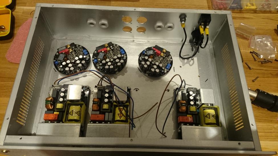

    Litt fremdrift i dag også!
    Begge strømkablene er klare!
    Også har jeg solgt Lexicon ampen - så nå må jeg jo bli ferdig - ellers har jeg ikke lyd!
    Ja - så ser jeg jo at det en liten glipp på skruehullene til powersupply, men det får gå! Har gjort samme glippen på signalpluggene når de kommer også!

    Blir spennende dette!
    Enkelt å rette opp feilen med hullene hvis du har en drill med 3mm bor.
    Feilhullene blir jo skjult også. (Ikke første som har bommet på dette, da tegningene til Neutrik gjerne er innenifra og ut :) ).

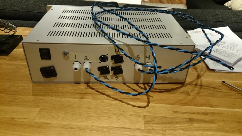

    He!

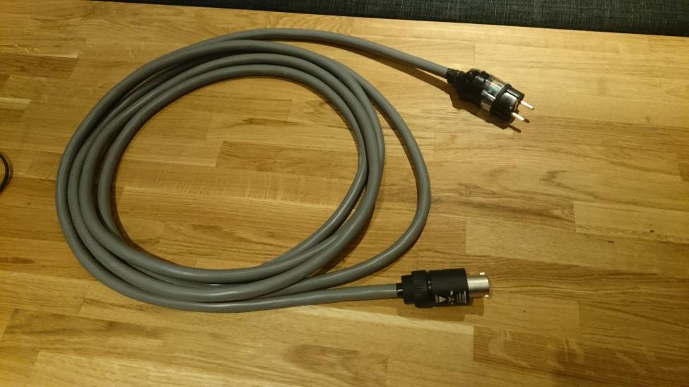

    Signal og høyttalerkabler på plass.
    Ble ikke så "stilrent og strøkent" som jeg håper på - men skal vel fungere!
    Håper faktisk på lyd i løpet av dagen - ihvertfall i en kanal!

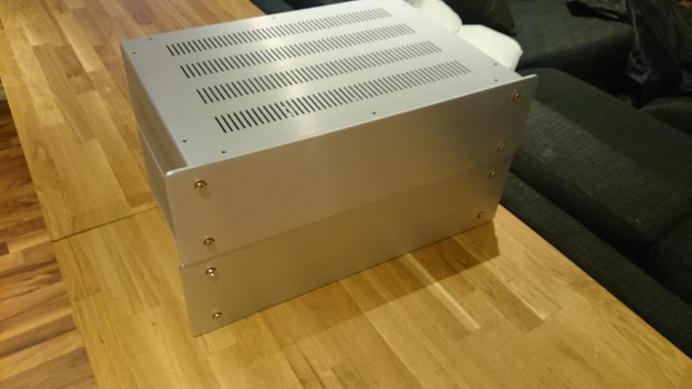

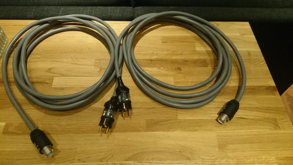

    Mer fremdrift.....
    Skrudd på lokket, og laget kanalmerking!
    Ser kanskje litt mer klumpete ut en jeg hadde forestilt meg.....
    Også må jeg åpenbart finne en mer knasj måte å feste de på.
    Høyttalerkablene er fortsatt litt lange. Har ikke bestemt meg for om jeg skal kable om og flytte det passive filteret nærmere elementene eller om jeg bare skal drite i det og vente på oppgradering til 4-veis og kable alt rett på elementene da!

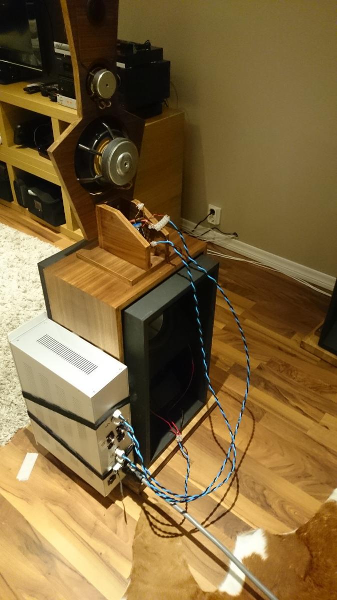

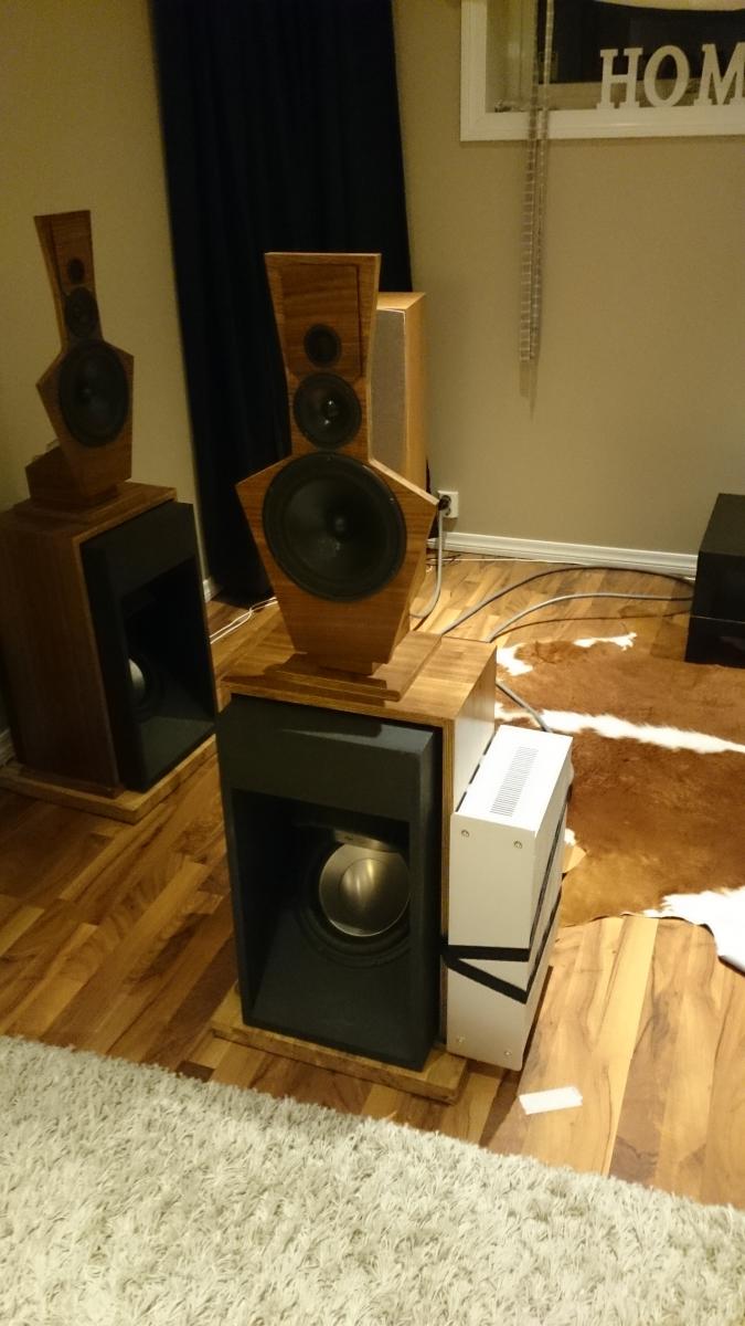

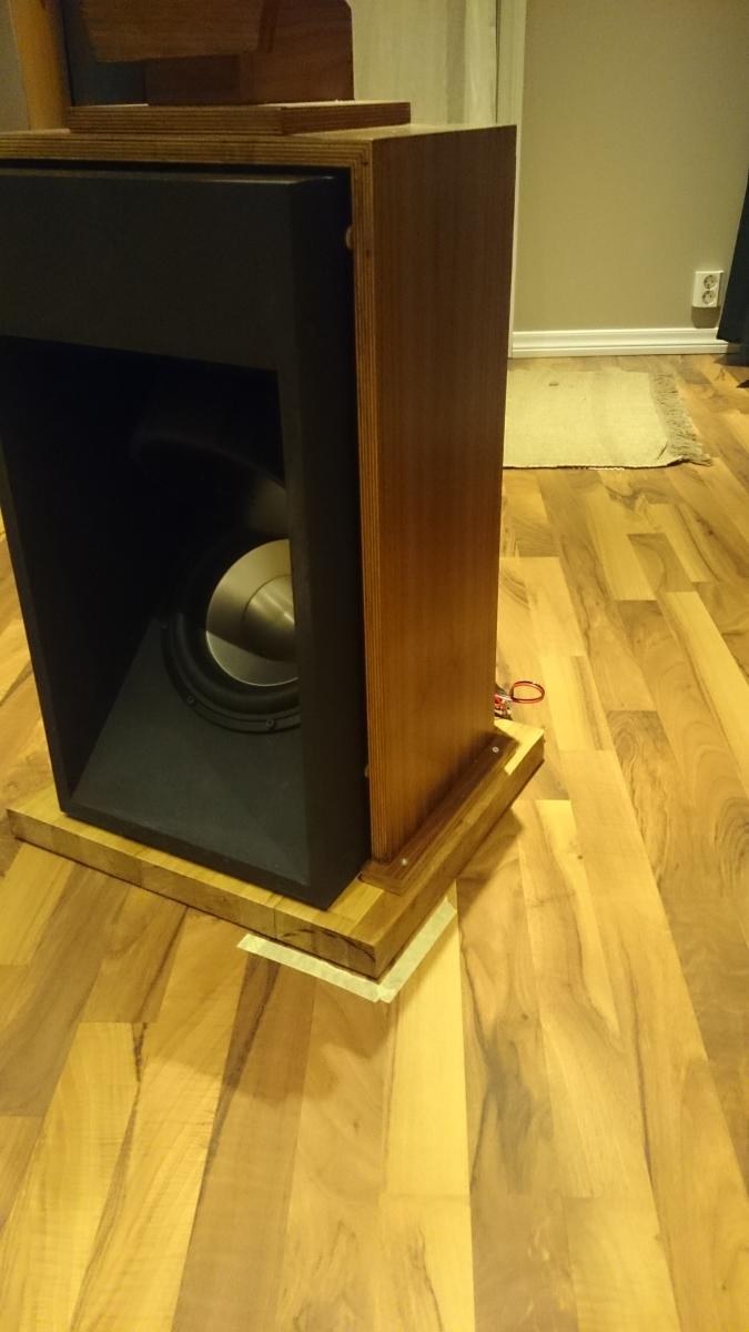

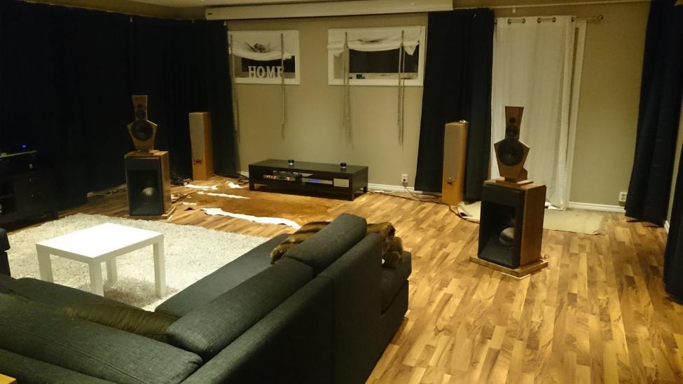

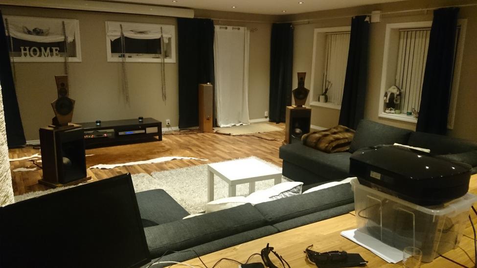

    Ja - da spiller det, og jeg har ryddet såpass at jeg kan ta noen bilder av hele rommet.
    Jeg har ikke fått lyttet så veldig mye til de nye ampene, men noen dramatisk oppgradering fra Lexicon er det ikke så langt.
    Det spiller nok litt glattere og kanskje litt mer punch i bunnen. Så får jeg se om det lar seg gjøre å ratte det litt mer optimalt underveis.
    Ellers har jeg nå fått litt mer gain, og kan spille høyt nok til alt utenom full fest. Susingen er også borte.
    Alt i alt så synes jeg virkelig at dette spiller godt. Luftig og lett lyd, stort rom, oppløst, behagelig og med en bass som er så godt som helt fri for resonanser (dog litt let). Jeg savner fortsatt litt "knivskarp" presisjon, tyngde i bassen og mer kropp på stemmer og instrumenter - men så langt er jeg godt fornøyd.
    Er vel på tide å få inn noen friske ører for en sanity sjekk! tkr - har du tid en kveld...?
    Her er noen bilder:
    Lytterommet sett bakfra. Sweetspot er i Sofaen rett frem.
    Så ett bilde fra motsatt side av rommet.
    Høyttalere i profil
    Jada - penere innfesting av amper, bord, tepper, bilder, gardingopprydding og en del ting står fortsatt på lappen. Men det kommer seg!

    Rent estetisk tror jeg at jeg ville vurdert å ha forsterkeren et annet sted, f.eks. på gulvet rett bak høyttaleren, men det er jo en bagatell.
    Godt å se at det er lyd i de nye sakene, og rommet ser veldig bra ut!

    Rent estetisk har du utvilsomt rett, men jeg tror ikke jeg kommer til å gjøre så mye med det. Det har allerede begynt å klø mtp oppgraderinger - så jeg tviler vel på at anlegget blir stående så veldig lenge - også er dette et rom som også blir brukt en del av barna og til film, og da må høyttalerne trekkes frem og tilbake med jevne mellomrom!
    Skal begynne å jobbe litt med REW - så nå håper jeg snart å kunne poste noen målinger!
    Straks på vei. Tar med fotoapparat. :)
    Lars™
    03.10.2004
    705
    648
    Flott rom og pent oppsett OMF. O.B's er jo min greie også. Hvor stort er egentlig rommet?
    JK
    18.02.2002
    3.028
    1.629
    Fantastisk flott lytterom. Greit med så mye plass rundt høyttalerene, da blir ikke refleksjoner noe særlig problem og med så mye plass bak høyttalerene blir det god dybde og bredde på lyden.
