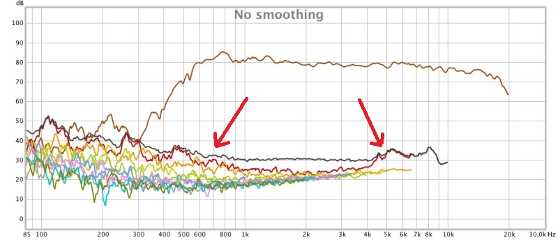

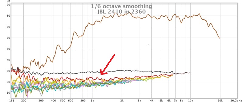

    Litt 2360 :)
    Måling fra gammelt med DSP2x4, 2446aquas, korrigert, hele veien opp uten diskant.
    Vis vedlegget 473605
    Måling fra gammelt med DSP2x4, 2410, korrigert hele veien opp uten diskant.
    Vis vedlegget 473606
    Piler til vreng.
    2410 burde vist merr vreng ved 1500, der ringer det.

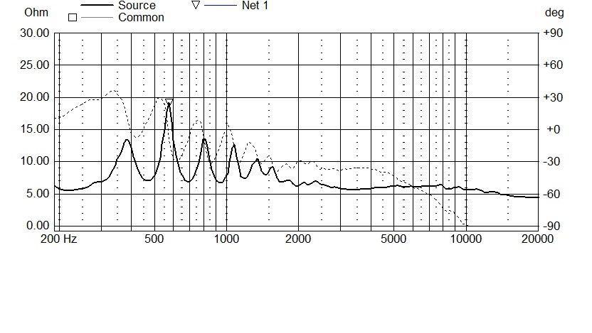

    Her er impedans kurve fra Grelv.
    Vis vedlegget 473607
    Impedans kurve fra japansk side.
    Vis vedlegget 473608
    Begge med 2446.
    Viser litt av utfordringene nedover. Slår ut på RTA og kan nok korrigeres litt med DSP, men er der likevel.
    Ja, jeg har passiv deling, får ikke like fine deleflanker og og korrigeringer som med.
    Har aldri påstått passivt er bedre enn en 4-veis DSP med tilhørende amper.
    Benytter passivt for morro, lærdom, og slippe kjøpe den flotte, dyre DSPen jeg ville hatt, samt stable amper.
    Uansett passivt eller aktivt/DSP så har en de fysiske utfordringer med seg.
    Dagens kompromiss slik det er nå:
    2220 må levere litt høyt og beamer nok litt. Spiller ellers fint.
    2410 er litt i grenseland ved 1500.

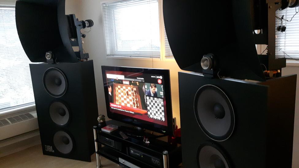

    Det har vert knallhardt mannearbeid her i dag!!!

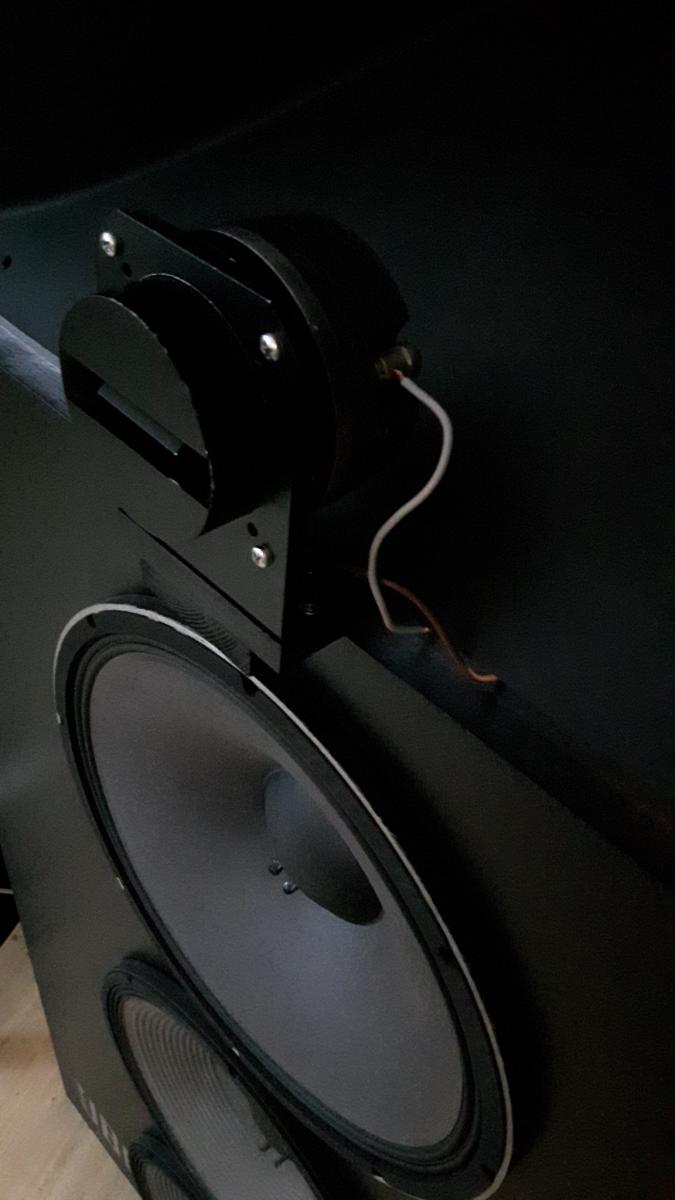

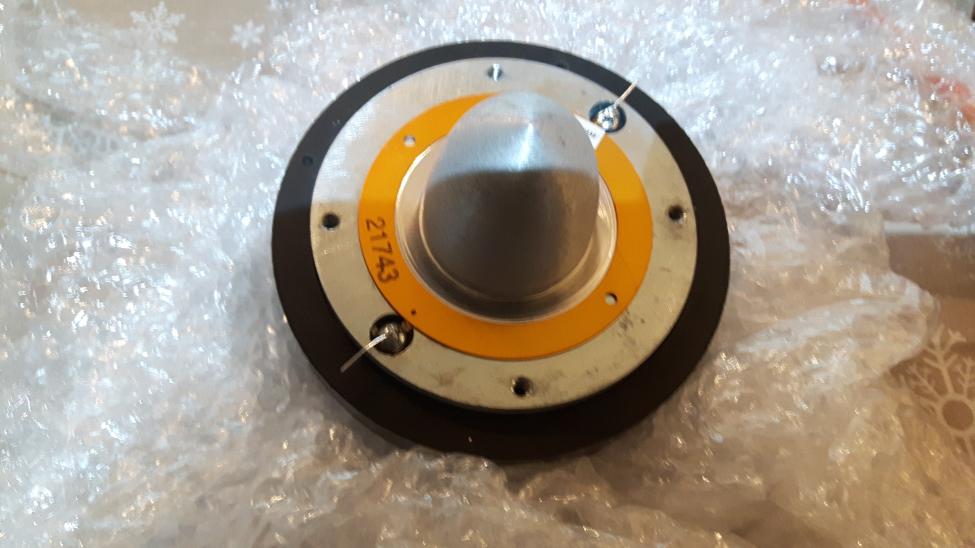

    2402 har fått nye membraner! D8R075 som er de originale tilhørende disse diskantene. Slipper teiptrikset.
    Som Askeladden tar det som en snubler over, disse lå på brukten, og jeg bare kjøpte de :)
    Med Smilypie Carlsen på tv :D
    Puh! Heldigvis virker de etter pølsefingrene har vert løs! Spill musikk!! :D

    Her er måling av 2360 med BMS 4590.
    3,3uF kondis på diskantdel som eneste filter. Resten korrigert med noen brede EQ punkter med DSP 2x4.
    Tegnet inn de grønne strekene for vise utslag på RTA gir sammenhengen med vreng og impedanspeaker.
    Deling på denne målingen er 400 24dB.
    BMS driveren holder loading generelt greit ned til 400. 450 låt bedre i 2360.
    2446 har vesentlig bedre kontroll enn BMS fra 800 og opp.
    Det som skjer fra 3k og opp er i driveren og ikke hornet.
    BMS synest jeg var en ganske så grei løsning med 2360 fra 450 og hele veien opp. Låter litt "daft" i forhold til JBLene.
    Ja, det fins bedre måter og metoder, men som en etthornsløsning var dette helt ok.
