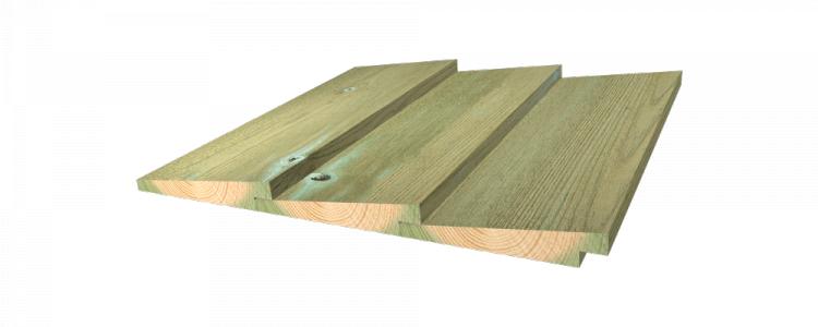

    Nikko03
    15.11.2008
    4.473
    2.971
    Ja liggende weatherboard.
    helst impregnert er vel oppskrifta på vestlandet ville jeg tro.
    Jeg jobber heldigvis som tømrer i øvre telemark. Kaldt men tørt :)
