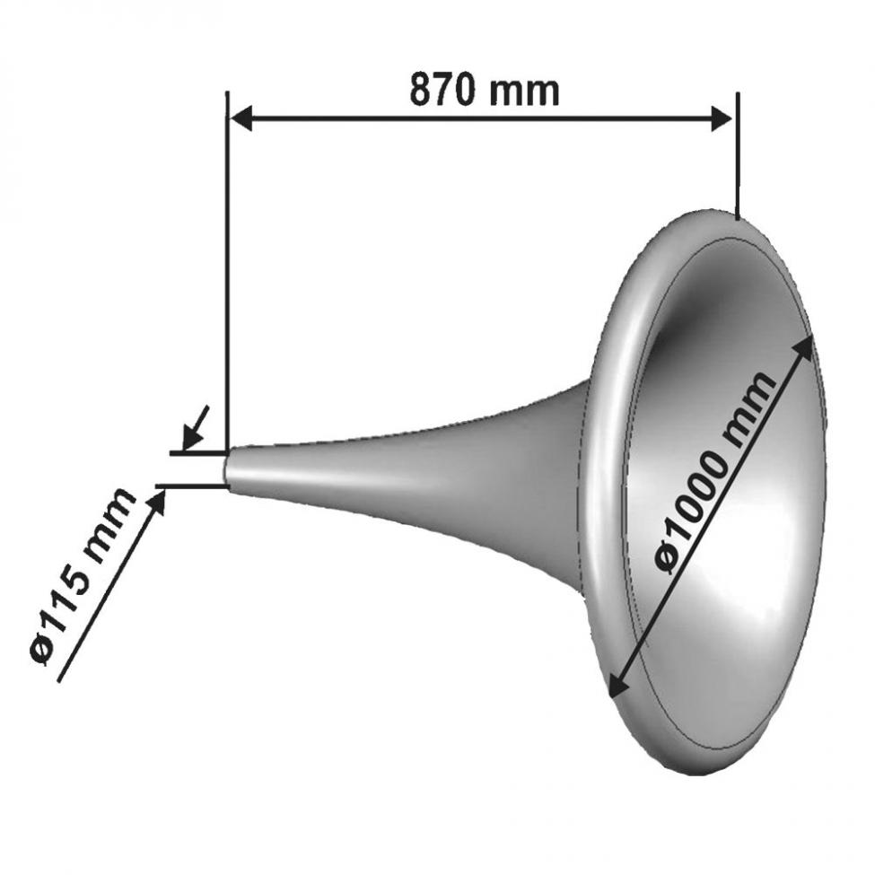

    Om en skal nå være utenfor boksen..... :)
    En kan tenke seg et firveis system.
    -OB eller SLOB eller hva som helst opp til 200hz.
    -200-1600 et eller annet horn. Forslag?
    -JBL 2360 med 1" 1600-7k
    -Diskant 7k->
    Hva horn funker fra 200-1600? Det er 3oktaver.
    Tractrix 110? Hva driver går i det hornet? JBL CMCD?
    -Diskant 7k->
    Vis vedlegget 463364
    I teorien skulle man tro du er på rett spor, men kjenner ikke til noen som bruker t110 helt dit. Selv 1200 ble litt klemt her - kan være andre årsaker til det enn hornet.
    cmcd mener jeg har nedre grensehz på 250-300 hz - litt usikker. Sånn det ser ut for meg er b&c 8pe21 en av de få som kan fikse dette, jbl 2251 , e110-e120, Supravox 285-2000 er og kandidater
