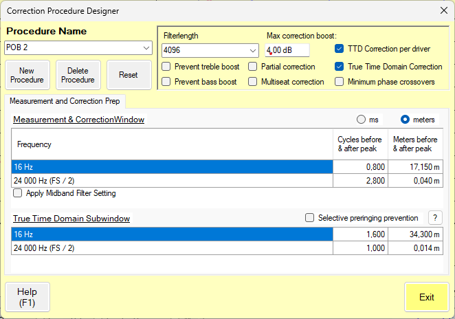

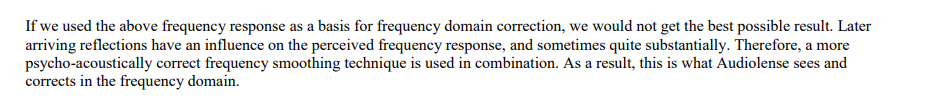

    Litt om korreksjon av horn med Audiolense
    Var tenkt lage et innlegg i Audiolense trÄden men tar det heller her.
    Det har vert en greie med horn og problem med korreksjon hĂžyt i frekvens.
    Jeg er ganske sikker pÄ Ä ha funnet ut hva dette er for noe.
    I Audiolense manualen side 40 stÄr fÞlgende under en mÄling og en smoothing:
    Dette er etter min mening feil. En skal ikke korrigere rom pÄ denne mÄten.
    En bÞr absolutt gjÞre sÄ korte korreksjoner som mulig sÄ en tilnermer seg hÞyttalerkorreksjon over SchrÞder frekvens.
    Er klangen fra rommet for lyst eller mÞrkt, sÄ voicer en enkelt dette med targetkurve.
    Jeg har bare Audiolense demo installert, men har fÄtt lÄne mÄlinger fra @gut_man og lekt litt med.
    Har fÄtt tillatelse fra han Ä dele mÄlinger og korreksjon.
    Tar med et bilde av anlegget som forĂžvrig er dritkult :)
    Hornrekka bestÄr av JMLC 350, JMLC 1125 og en Fostex T500 pÄ toppen.

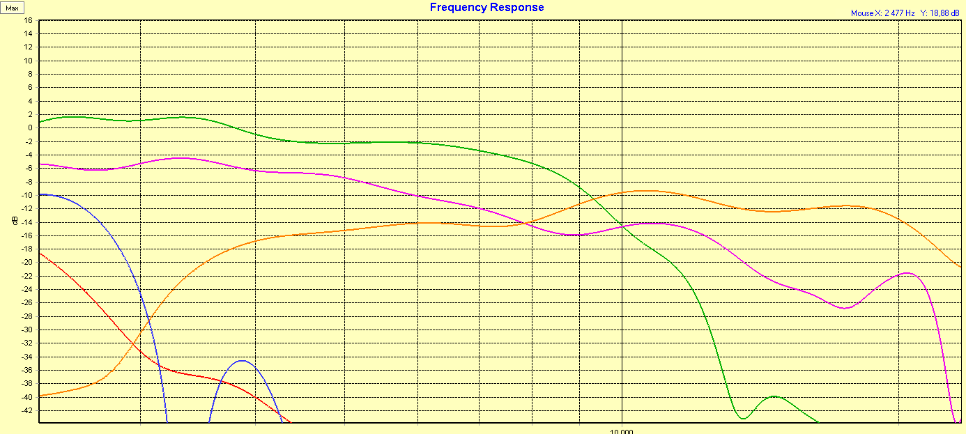

    Her har jeg tatt i Audiolense og smoothet en mÄling med lang gating i Audiolense, og zoomet inn hÞyt i frekvens:
    350 er grĂžnn, 1125 er lilla og T500 er gul.
    En ser her at mÄlingen med lang gating gir fult av bÞlger.

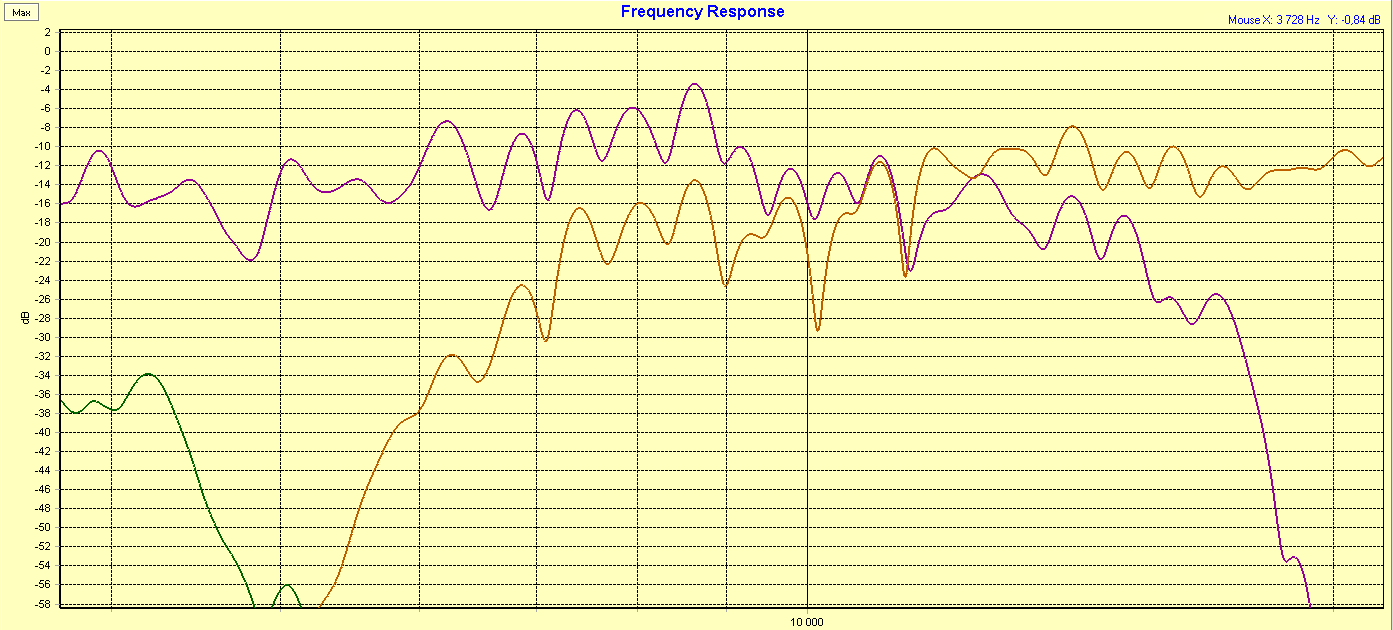

    FÞlger en pÄ med korreksjon med lang gating fÄr en fÞlgende korreksjonsfilter:
    GrĂžnn ser en knapt pga deling.
    Men en ser lilla som er 1125 hornet og T500 som er oransj.
    Disse bĂžlgene skal IKKE korrigeres.
    LÞsningen har vert Ä benytte Partial Correction over 7khz, da gÄr en vekk fra FIR korreksjon.
    Det lÞser gjerne noe av dette, men blir ikke helt riktig siden en fortsatt har en mÄling som er med lang gating.
    Etter en god del trykking kom jeg frem til fÞlgende lÞsning pÄ hele greia:
    Bruke kort gating sÄ en tilnermer seg en anekoisk korreksjon. Dette gÄr fint Ä gjÞre ogsÄ i Audiolense.
    FÞrst litt om gating og hvordan jeg laget et forslag pÄ gutman anlegget:
    Settingene under "Frequency" er for gating eller "smoothing" av selve mÄlingen.
    Mid Frequency ble satt til 500 for under dette og nÄr en passerer SchrÞder sÄ kan en Þke korreksjonens lengde.
    Lang korreksjon i bassen gjĂžr ikke noe, da fungerer hĂžyttaler og rom som en enhet.
    Korreksjon ved 24kHz og Mid Frequency ble her satt til 2 perioder, over dette begynner mÄlingen Ä bli for finkornet.
    1 periode ble for kort.
    Settingene under "True Time Domain Subwindow" er setting for korreksjonen.
    Tallene her skal vĂŠre kortere enn talene under "Frequency".
    Siden allerede er gatet sÄ langt ned, fant jeg det best med like tall bortsett fra i bassen da kunne gÄ ned litt.

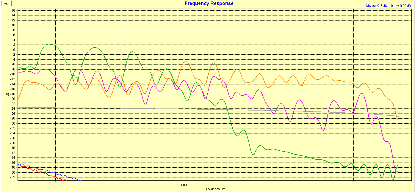

    Med slik gating fÄr en slik smoothet mÄling i Þvre frekvenser:
    Fargene er samme hornene som tidligere.
    Her er korreksjonen som utfĂžres:

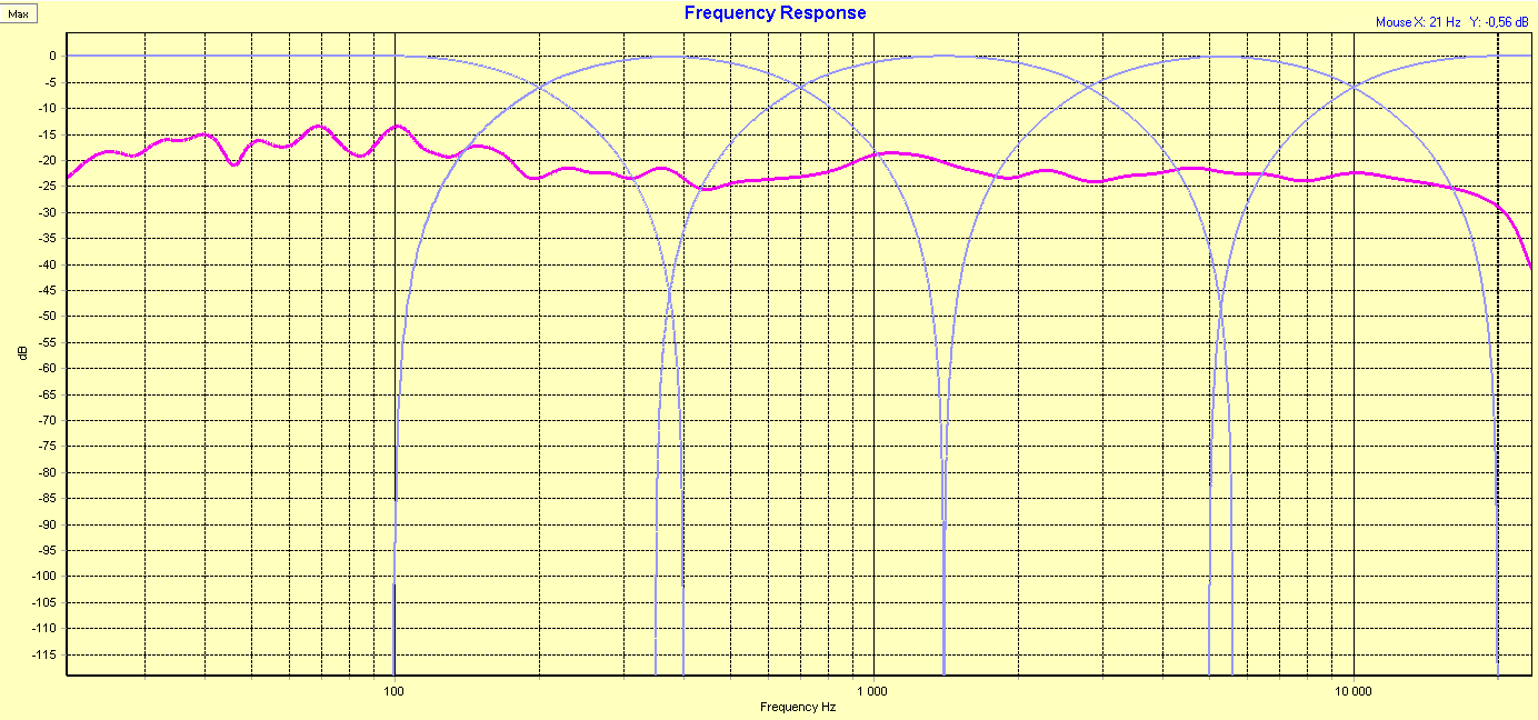

    Og til slutt simulert frekvensrespons:
    En fÄr her ikke helt paddeflat frekvensrespons, men skal en heller ikke gjÞre nÄr gater vekk rommet pÄ denne mÄten.
    Har gitt et par forslag pÄ endre et par plasser pÄ delefrekvens som kan testes for Ä se resultatet.
    Men her slipper en benytte Partial Correction og har en rolig korreksjon. En fÄr FIR korreksjon hele veien.
    Men, en mÄ jobbe en del med settinger for Ä fÄ et noenlunde fornuftig resultat.
    Jeg veit gutman spiller pÄ dette, hvordan det lÄter fÄr han velge om vil forklare selv. :)

    PrÞvd det Tor, sÄg ikke bra ut.
    Det er ikke en fasit jeg har lagt ut, men mer en forklaring pÄ noe som kan vÊre lÞsning og sammenheng med gating.
    Der er ikke manualen god imo.

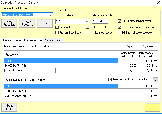

    HÄper det er greit Ä bryte inn i trÄden her.
    Slik ser det ut hos meg nÄ.
    MÄ ha en viss korreksjon i toppen for Ä regulere nok nedover pÄ 270 horna.
    Ser ikke bra ut under 30hz, men har ofret det for Ä beholde kort filter. LÄter bedre sÄnn.

    Korrigerer ennÄ mildere enn det jeg viste over her, og da blir Simulert SR slik
    emokid
    04.02.2004
    5.341
    7.161
    Det her hadde jo vÊrt knall i "riktig" trÄd, Oks.
    Sammenfaller ganske godt med hvordan jeg bruker systemet, men jeg har enda kortere korreksjoner i toppen samt partial. Ikke noe Ă„ henge seg opp i, dette er jo systemavhengig.
    Jeg begynner kanskje litt i andre enden. Jeg starter med 1 syklus i bÄde topp og bunn, og skurr opp i bunnen til jeg oppnÄr et simulert resultat som er sÄ tett pÄ target som det gÄr. NÄr det ikke oppnÄs bedre resultat ved Ä Þke antall sykluser, gÄr jeg ett skritt tilbake og stopper der. ForsÞker sÄ med mid freq og ser om det retter ut noe ytterligere. Bruker bare om nÞdvendig.
    Vis vedlegget 875711
    Vis vedlegget 875713
    Vis vedlegget 875719
    Vis vedlegget 875727
    Vis vedlegget 875733
    Vis vedlegget 875735
    Vis vedlegget 875736
    Vis vedlegget 875738
    Synes dette ser ut som et bra utgangspunkt for jobbing med target.
    Et par kommentarer. Jeg synes 550hz i utgangspunktet ofte er hÞyt for midtfrekvens med 8 perioder i bassen, da blir ofte dynamikken for lÄst, men her er det jo alltid individuelle forskjeller fra oppsett til oppsett sÄ hvis det fungerer hos Gut man er det flott. Ville ikke hatt hÞyere midfrekvens enn 250hz.
    NÄr vi snakker om problemer med korreksjon av horn sÄ vil jeg bare si at to perioders korreksjon ikke er lÞsning pÄ problemet det snakkes om. Noe av problemet skyldes nok preferanser ogsÄ, sÄ kanskje du og GutMan liker det sÄnn her.
    For the record. Jeg har inntrykk av at det er svĂŠrt fĂ„ erfarne brukere som har sĂ„ kraftig korreksjon i mellomtonen som du viser her selv uten horn. Konseptet med gating og AL viser du frem fint synes jeg😊

    @POB : LÄter det bra sÄ er det nok bra, ville prÞvd huke av for "Minimum Phase Crossovers"
    @Shy : En fÄr nok ikke Holmenkoll bakken pÄ hornsystemet.
    @emokid : Ja var mye samme metode jeg brukte, startet lavt og Ăžkte.
    Over 5k og under SchrÞder er det ikke sÄ vanskelig, det er verre dette som er mellom ca 500 og opp til 3-4k
    Der er gating vanskelig for rommet kommer fort.
    Her kjennes hele greia for meg fort ut som Ä kjÞre trillebÄr med en avkappet arm, og hadde vert kjekt Ä kunne mÄlt nÊrfelt.
    Hvis en ser rommet og refleksjoner i tid, sÄ kan en kjÞre ganske mange sykluser i toppen, men nede ved 500hz er det hÄplÞst, for rommet blir sÄ fort en del av ligningen. Dette har jeg mÄlt og korrigert manuelt veldig mye pÄ selv.
    Med Audiolense er det ikke enklere, heller vanskeligere vil jeg si for en er bundet av systemets begrensninger.
    Å dra pĂ„ med lengre gating ser jeg ikke som nĂždvendigvis noe god lĂžsning nĂ„r en har en deling ved 700hz Ă„ forholde seg til, og se pĂ„ hvordan deleflanken former seg i korreksjonen.
    Jeg har ikke trykt i dagesvis pÄ dette, jeg satt i gÄr kveld og litt i dag, men for en ok mellomting der en skal hensynta rommet nedover sÄ ble det en midfrequency pÄ 500 med kort gating. Det er sikkert rom for smÄflikking og forbedring.
    Med DEQX sin prosedyre sÄ korrigerer en kun i tid, ikke med antall sykluser.
    Da gater en ned sÄ en akkurat ikke har emd fÞrsterefleksjon, her mener jeg Ä huske det var ca 3,5ms.
    Da fÄr en akkurat med seg drÞyt en syklus ned til 400hz eller rundtom der.
    Har hatt det i mente nÄr satte sammen dette i Audiolense.
    Jeg kjenner teorien du viser til og ville bare si at det du skisserer i eksemplet er en kraftigere korreksjon (lengre gating) enn jeg normalt vil anbefale med AL😊
