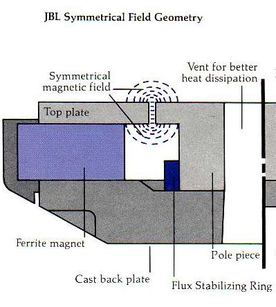

    SFG: Symetric Field Geometry.
    Første ferritt motorene etter en sluttet med AlNiCo.
    SFG har en alu ring nedenfor gapet som skal stabilisere flux i gapet. Derav navnet.
    Vis vedlegget 713459

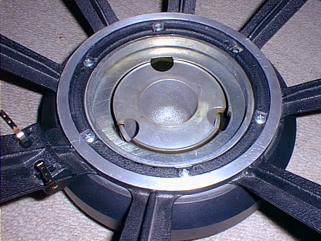

    VGC: Vented Gap Cooling
    Dette er motoren til 2226 bl.a.
    Denne har utfresinger i gapet der en har kjøling og får dermed høyere effekt tålighet enn SFG.
    Vis vedlegget 713474

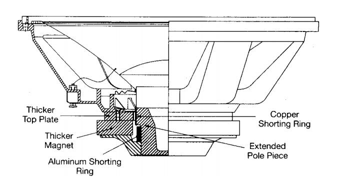

    SVG: Super Vented Gap
    Motoren til 2227.
    Denne har flere forbedrende tiltak, bl.a kobber kortslutningsring.
    Vis vedlegget 713470
