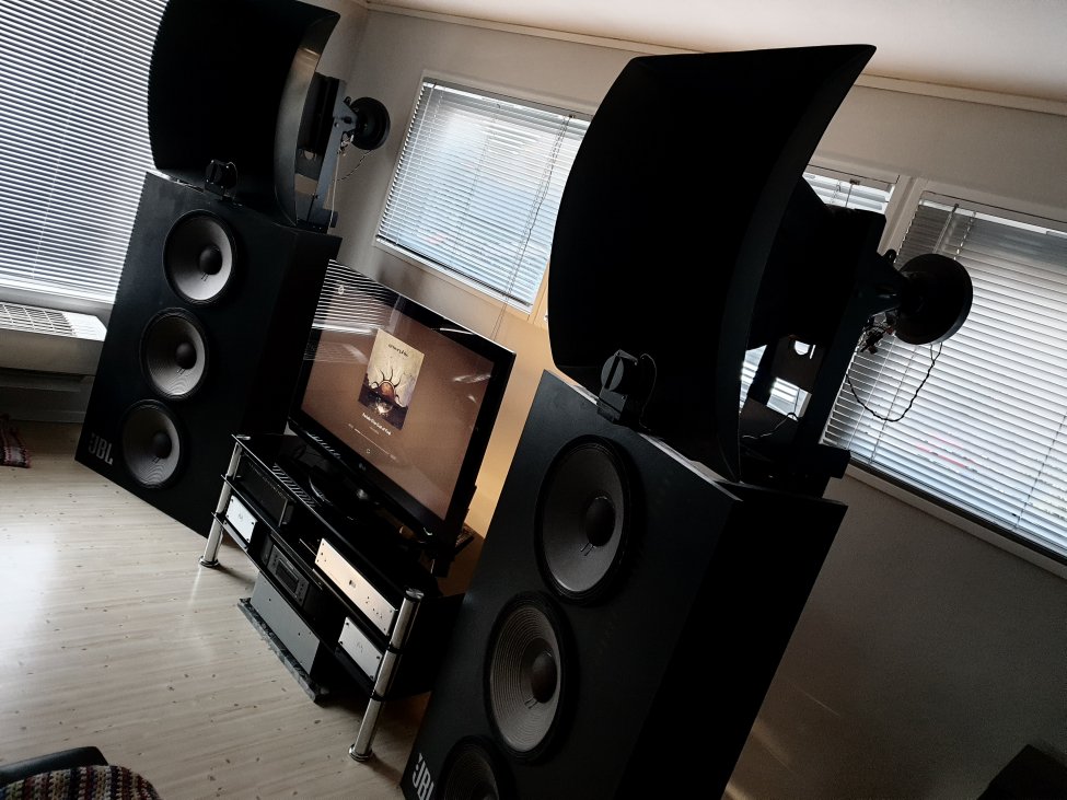

    Ligger et par på brukten med feiteste lakken ever!
    En skam at ikke folk hiver seg på!
    Gi ungdommen JBL 2360 før fotballen tar dem!!!!!!!!!

    DEQX sin autokorreksjon og OB fjølene går ikke bra sammen.
    Jeg trur dette har med at OBene sender ut lyd både bak og fremme, over dipolpeak blir dette kaos.
    Men jeg er ikke helt sikker :) jeg trur det er slik.
    Jeg traff godt tidlig med korreksjon nr.2.
    Det var egentlig flaks, autokorreksjon jobber da ned til 400hz, deling 500hz med 96dB steilhet.
    Deling havner da i en dipp på fra OBene og den boostes dermed ikke.
    Andre delefrekvenser og det går ikke så bra, evt må øke deling en god del og følge etter med korreksjon.
    Deling oppe mott diskant drar for med seg noen bølger, men begrenser korreksjonsvinduet her.
    Usikker på hva som foregår.
    Måling er gjort i 1 punkt 2m fra høyre høyttaler. Så benytter en samme korreksjon på begge høyttalere.
    Siden det allerede låter bra, så blir evt. videre forskning på dette bare for å finne ut hvordan ting funker.
    Får se hvor mye tid orker bruke på det.
