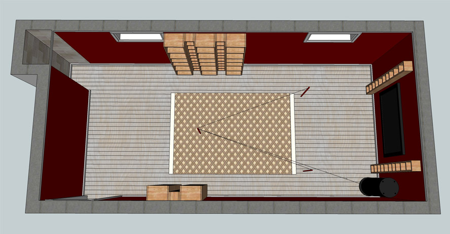

Nå har jeg snart holdt på med dette rommet i 7-8 år :-[, og hatt en hel haug av "møtt veggen" opplevelser, men nå ser jeg endelig en ende på marerittet.
Kun listing igjen så er jeg i mål :D
Vel, mål og mål, nå begynner vel "dempehelvete". Gruer meg egentlig litt til å flytte hifi'en ned i dette rommet.
I stua jeg har anlegget til daglig, sliter jeg ikke med noe av de problemene jeg antageligvis vil møte på der nede.
Dette rommet er altså et kjellerom på 4,8m x 3,4m og med takhøyde på kun 2,10 ::)
I og med at jeg sliter med øreproblemer og ikke lenger har noe nytte av å sitte i sweetspot og lytte, så kommer jeg til å bruke det som kombinert hifi og kinorom. Har akkurat i dag vært og hentet meg en Arcam AVP 700 som jeg skal bruke som prossesor til hjemmekino'en. Forforsterkeren min har processor loop og Arcam'en kan ta over frontsystemet når jeg skal se film.
Har også gått til innkjøp av Klipsch bak og senterhøyttalere, og kommer også til å kjøpe meg en Sony WPL-20 prosjektor en av de nærmeste dagene. På veggen bak stereoanlegget skal det opp et lerett på ca 90"
Men, vinyl og hifi kommer til å dominere der nede, så jeg kommer til å trenge all den hjelp jeg kan få av dere guru'er der ute mht demping og gjerne også tips om interiør. (jeg er rett og slett talentløs på dette ;D)
Her er noen bilder av hvor langt jeg har kommet. Listing av vegger, tak, dør og vinduer i morgen tidlig.

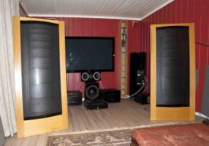

Og da var jeg endelig helt ferdig :D ( i hvert fall med det byggmessige)
Men det er vel nå det egentlig starter.
Til lørdag får jeg besøk av en hyggelig kamerat som skal hjelpe meg med tunge løft ned kjellertrappa, Roda. Han skal også bli der til anlegget er oppe å går, og gjøre målinger for å finne ut hvor de største problemene oppstår.
Her er noen bilder av det ferdige rommet, med litt forskjellig lyssetting og vinkler:
Og så er det kjøpt inn litt utstyr til hjemmekino'en. Som sagt tidligere, HiFi er førsteprio, men har tenkt til å kose meg med litt musikk dvd'er og film også.
Her er en Klipsch senter, og to bakhøyttalere. Og i tillegg en forforsterker/surroundprossessor Arcam AVP 700.
Hvis noen har noen gode tips til effektforsterkere til å drive Klipsch'ene, så er jeg takknemlig for det. Tenkte meg vel egentlig noe klasse D forsterkeri til dette, men er åpen for alle forslag.
Lars

I løpet av uka har jeg fyllt på med litt møbelement, tepper og i dag fikk jeg montert en hylle til noen av LP'ene (som pr i dag er stuet vekk).
Har lett etter løsninger for dempning av rommet, men får ta det etter at målinger er gjort,så slipper jeg å "surre" med å dempe feil.
Tar fremdeles gjerne i mot forslag på forsterkeri til Klipsch'ene ;)
I morgen tømmer jeg stua for HiFi komponenter. Skal bli deilig å endelig få det ned.
Lars
Et lite bord må til. (må ha noe å sette øboksene og cognac glasset på :) )
Platehylle på plass.
Dettte er en samleboks med LP'er, som plastikken fremdeles sitter på. Tenkte jeg skulle lage meg noen kule rammer og ha de på veggen. Bildene er med tema fra 50 tallet i Amerika.

Jeg stod opp kl 05 30 i dag og begynte med å ta i fra hverandre racket, vaske alle komponentene og kabler, og skru ut elementene i høyttalerne for å få bedre grep. Ikke så mange rette vinkler på disse, så de er litt knotete å bære. I tillegg veier de over 80 kg stykket så de er ikke lett å ta alene heller.
Nyvasket må det være :)
Første høyttaler nede i hula :)
Plassering er viktig.
En runde på PC'en for å sjekke mål på avstander i forhold til rom osv.
Lars ( som er såå utrolig fornøyd akkurat nå :D)

sclalars skrev:
Og så vil jeg benytte anledningen til å takke Roda så mye for at han stillte opp og hjalp meg med hele flyttingen, målingene han foretok, og resultatet.
Takk Rolf!!
Lars
Bare moro, Lars! :)
Herlig at det ble et sånn knallresultat i lyden også. 8)
Tror den 32Hz-en blir tøff å temme, men det er jo ikke så nøye all den tid det er lite futt der i det meste av musikken.
Du er heldig som har fått deg en så flott man-cave. Gleder meg allerede til neste besøk.
Snakkes
R

Hei. Jeg har et rom svært likt dine mål, men litt høyere under taket. Hos meg var det umulig å få god lyd
uten akustiske tiltak. Merk at mine erfaringer i dette rommet kun er med KEF Reference 4 (gamle modellen).
Jeg har til sammen 18 paneler laget av 5 cm Rockwool her nede. Meget viktig å dempe refleksjoner i taket også, og på veggen
bak lytteposisjon i tillegg til sideveggene. Jeg spiller på kortveggen, helt klart best hos meg. I tillegg til panelene, har jeg noen tykke absorbenter
som går fra gulv til tak i hjørnene, for bedre basskontroll. Bassen kan bli vrien, svært vanskelig å få jevn uten romkorreksjon her i allefall.
Med subwoofere og romkorreksjon har det blitt bra her.
Helt utrolig flott rom du har fått da, og lykke til med lyden.

Jeg satte på den Pink Floyd'en du snakket om, fyttihelve........ å det romla her ja ;D
Lars
