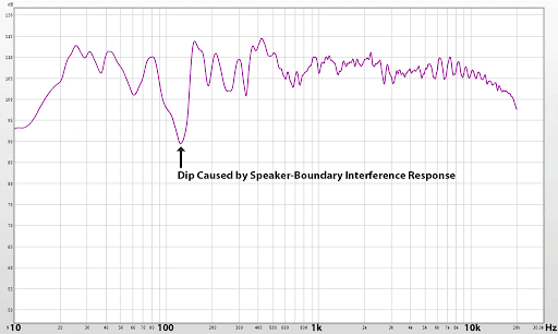

Et stort problem med stativhøyttalere er at man klarer ikke å unngå en suckout i midbassen pga den såkalte floor bounce refleksjonen. Er man uheldig så blir den enda større pga refleksjon fra taket også. Med basselement nær gulvet unngås dette.
Vis vedlegget 761089
Gjelder dette også hvis man bruker subber istedet for stativer?

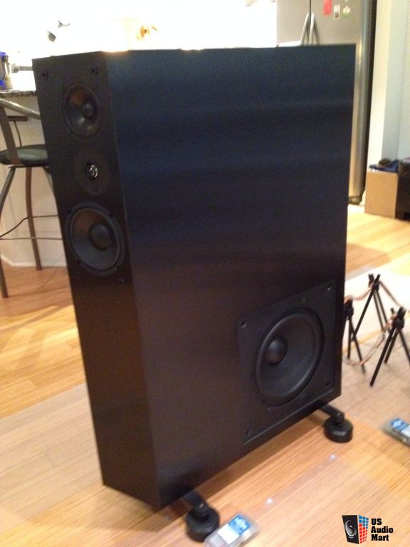

Jeg hadde stativhøyttalere med integrerte stativer og subwoofere til en gang. Skikkelige monitorer.
RoDa tok bilder av dem, hørte dem og målte dem. Ganske kos lesning til morgenkaffen, den besøksartikkelen. Herved anbefalt.
Fun fact: Mine nåværende drodleDipoler har samme elementbestykning, bare dobbelt å mange 12".
Og jeg har hatt opptil flere sonus Faber og andre rene toveis stativhøyttalere, inkludert den i minnet ubeskrivelig deilige Monitor Audio 1200 Gold som hadde integrert stativ de også.

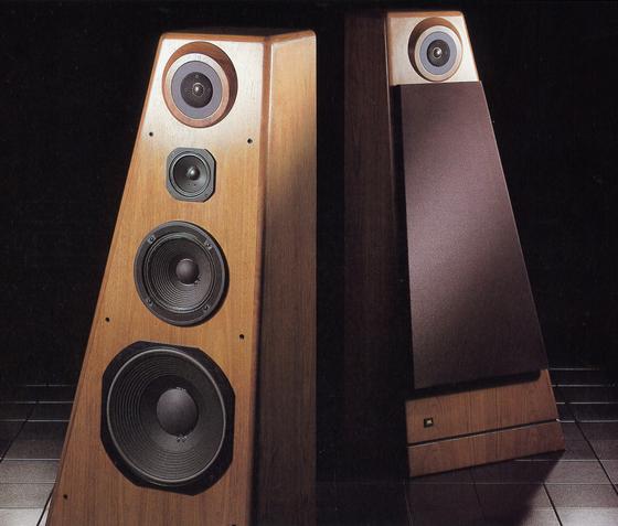

Eneste stativ høytaler jeg liker er Jbl sine. L100 liker jeg godt med en 12 tommer er den ikke blodfattig i bassen.
32.516
30.121
Hehe. Hadde 120 Ti en gang. Stativhøyttaler med 12". På 9 kvm studenthybel.

Floor-bounce / gulv-dipp er kjent stoff bl.a fra Colloms og Dickansons bøker.
En vri på problemstillingen:
Roy Allison la delefrekvens mot mellomtone til 350 hz. Bassens gulvdipp ble "tvunget" til typisk 500hz ved å plassere bassen tett ved gulvet.
(På enkelte modeller er bassen vridd 45 grader) Dippen er da utenfor bassens arbeidsområde.

Bruk doble 15" eller 12" bass eller midbass som stativer...opp til minimum 200 Hz.
Akkurat passe høyde også. 65-85 cm.
Da slipper man den tøysete dippen som gir for slank/mager lyd.
