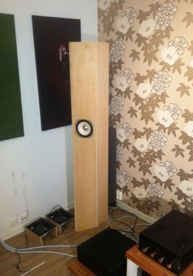

    Jeg hører en del kølsvart dødsmetal, kanskje det hadde passet med kaktus?
