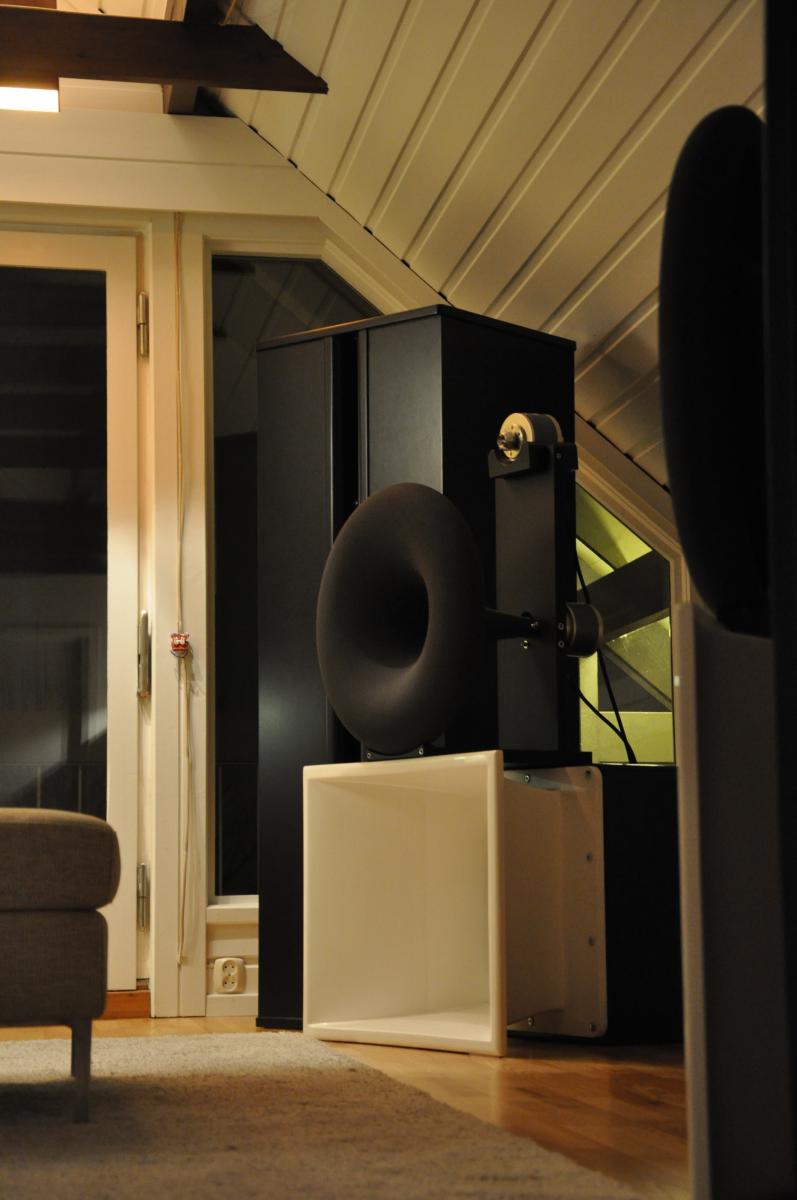

    emo: Har du kanskje et bilde av dine tårn? Selv klarer jeg ikke følge med på alle trådene her inne på HFS desverre og har ikke sett dine :)
    8x12_TOM
    Jeg fant et i tråden hans. En skam at du ikke har lest denne forresten
    Edit:emokid var raskere:)
    Satser på at eltilsynet ikke leser her inne med tanke på den godt innkapsla ELKO bryteren på veggen der :)
    Folk kommenterer gjerne andre ting enn bryteren når de er i stua mi;)
    Hva da? Den flotte listingen rundt vinduene? :)
    Jeg spøker bare i ren beundring av det flotte oppsettet du har!!
    Kommentaren om bryteren er en svakhet med øye for slikt på grunn av karierevalg. Denne svakheten med å ha magnetsyn for slikt har jeg nok med meg helt til jeg ligger 6fot under desverre :)

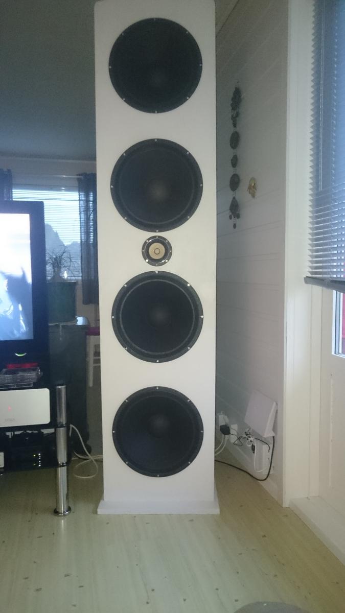

    Det ble jo til slutt et par tårnlignende greier på meg også :)
    Pluss en fulltone i midten så en får med seg litt ekstra av frekvensområdet.. :)
    Jeg har ujevn respons under 150Hz som må korrigeres. Er dette pga konstruksjon eller billige Eminence Alpha? Eller en kombinasjon?
    Hvordan er det med dere andre?
    Her er en måling helt uten filter:
    Peak ved 190Hz er dipolpeak

    Eh..kanskje lurt å tenke og sjekke litt før en spør :)
    Har samme peakene ved 62 og 110 ved måling av fulltone, dette betyr vel at det er fjøla som roter det til.
    Forslag til utbedring? Bredere fjøl? Mindre vinger? :)

    Peakene ved 62 og 110 kan også være rom relatert.
    Denne målingen, er uten fulltoner?

    Ja, det måling er kun basser, men har samme peaker ved måling av kun fulltone. Begge målinger uten filter. Er ganske sikker på det er fjølene, rom tviler jeg på har slik betydning når høyttaler jeg måler står midt i rommet.

    Jeg er ganske sikker på at det relaterer seg til refleksjoner fra bakvegg mm. Du har eks en suckout rundt ca 78 hz hvilket vil korrespondere med at høyttaler står ca 2,24 m fra bakvegg. Dersom den flyttes til ca meteren fra bakvegg så vil suckouten flytte seg til rundt 170 hz. (344/distanse tur retur høyttaler=kanseleringsfrekvens)

    Mulig rom virker litt inn, men jeg tror ikke det er hovedsaken her. Da hadde jeg hatt slik med forrige fjølene også vil jeg tro.
    Det er ca 3,5m til bakvegg. Da blir vel kansellering på 49Hz?
    Peak på 62/110 er no dempet noe med DSP. Dipolpeak er tatt ned med deling bass under og fulltone over.
