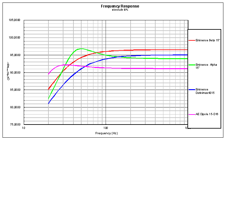

    Hvordan er folks erfaring med XLbaffle og hvor god den er å bruke til simulering?
    Jeg tok for morroskyld en liten sammenligning av noen av driverne som har blitt nevnt til nå:
    En stk driver i en 170cm høy x 120cm bred baffel (er dette jeg selv har laget til egene drivere, egentlig 80cm med 20cm vinger) :)

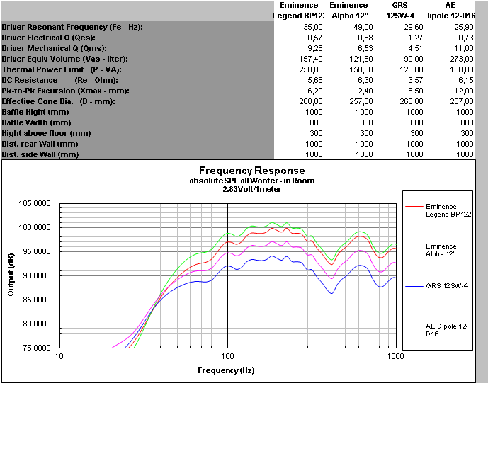

    Litt for gøy med noen 12" elementer:
    Ikke sikkert jeg fikk alt riktig.... :)

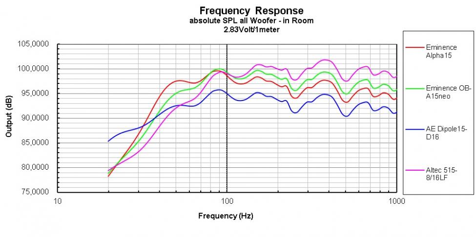

    Fått nytt leketøy, Xbaffle: :)
    57.672
    111.655
    Ikke godt å si - området er egentlig ikke nok testet ut til å si hverken det ene eller det andre tror jeg, høyQ og stor Xmax er drømmen for mange - altså spiller jeg på lav Q og Xmax 5 mm. Noen fasit har jeg ikke.
    Du har så forbaska rett når det gjelder både lunsj og fasit!! :)
    Jeg innser selv, ingen fasit, men lærer litt etterhvert.
    Kurven over her stemmer litt med det jeg opplever, Alpha rocker bra, men kan overhode ikke spille dypbass.
    AE er nok sikkert litt mer "hifi".
    Så var det dette med smak da.. :)
    Jeg synest OB er kjekke greier, enkelt å snekre når en er full av tommeltotter, det låter bra på musikk jeg liker, en slipper å vekke hele nabolaget om en skulle finne på å dra på litt!
    Tråden var ikke opprettet for å finne fasiten, men artig å se hva som er blitt laget og litt innspill på hvordan det fungerer. Kjekt å få innspill! :)

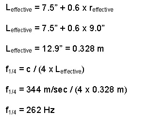

    Ett spørsmål jeg har sittet på en stund, som jeg håper kan være relevant i denne tråden.
    Med referanse til Martin J Kings sammenligning av OB, U og H baffel, så setter han opp en beregning som ser slik ut:
    http://www.quarter-wave.com/OBs/U_and_H_Frames.pdf
    Selve quarter wave regnestykket er greit, og 7,5" er dybden på H eller U bafflene.
    Men to ting jeg ikke ser hvor kommer fra, når han beregner L-effective, hvor tar han 0,6 fra, og hva er r-effective? Kan ikke finne noen forklaring eller redegjørelse i dette dokumentet hans?
    Er det noen som forstår dette bedre en meg, og kan forklare?

    Hehe, jeg tror hvis noen andre forstår det og kan forklare det, så får vi en "aha" opplevelse. Men fatter ikke hva r-effective er, og da forstår jeg ihvertfall ikke hvorfor han ganger det med 0,6 ???
    Hvis det hadde handlet om den totale distansen fra spole (baksiden av baffel) til senter front er jeg med, slik får vi jo heeeele bølgelengden ift kansellering osv. Men på en annen side så handler det kanskje om mer en bare bølgelender...? Har prøvd å ressonere, men tallene han putter inn får jeg ikke til å stemme overens med hva han bygger. Who knows? Please anyone? Jeg er på alt for dypt vann her, men vil helst forstå :rolleyes:
    Grunnen til at jeg spør er fordi jeg ser på muligheten for å bygge en smalere baffel løsning (for å frigi litt fleksibilitet i bredden ifm plassering av ting og tang), som kan fungere opp til 300Hz men samtidig ikke tape noe i bassen. Minst mulig footprint tror jeg er noe mange har interesse av? :)
    Vis vedlegget 379735
    Hva er L-effective? Hva er dette kvartbølgen for? Hva er R-effective?

    Jeg skjønner ikke bæret, men det er hentet fra MJ King sin artikkel om OB høyttalere.
    Det er en eller annen beregning om OB flat fjøl, mot U-baffel og H-Baffel på ett eller annet vis.. :)
    Regnestykket står på side 4 i artikkelen. Ett eller annet medd kvartbølgeresonans...?? :)

    Jeg så PDF-en, men jeg fant ikke umiddelbart noen definisjon på disse variablene.
