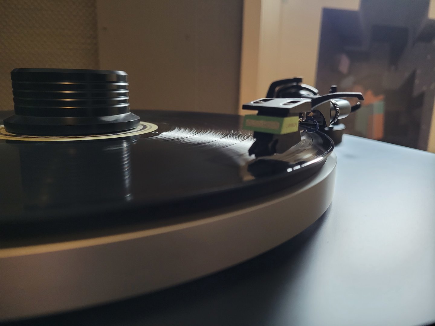

Endelig ferie, satte meg ned for å lytte litt, men plutselig bare lyd I venstre kanal....
Motsatt av tidligere, sjekket alle ledninger, byttet tilbake til At vm95se pu, fortsatt bare lyd I venstre...
Kom borti mc/mm velgeren bak på Hanss acoustic p-23 riaa......og der lå feilen....
Så ny riaa tenker jeg.

Strålende fornøyd, vinylgleden har steget atskillige hakk, er virkelig moro dette.
Men, har lest litt på nett og mange anbefaler å oppgradere strømforsyningingen fra den knøttlille veggvorta som følger med...
Er 12 volt?
Noen anbefalinger i så måte?
Sbooster får jo mye skryt, men koster jo litt, hva med Ifi ( er vel ikke linjer men er ikke kresen på det).?
