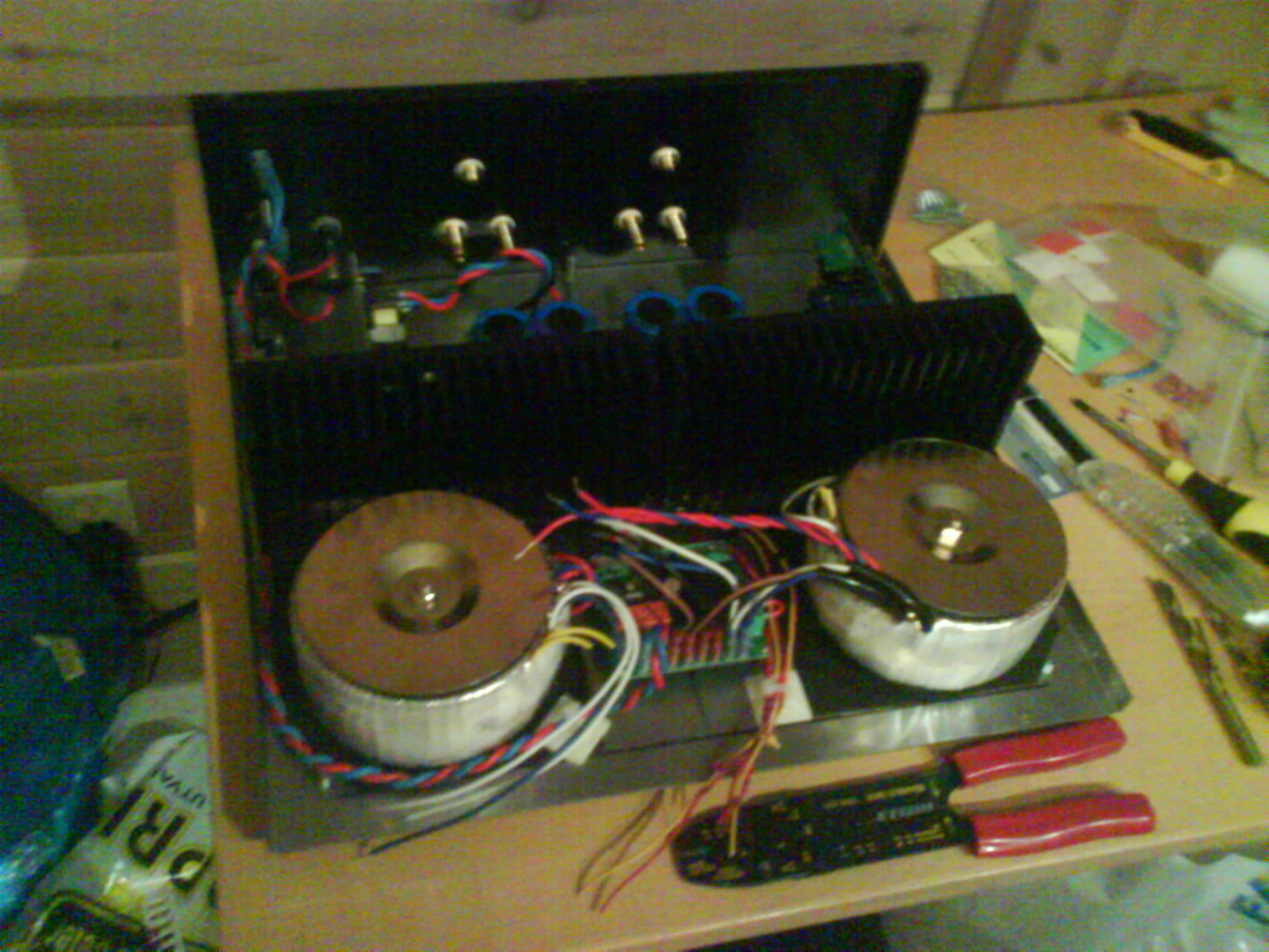

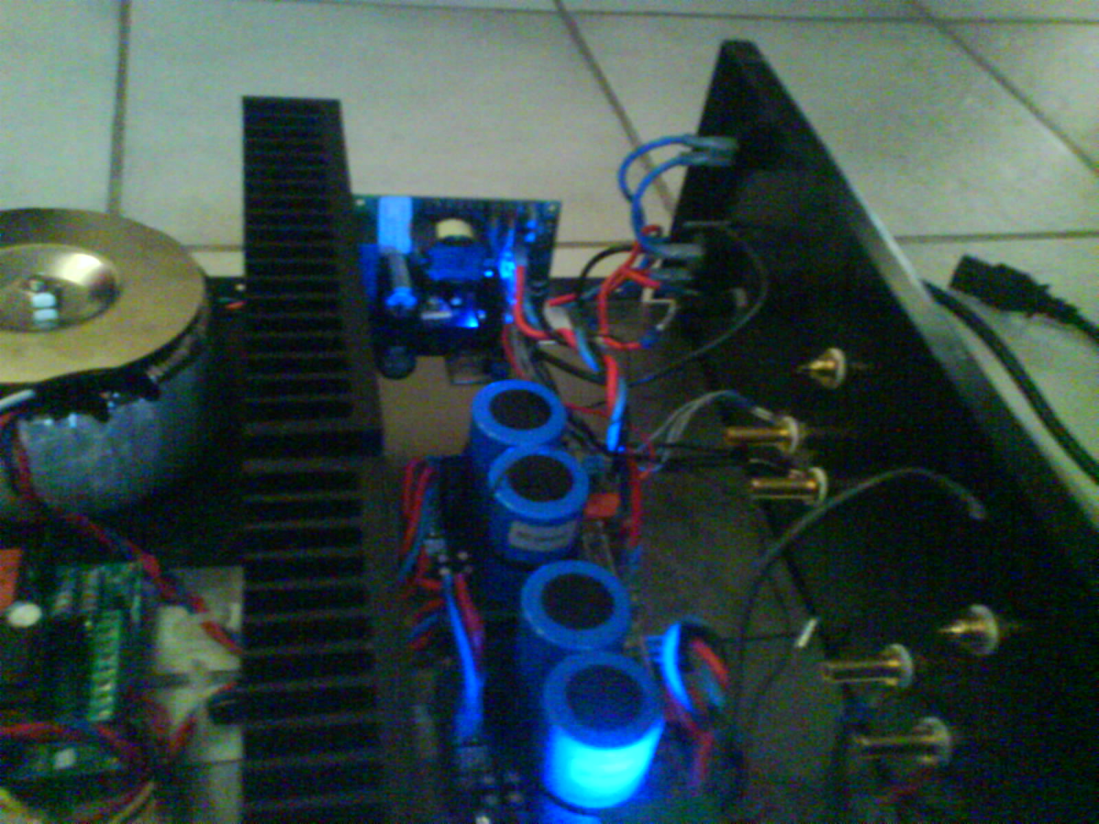

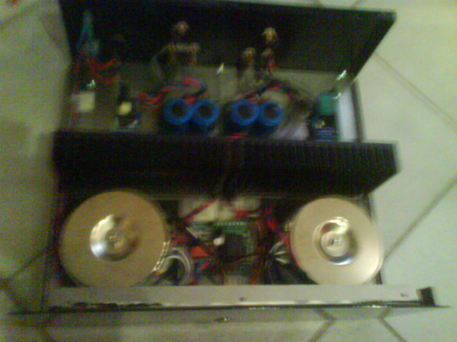

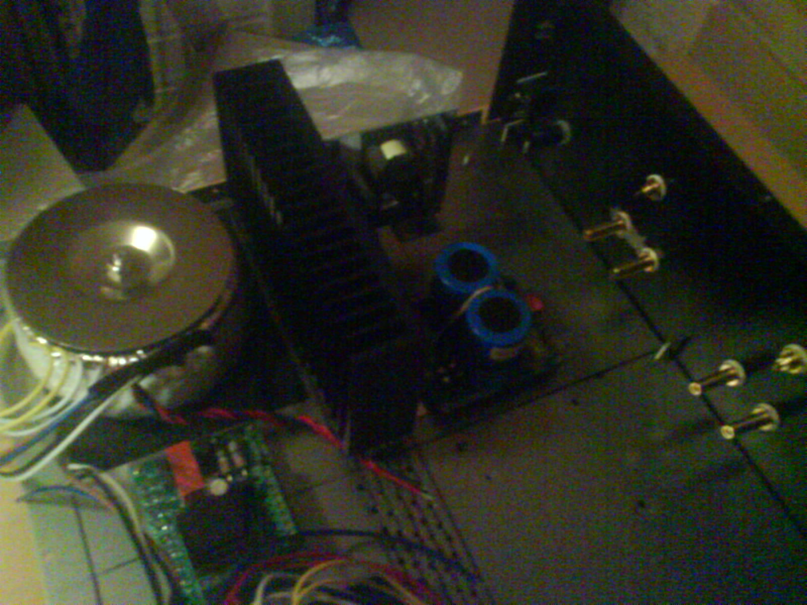

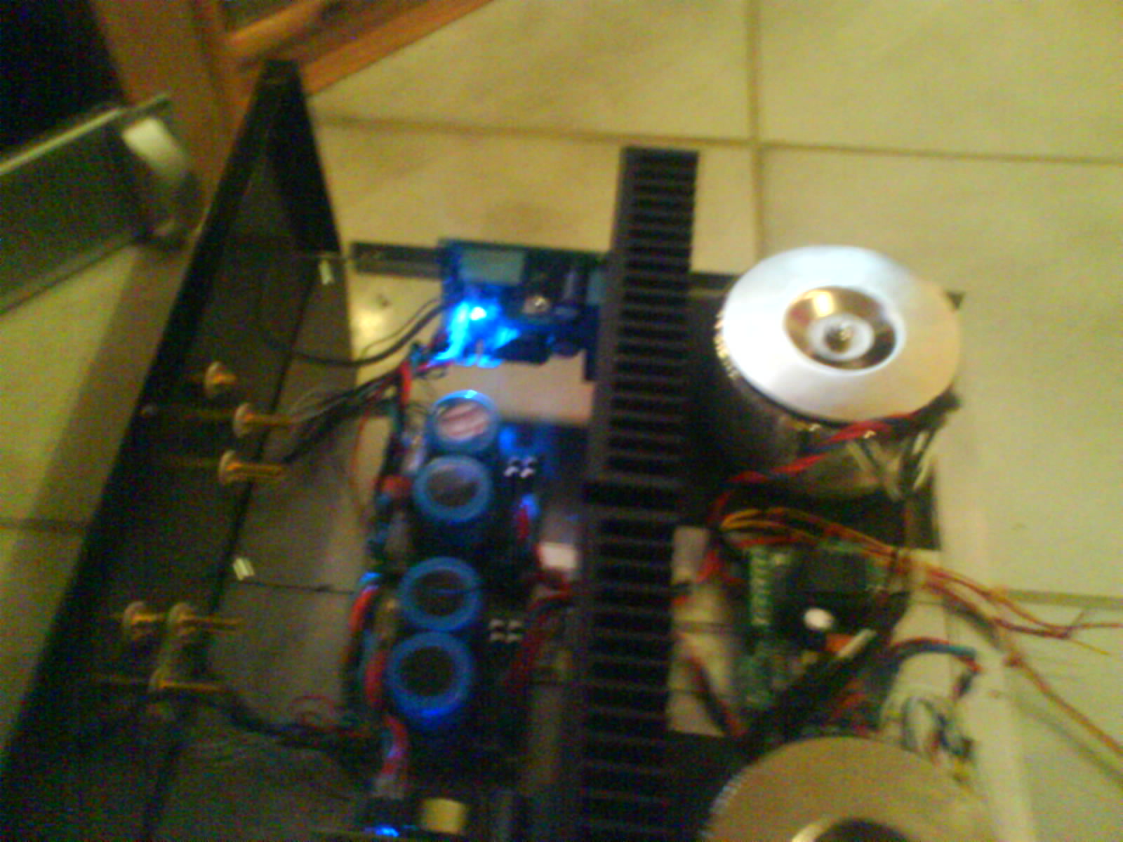

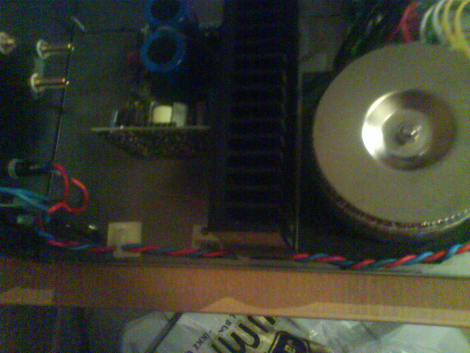

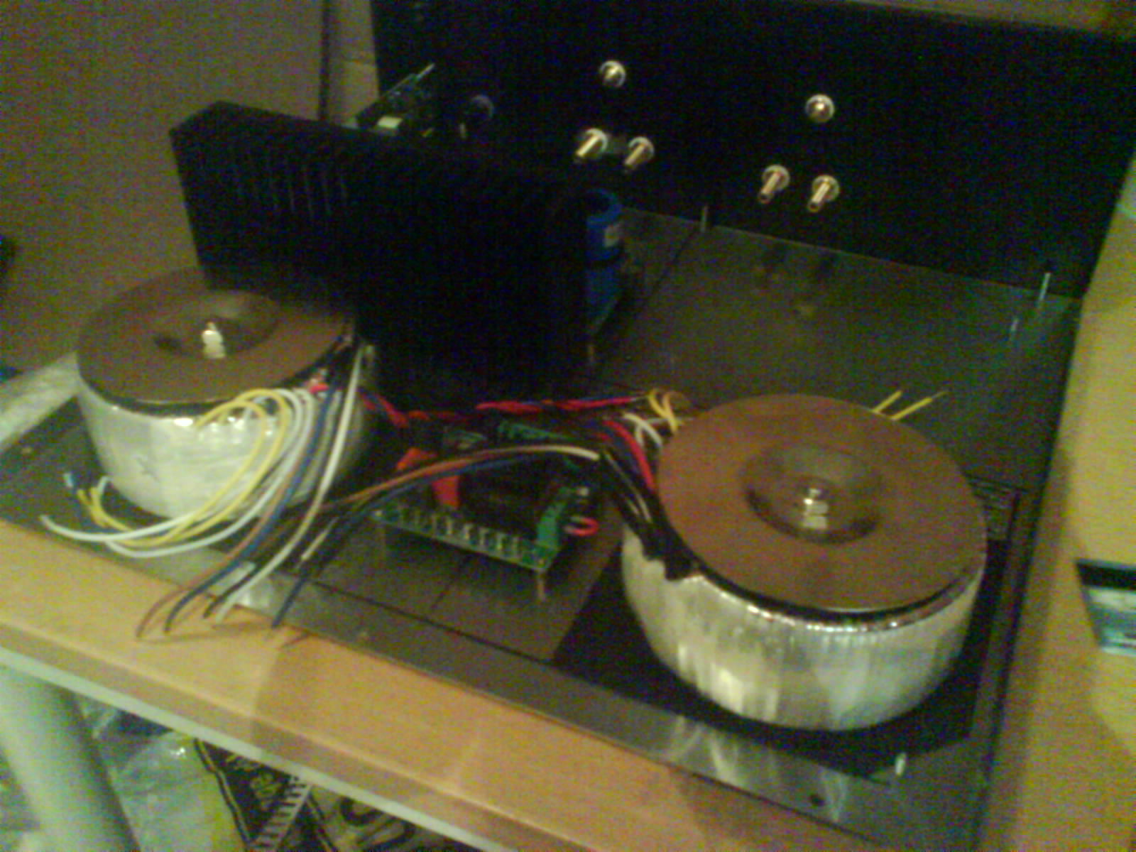

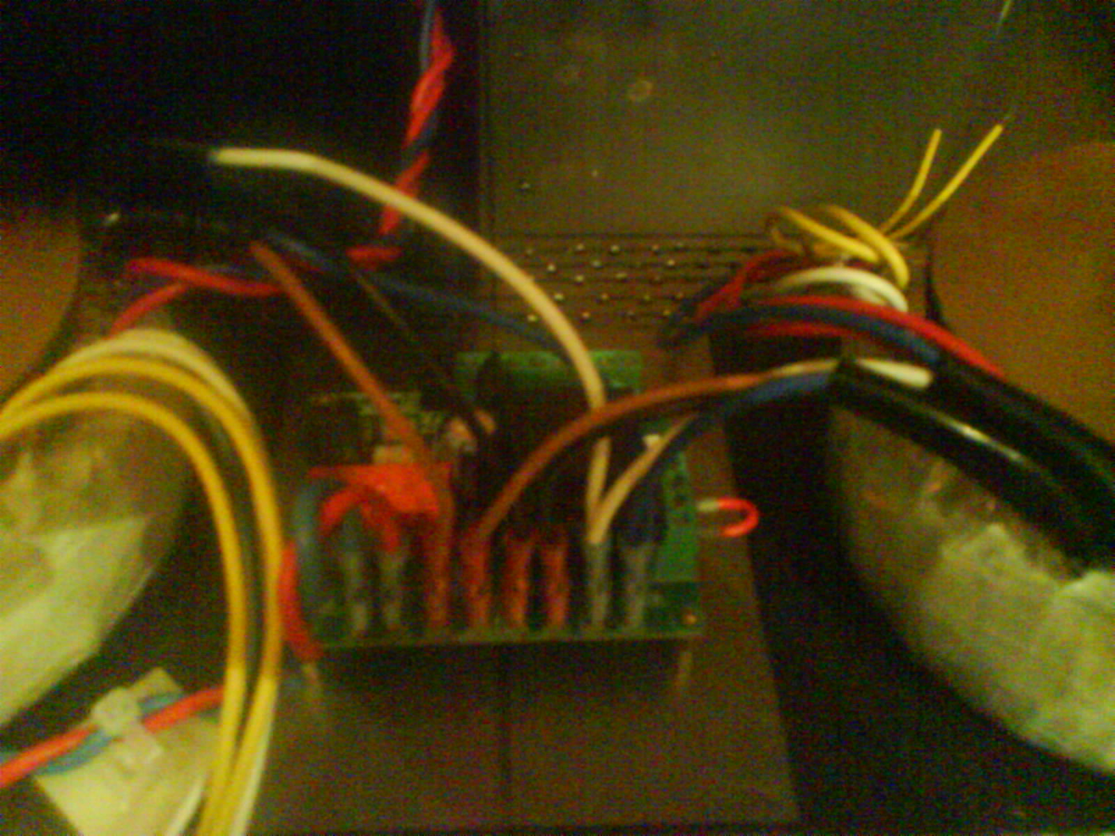

    kabling te PSU og UCD kjem på plass. alt i 2.5mm2.
    pluss kimber høytalerkabel. dn va forsåvidt IKKE lett å jobbe med.
    A
    audiosan
    signalkabel e på plass og prøvetest igang ;D mått tjyvkoble litt ettersom trykkbryteren ikke va på plass enda ;D

    Det begynner å ligne på noe nå ja,kjenner at det klør litt i fingra til å begynne på mitt prosjekt nå...
    Det er litt digg å ha litt å bygge på kveldene ;)

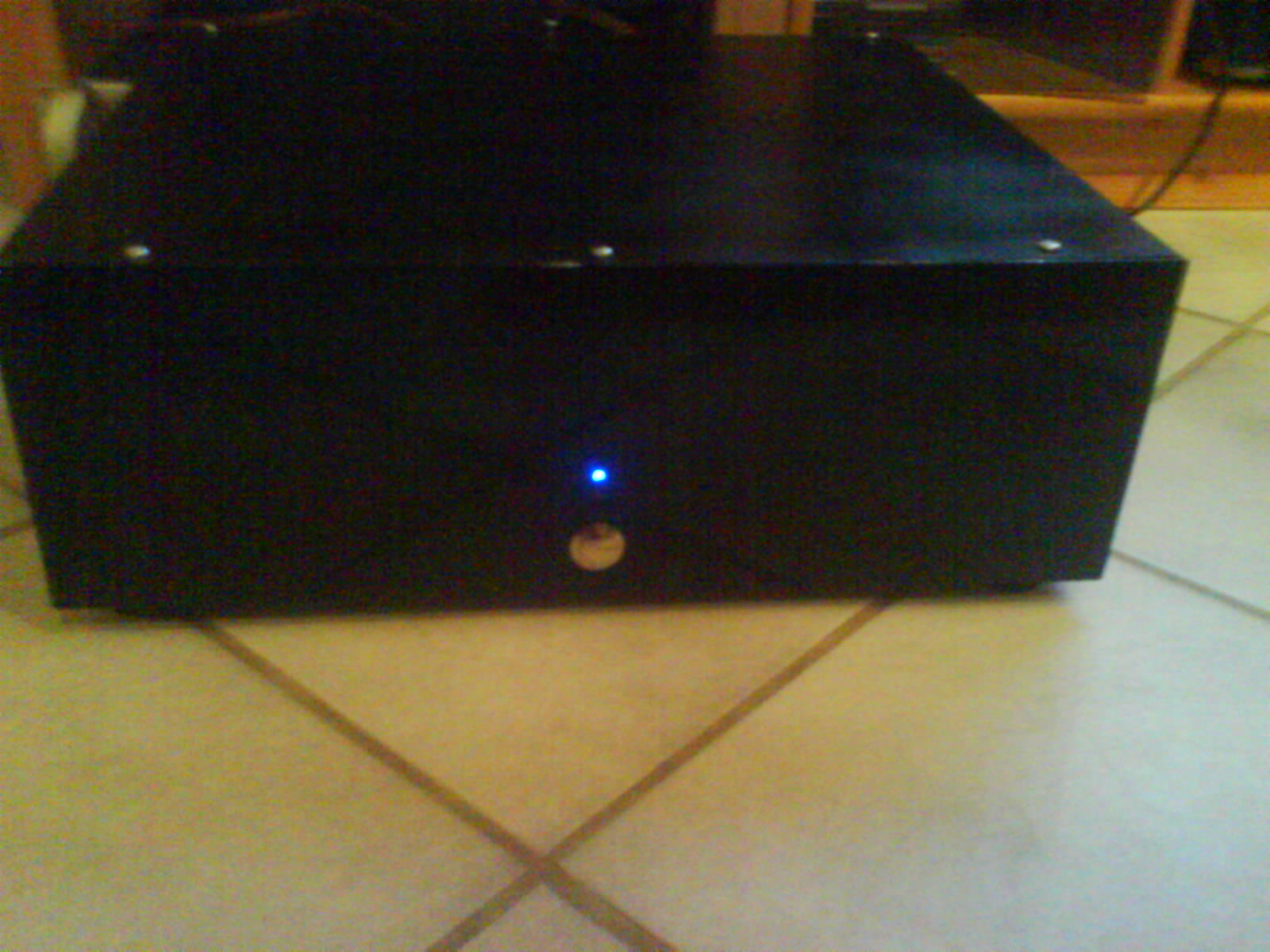

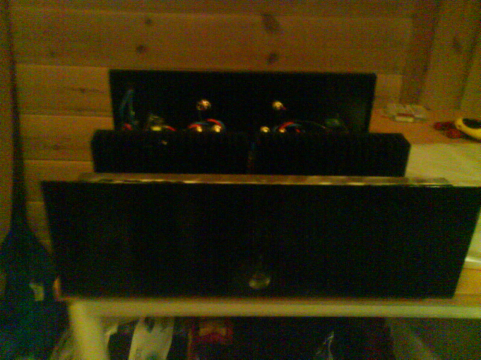

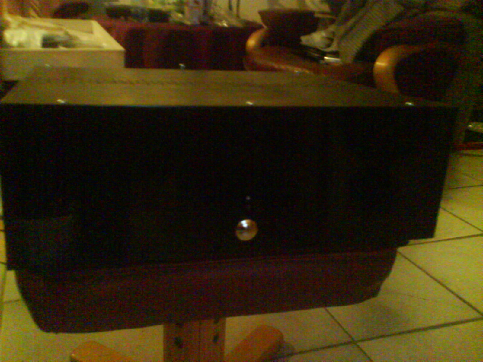

    også har jo fronten komme på plass ;D ikke helt fornøyd med den enda. men det bli vel.
    mått få det klart te hælga ;D og et overblikksbilde :)

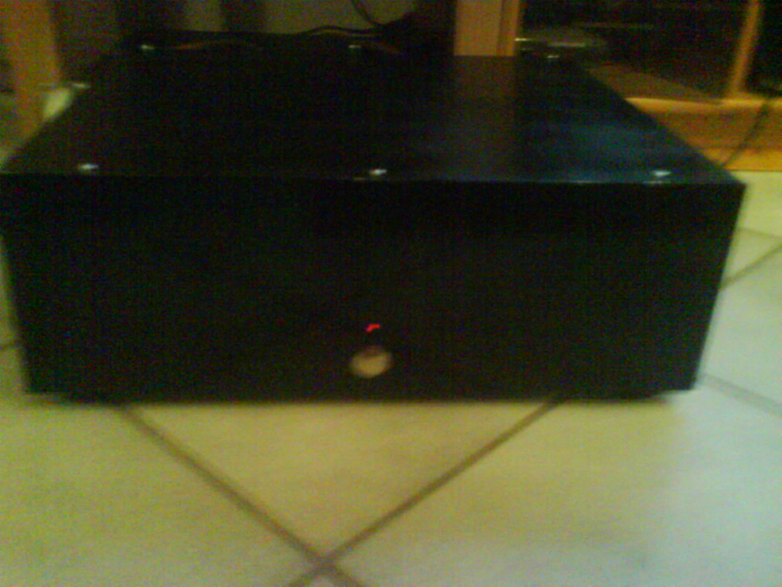

    glansen i fronten kom itj frem her da men. speilbilde av flisgulvet e krystalklart i fronten ;D
    draapen
    21.02.2007
    419
    Dette såg jo bra ut audiosan,hmmm får vel se meg litt rundt etter et kabinett tenker jeg...
    Ditt var jo bare rå lækkert,liker den glansen i fronten,men å finne et fint svart et da?
    Kanskje få noen til å knekke et til meg som du,blir jo litt mer diy og personlig det enn å bestille et ferdig fra de store utenlands...
    Uannsett,bra bygg du har fått til her...

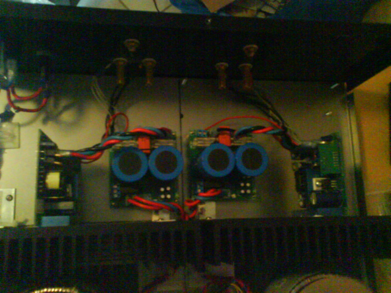

    om du les i starten av tråden så ser du at PSU og UCD ettervært ska i en 3 kanaler te
    senter og bakhøytalera. da ska det HG PSU og UCD i 2 kanaleren.

    tja. si det. sånn grovtsett. UCD 1100 pr.stk PSU 700 pr stk. trafo 760 pr. stk.
    softstart 550. det bli ca 5100. pluss 800 i kabinett (matrial pluss arbeid)
    også div. kabla, kontakta. gruuing, lakk, maling og brytera.

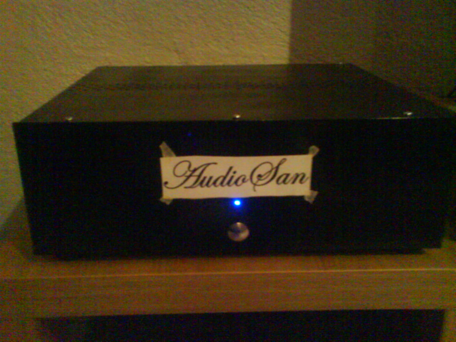

    sånn e planen at logoen ska bli da. i gull skrift ;D
    undres om det bli "bildekor" merke. har vurdert trykk. men ALT for dyrt.
    gravering e også vurdert. men der frykte æ for finish'n. nånn som har
    nånn innspill på alternative metoda?
    Kan overføringsbokstaver være et alternativ? (Letraset eller tilsv.)
    det kjem ann på. har itj nå erfaring med det. men det kan jo vær et alternativ om en får det bra å at det bli sittende
    der det ska sitt ;D

    Mange år siden jeg var borti letraset; mener å huske at det funka greit med noen lag klarlakk oppå..

    Bare noen kjappe kommentarer som bare er godt ment: jeg ville redusert fontstørrelsen endel. En av de vanligste feilene blandt "folk flest" er for høy punktstørrelse. Tror med fordel du kunne gått ned til 2/3 bredde, kanskje ned mot 1/2.
    Ang. metode: Hva med å bruke bildekorfolie som sjablong? Dersom du ber dem om å kun skjære ut motivet kan du plukke bort folien som utgjør motivet, legge noen tynne strøk lakk oppå og fjerne folien. :)
    EDIT: kom nettopp til å tenke på at det kan bli vanskelig å få skjært ut motivet om du skalerer motivet ned, i hvert fall med den fonten. Det er til og med mulig at den kan bli vanskelig slik den er nå pga de tynne strekene. Enklere fonter som f.eks. Frutiger Black, Univers, e.l. vil være langt enklere å få til på en kutter.

    trur det bli bildekor fra dekorshop. der lage dem etter ønska for 149kr stk.
    en dekor som ska vær forholdsvis lett å legg sjøl.
