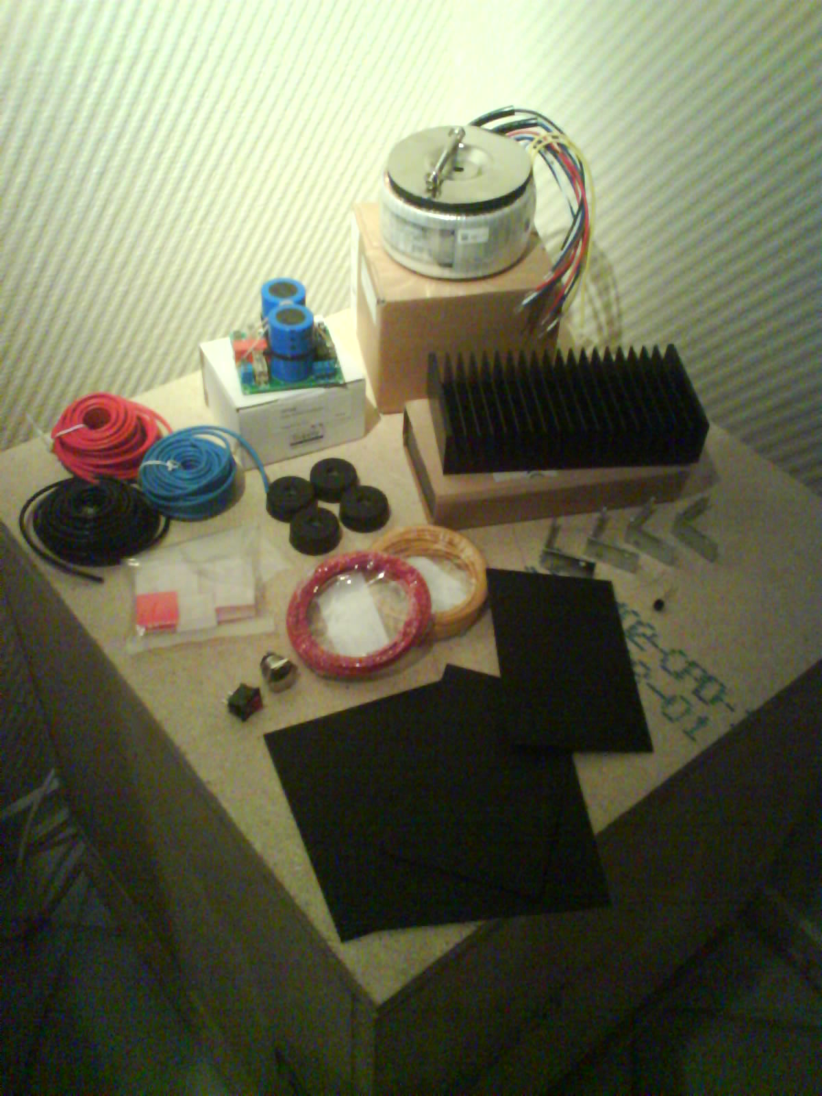

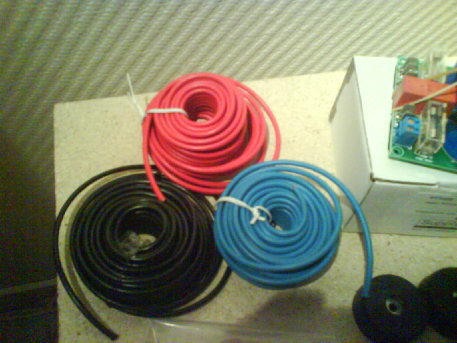

    da va neste prosjekt igang. det blir no en ucd400HG med tid og stunder.
    bruke mine gamle ST modula frem te HG blir kjøpt.

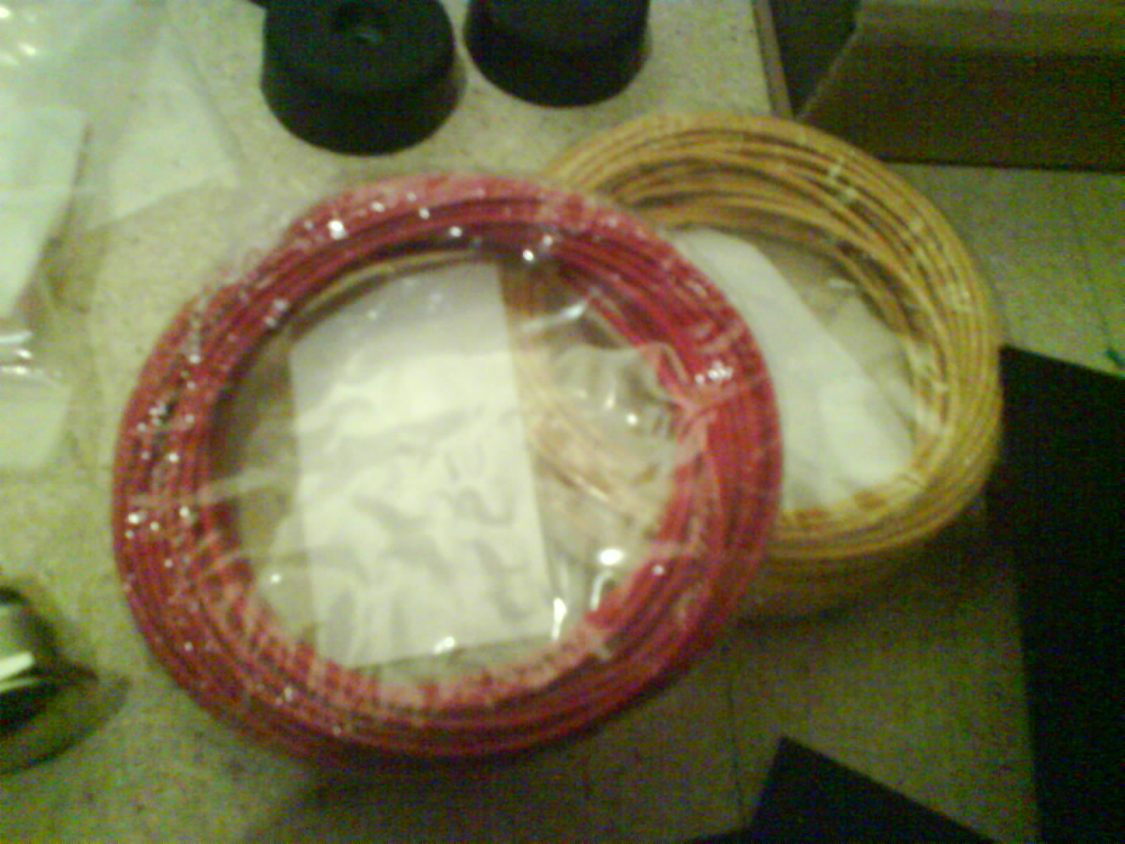

    diverse deler e handla.
    A
    audiosan

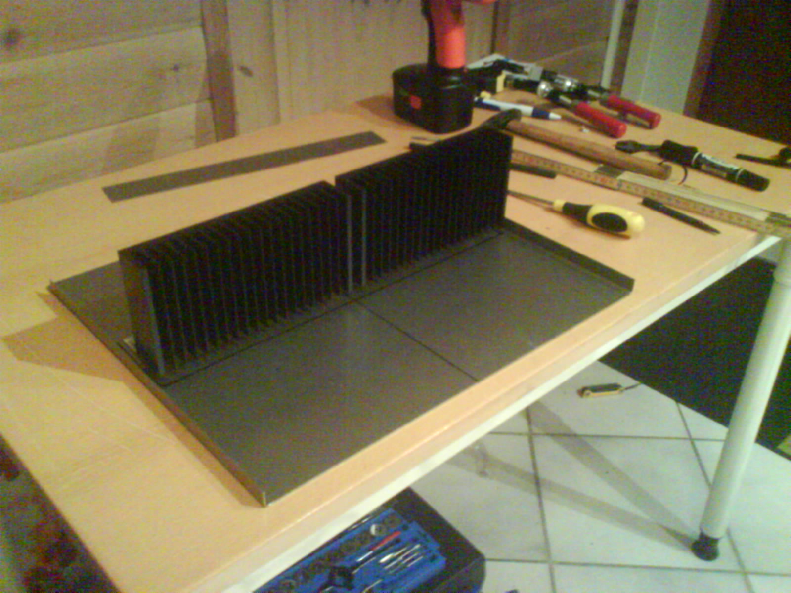

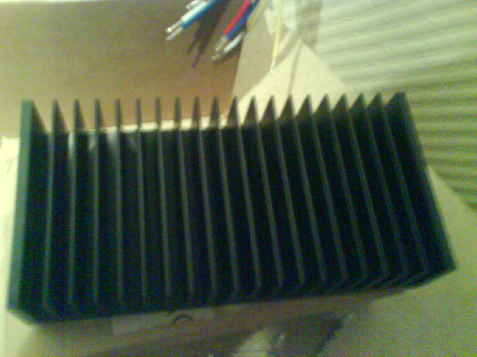

    kjøleribba på 20*10*4cm. rimelig pris også. 209kr. stykke. 2 av dem ble bestilt fra kompotek

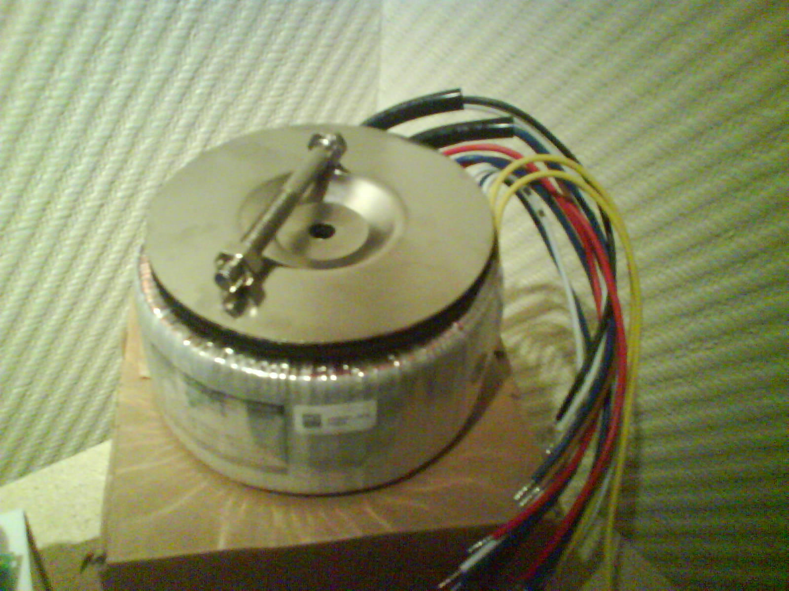

    trafoa e i hus. men den siste va ikke identisk med den æ har fra før, så det blir bestilt nok en trafo.
    500VA te hver forsterker modul.

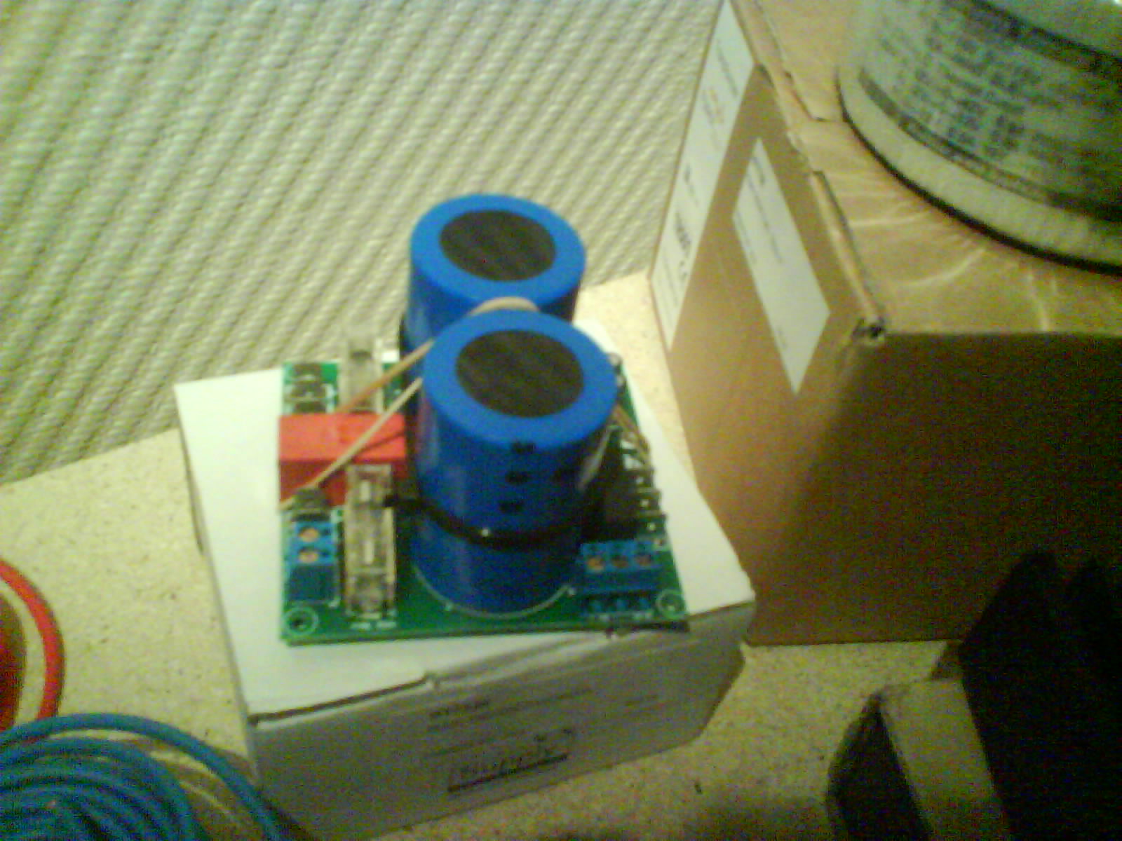

    et par PSU modula må en vel ha. det ble ST i den her omgangen. men ska oppgraderes te HG
    om ikke leng. ST modulan ska i 3 kanaleren som bli neste prosjekt :)

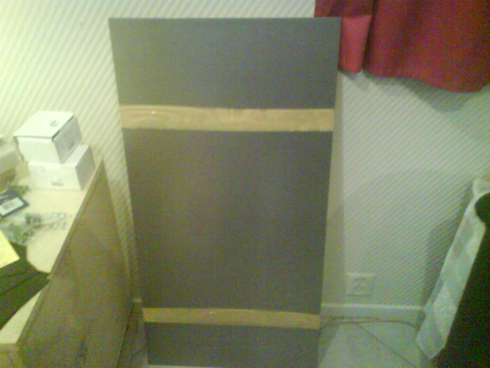

    for ikke å snakk om stålplata, så det kan bli et kabinett å sett alt i ;D
    ble 1,25mm plata. 2 stk på 50*100cm
    A
    audiosan
    men no bli det natta her. i mårra ska platan kappes og bøyes. så får vi sjå
    koss det blir.

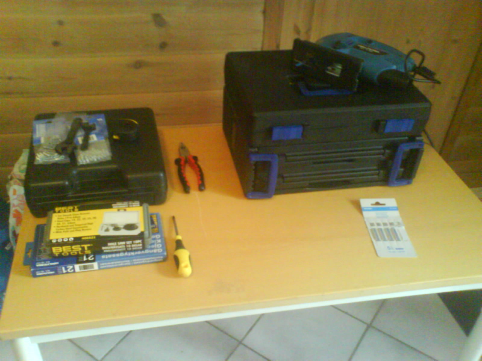

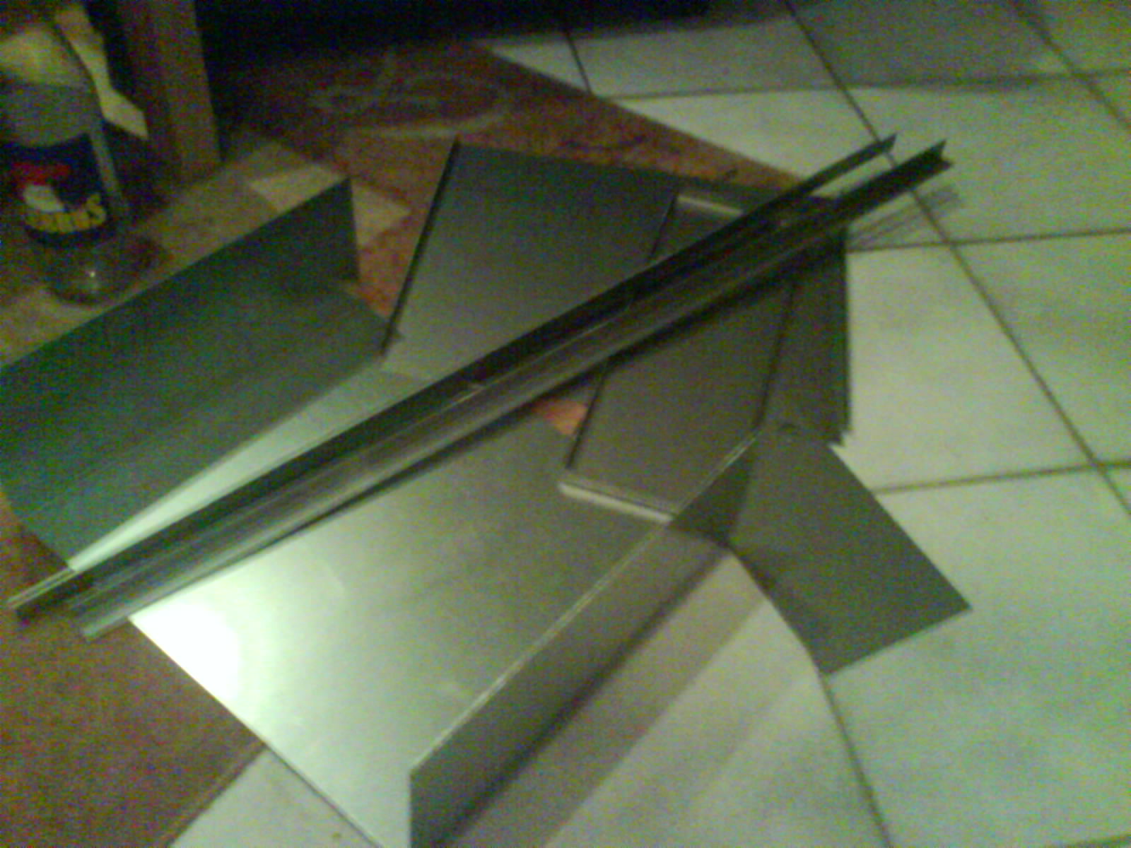

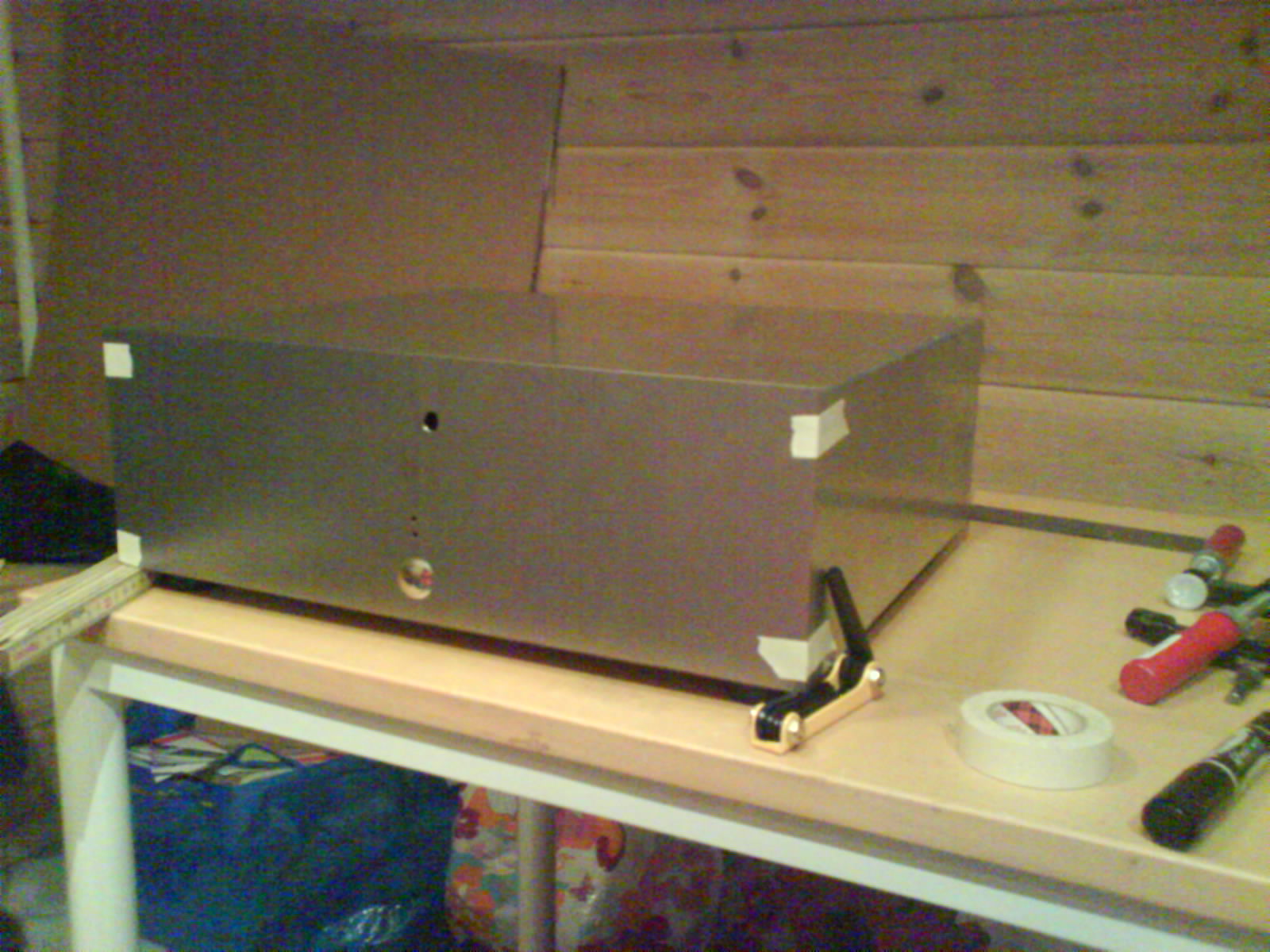

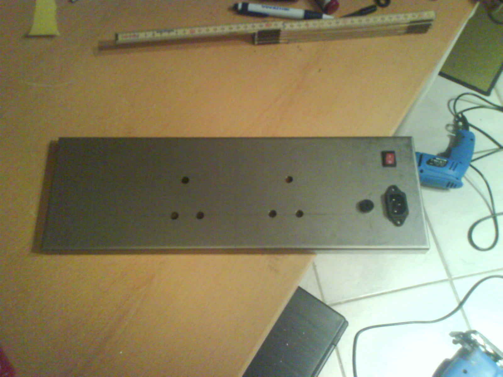

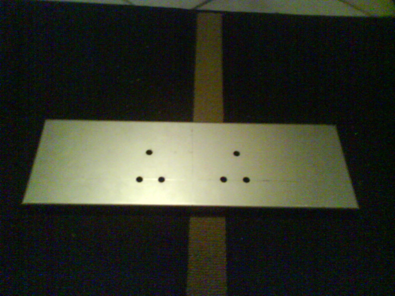

    da va all platan kappa og bøyd. har også fått borra å saga litt :)
    bilda kjem når æ får dem inn på pc'n.
    A
    audiosan

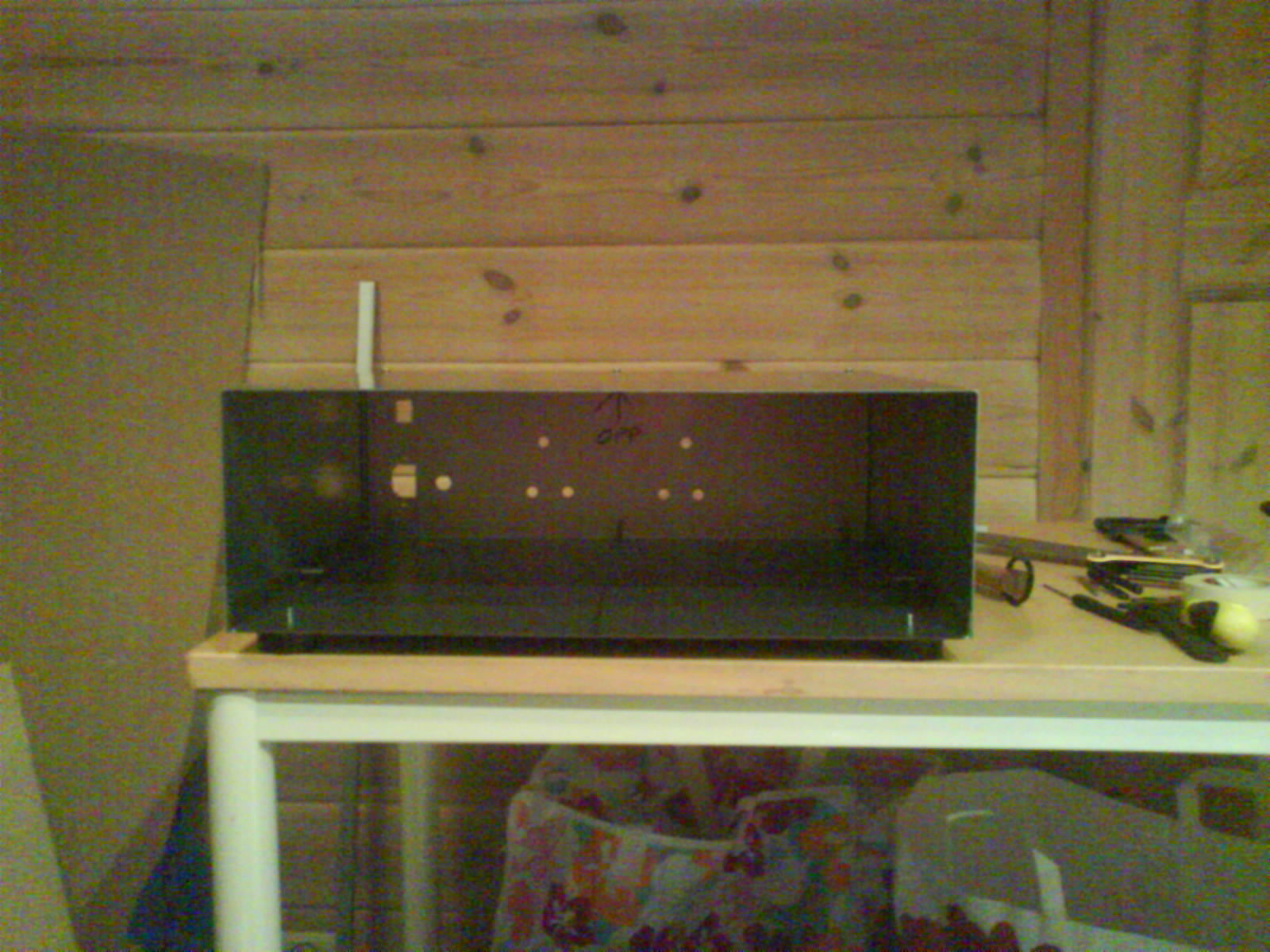

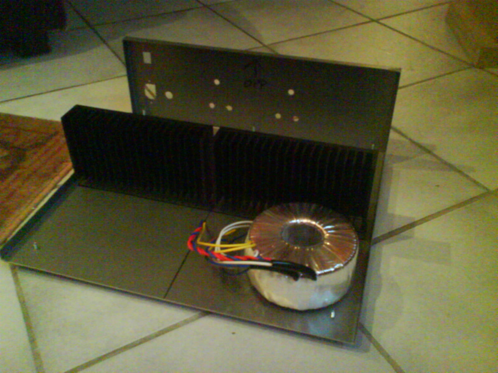

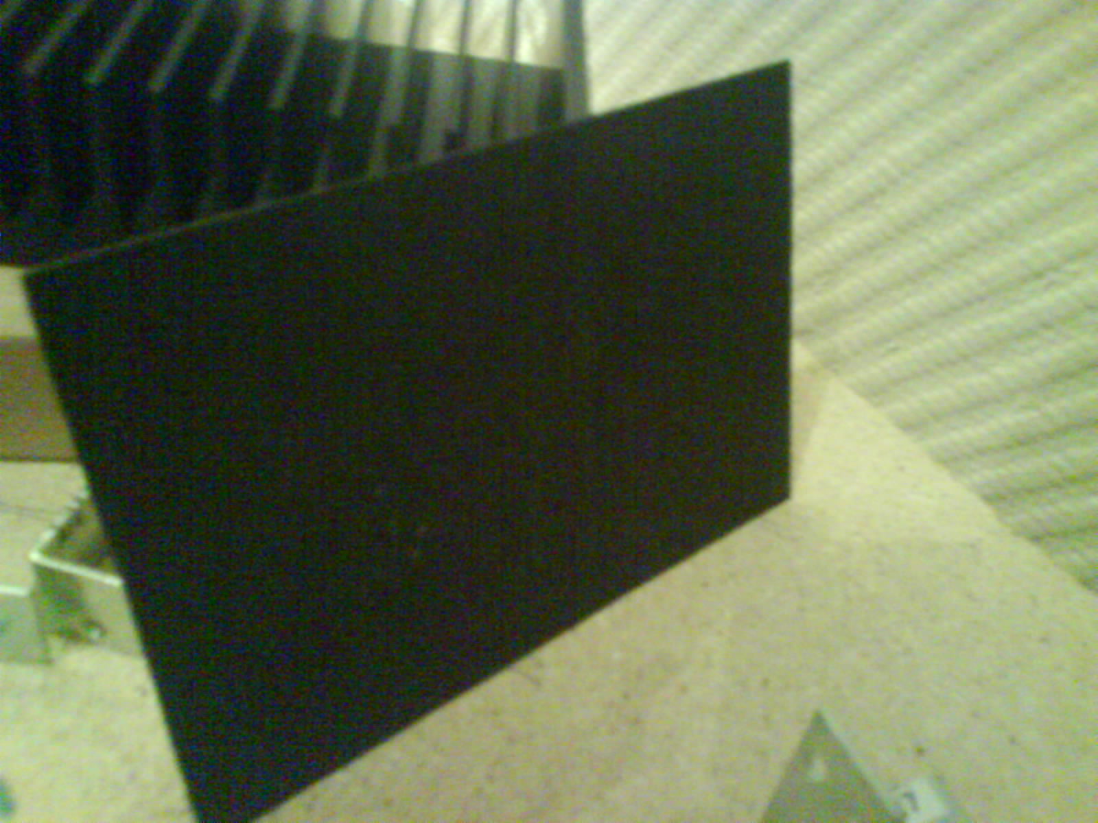

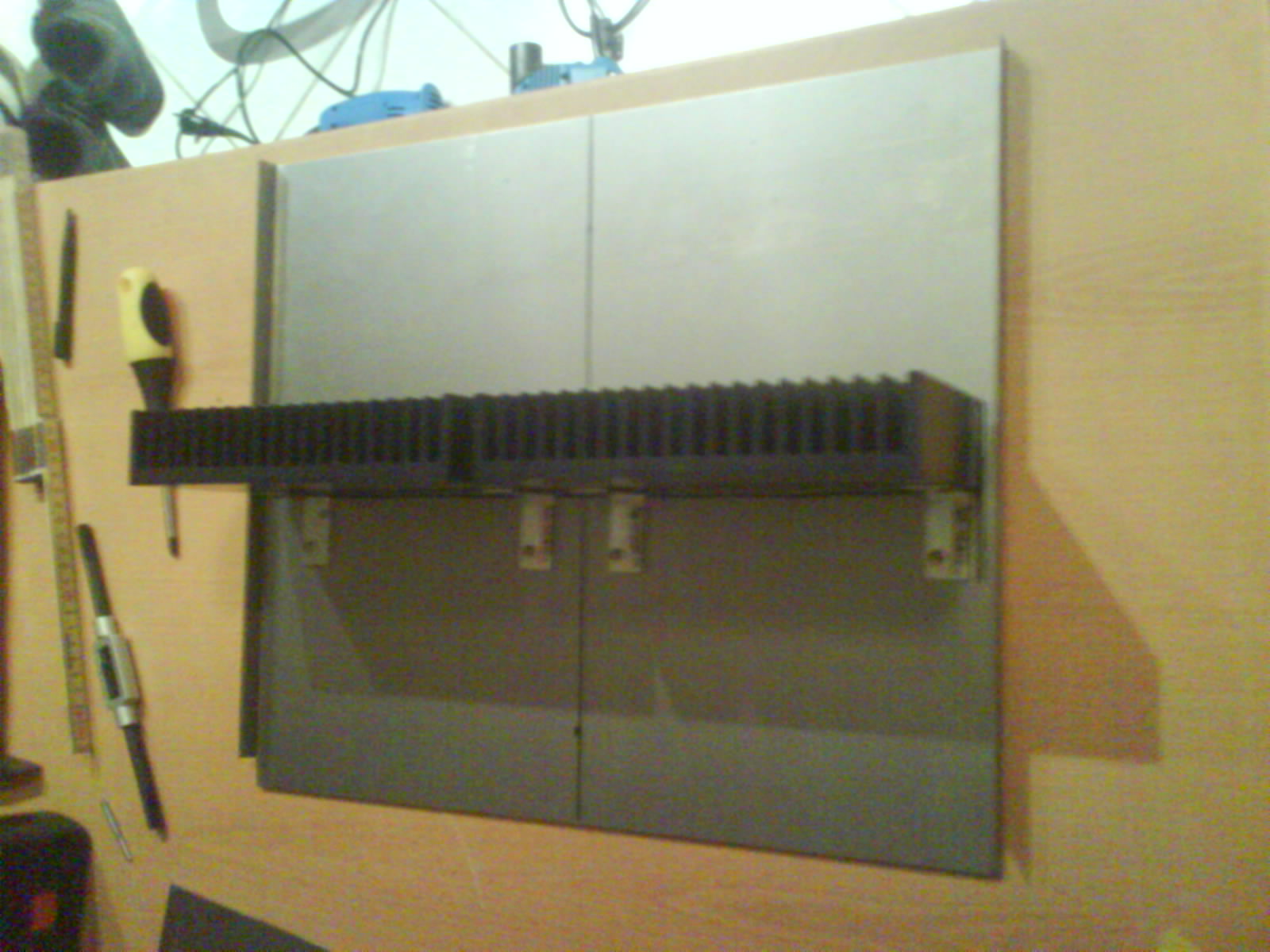

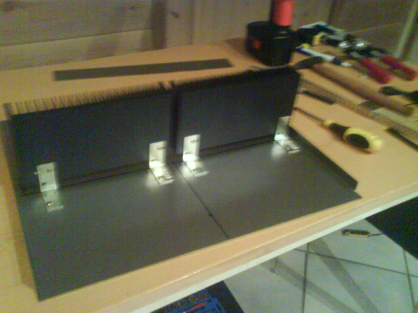

    her kjem litt bilda te dåkker bildekåte ;D
    skulla hadd en større plass men.

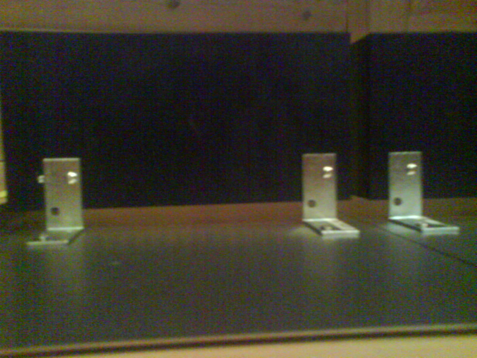

    her e feste anordningan te kjøleribban klar.

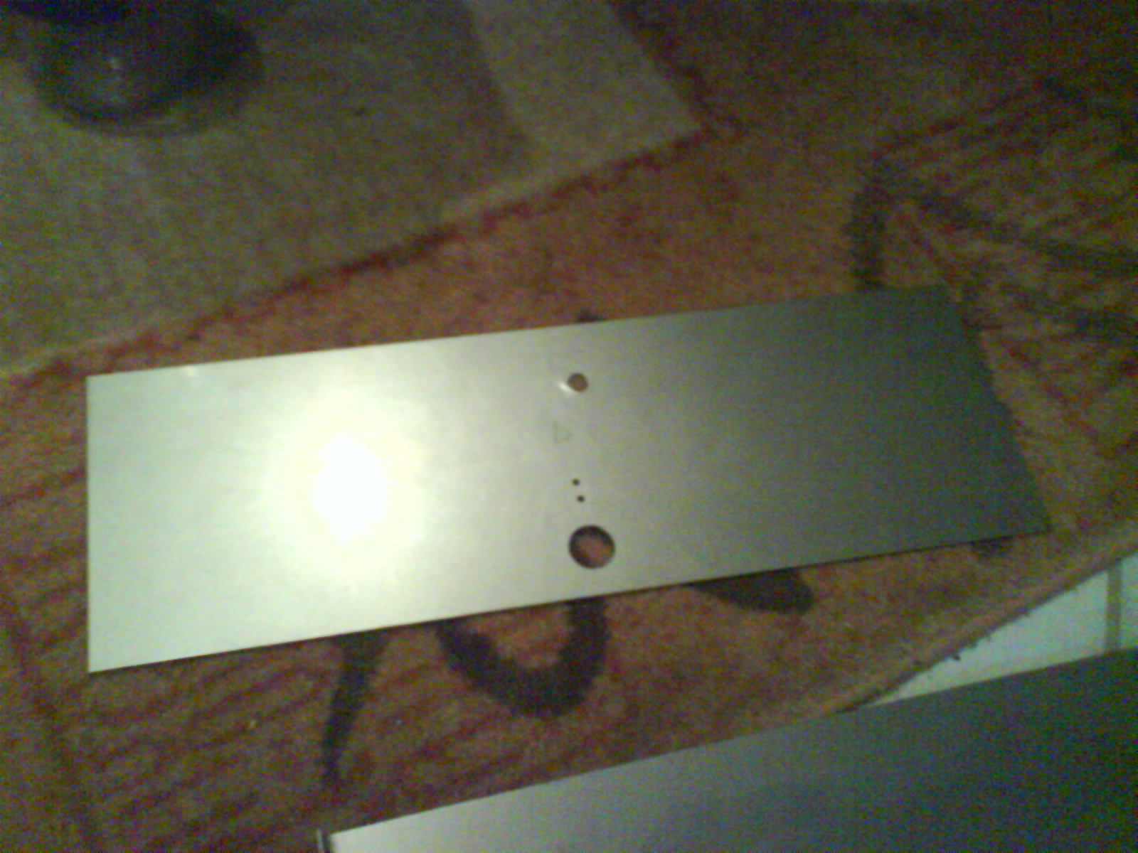

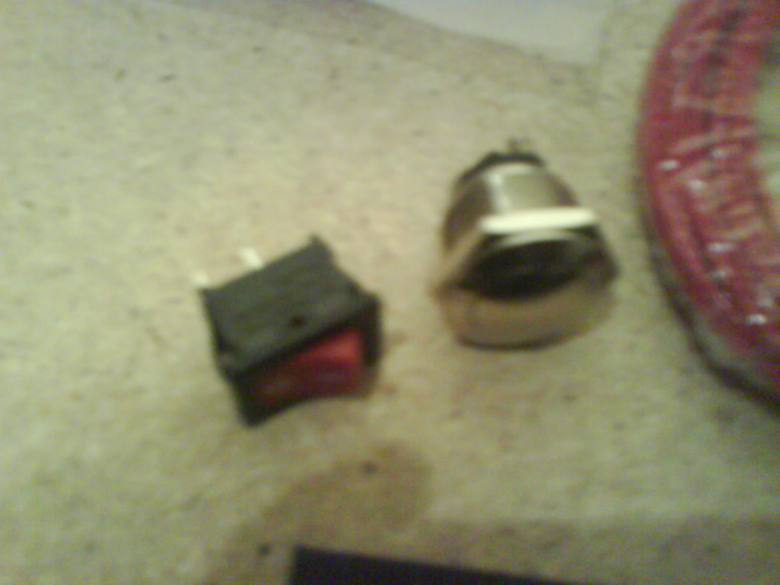

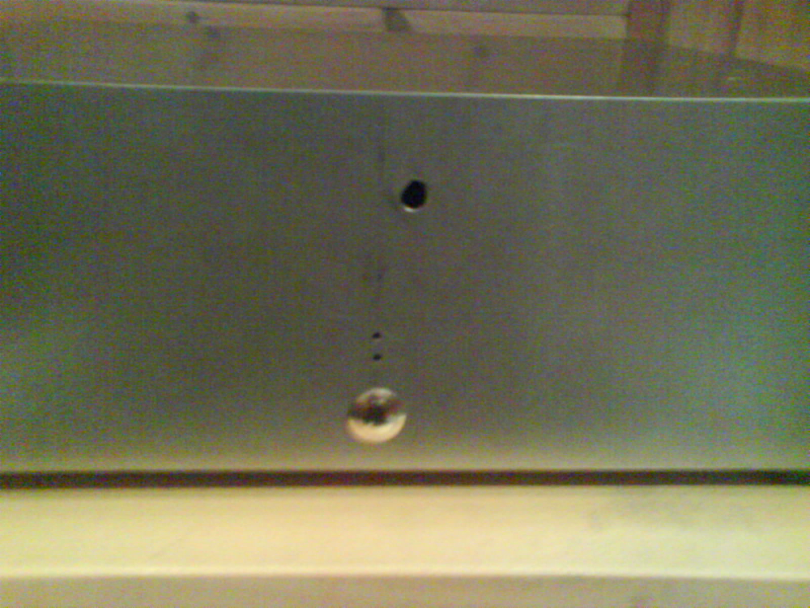

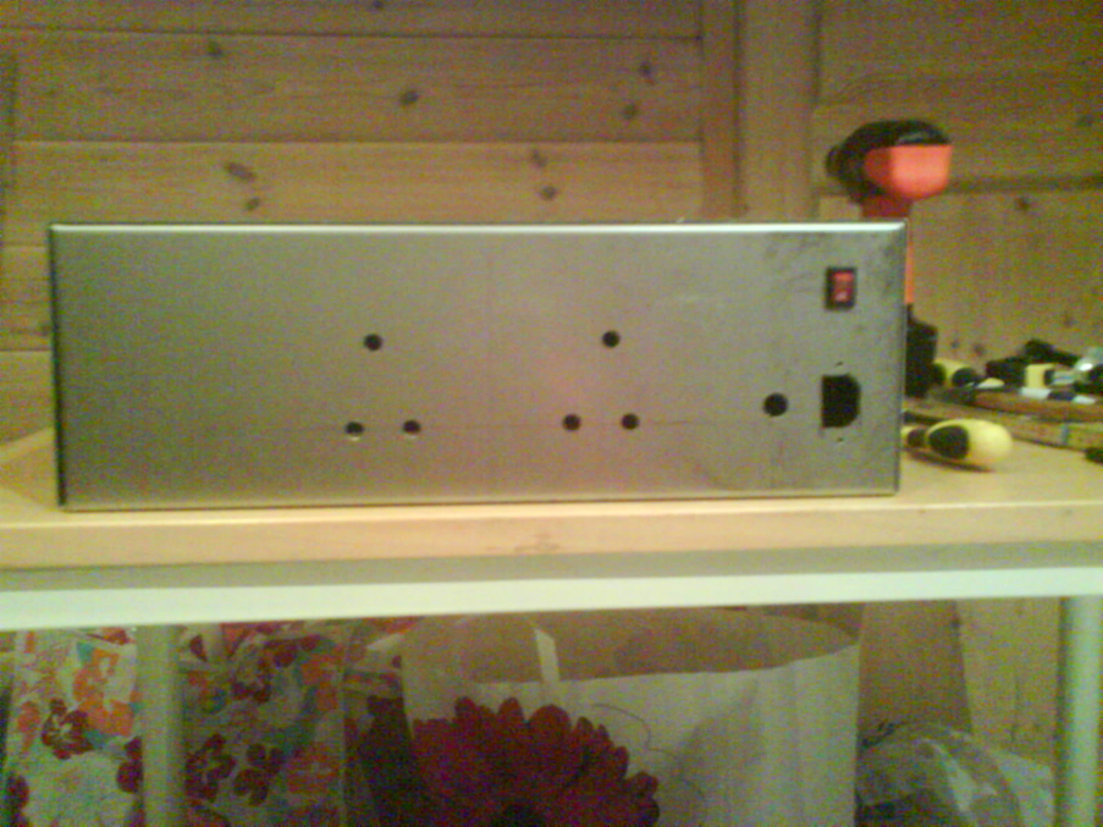

    va litt uheldig med tommeståkken på frontplata. bomma jo med over en cm. att det går ann.
    *slår sæ sjøl i bakhode med nå hardt* ;D men sparkel e min venn, så det ordne sæ.
    fronten blir å romme en trykkbryter og en rød lysdiode for standby, samt en blå diode for power.

    æ mått jo bare prøv å få alt sammen så en kunn få en følelse av koss den bli ;D
    men den feil borringa irritere mæ :mad:

    Så at du lurte på åssen du skulle få på logoen din? Hva med lasergravering?
    Fint prosjekt forresten, bare synd med det hullet :mad:
    A
    audiosan
    det hullet tettes lett med sparkel :) ska lakker kabinettet, så gravering går ikke.

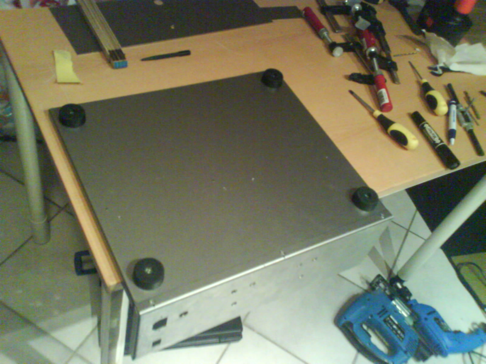

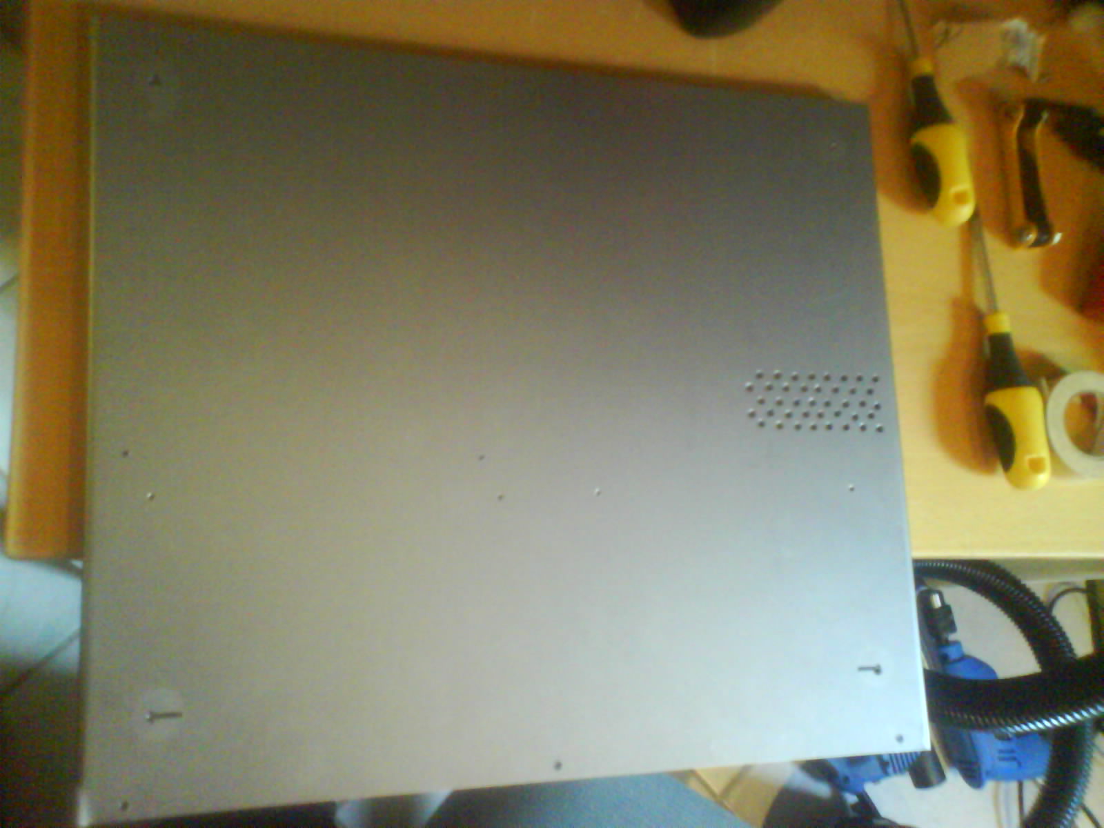

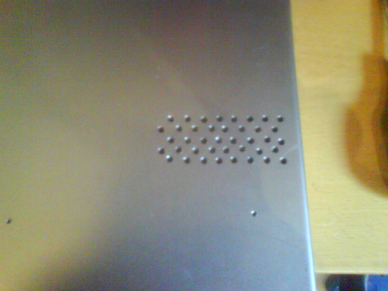

    da va æ igang med luftinga i bunnplata. det e vel det mest slitsomme og langdryge
    med hele prosjektet :mad: ;D

    Ser bra ut dette. Har bare et spørsmål. Hvorfor så store kjøle element på en slik forsterker? De modulene utvikler da ikke mye varme?
    A
    audiosan
    det e ganske enkelt på grunn av utseende. det hadd sett temmelig spinkelt ut med to mikroskopiske
    kjøleribba nedi det store kabinettet. og det e altid bedre med for my, enn for lite.
    prismessig va kjøleribban også gunstig.

    takk for det :) bare æ for sveisa L-profilan på fronplata no,så bli ting liker.
    det bli vel gjort på fredagen.

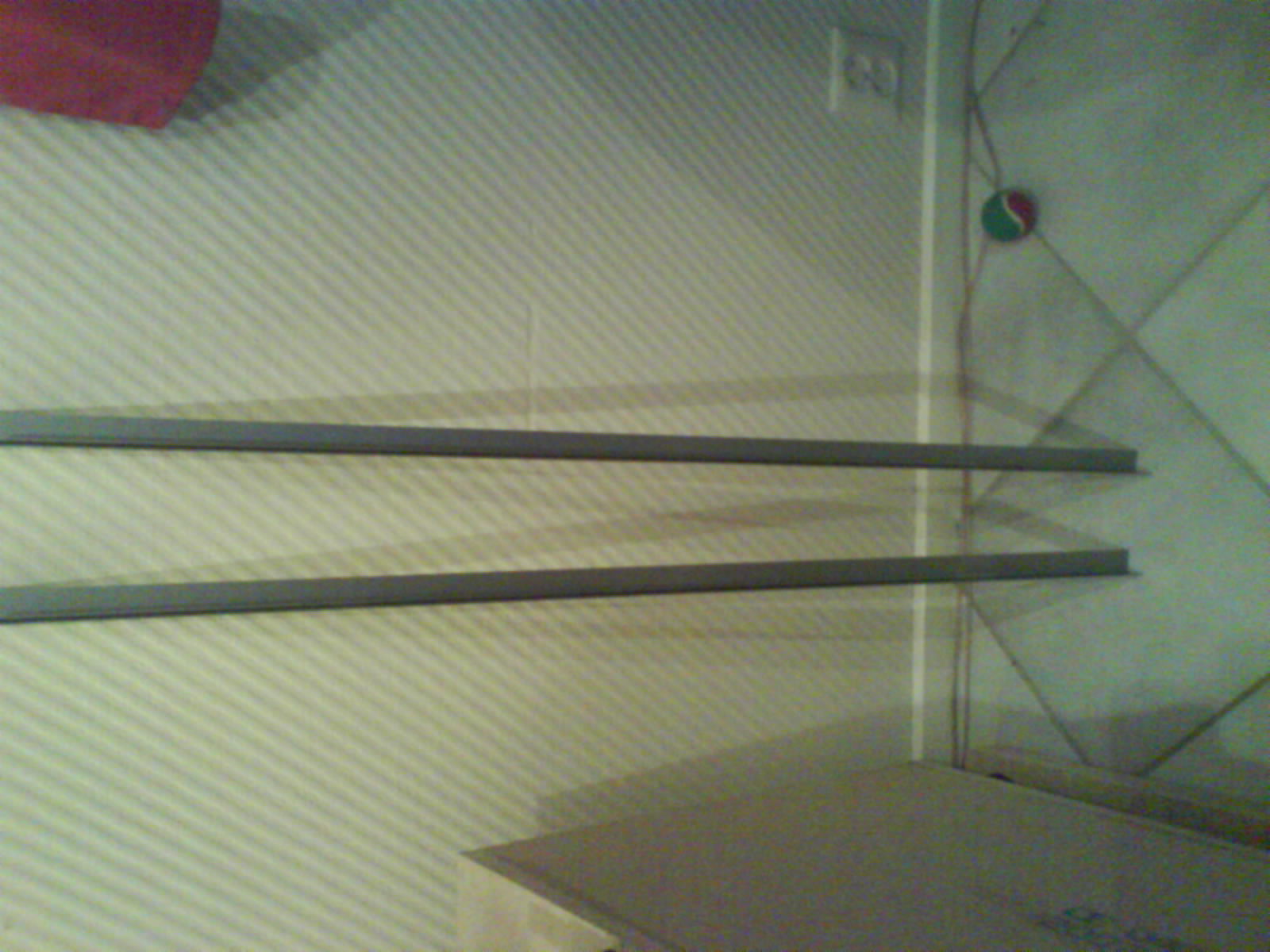

    A
    audiosan

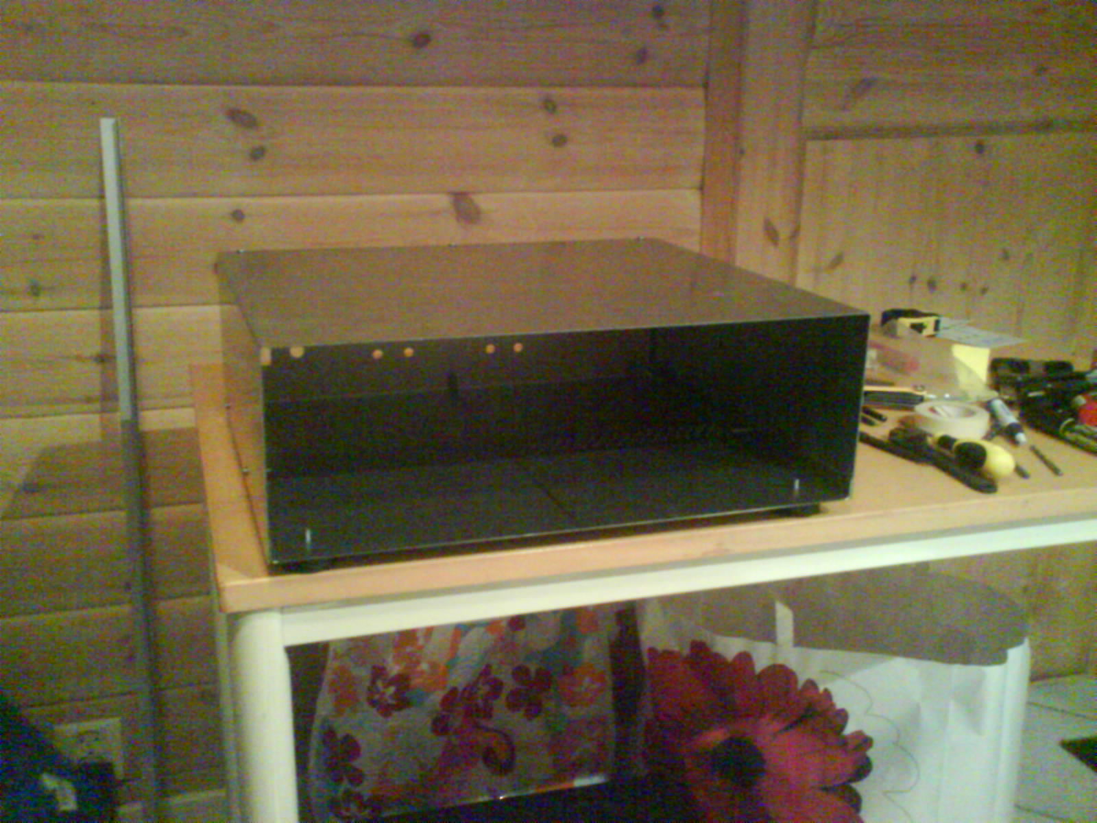

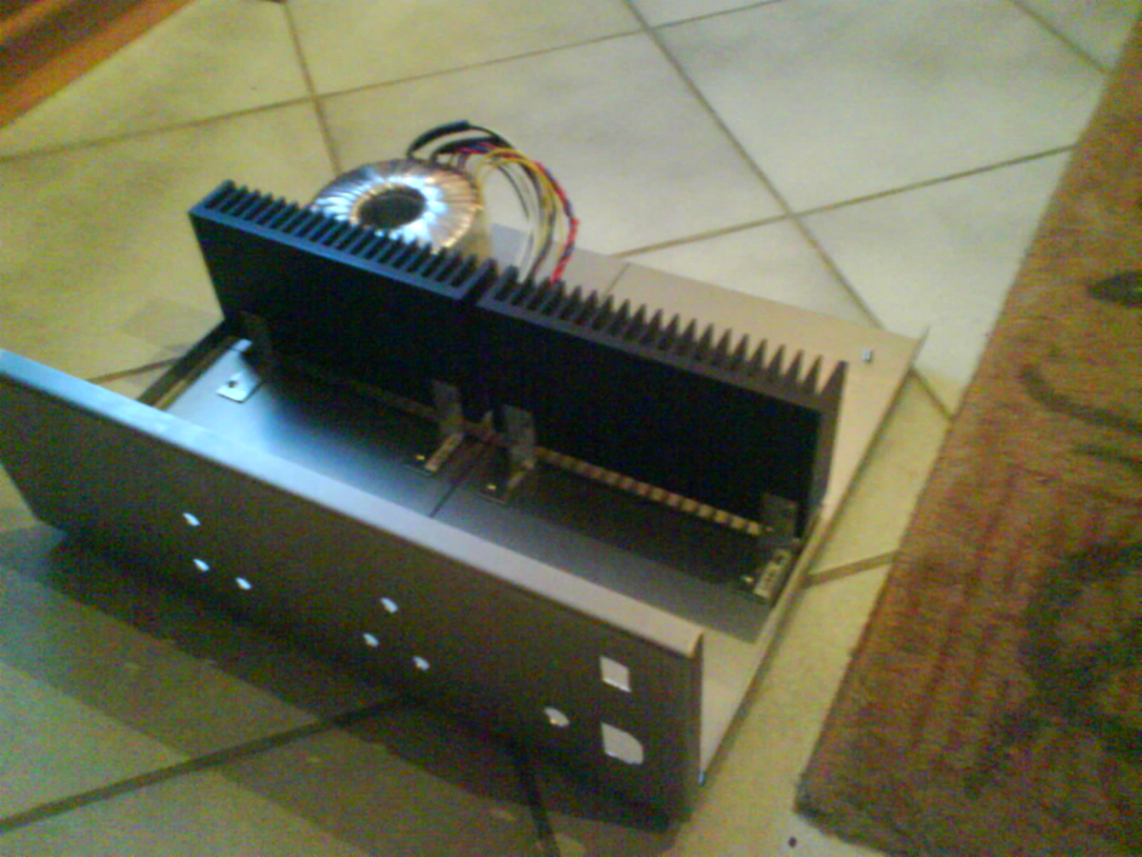

    da har æ fått gjort litt i kveld å. topp/side plata e no blitt tildels
    sammenskrudd med bak og bunn plata. og endelig fikk æ
    dem endelige målan for å plasser L-profilan på frontplata :)
