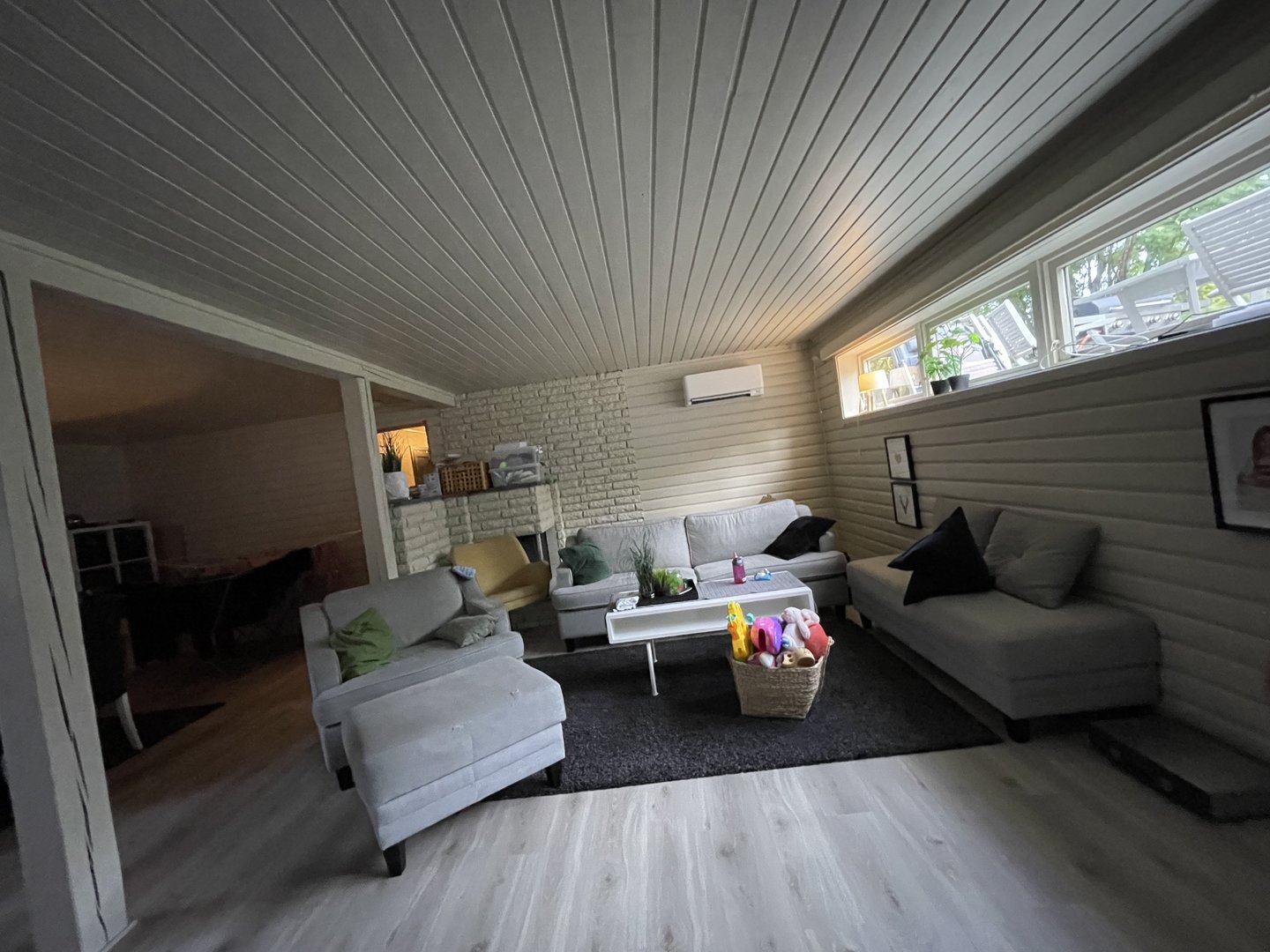

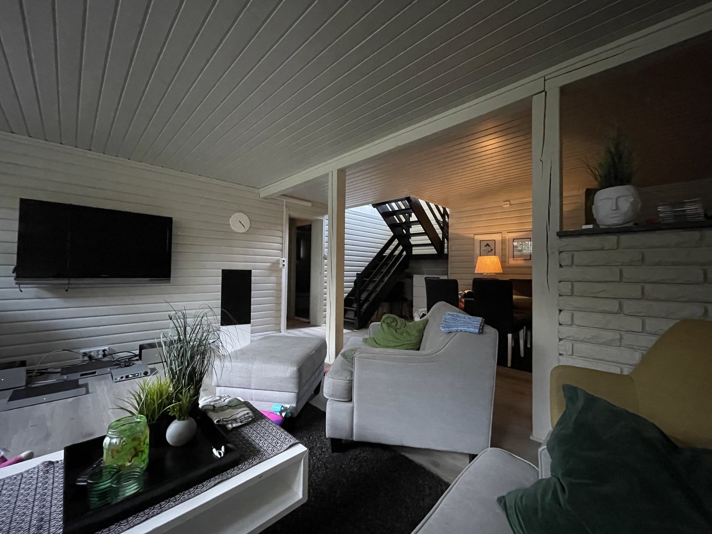

    Legger ved bilder av hvordan romsituasjonen er i tilfelle det skulle være relevant.

    Til tross for at jeg selv ikke drikker vin, min umiddelbare reaksjon er å få inn samboeren din og et par flasker god vin - tenke ut sammen hva dere kumme tenke dere av gjenstander i rommet som bedrer akustikken - anlegget ditt i seg selv er det maaange som vil misunne deg stort.
    Hehe, i denne klasse burde man nesten ikke ha lov til å tenke oppgradering av de komponenter du viser fram, trolig har du også mer «schmekk» enn du kanskje er klar over ;)
    Litt mer konkret; ville ønsket meg stort gulvteppe, sikker på at andre med kunnskap om akustikk vil følge på :cool:
    Noen gode flasker vin ja :LOL: Blir bare så mye ekstra med den der vinen har jeg funnet ut. Med 3 unger så blir det heller og kjøpe noe eplemost og sette på noe musikk vi begge liker :D
    Når man bor så langt oppe på kartet som man gjør, så er ikke mulighetene for og høre hos andre eller prøve ting med seg hjem så lett. Så kan være som du sier at jeg kanskje har mer enn nok, men jeg søker en midbass smekk som jeg ikke føler jeg har nå værtfall. Kanskje noen tårn og en dsp hadde vært løsningen her:unsure:
    Akustikken har jeg ikke gjort noe med, da vi kjøpte huset i desember og ble ferdig med rehab og flyttet inn i slutten av april. Samtidig med dette rehab prosjektet hadde jeg pappaperm , så energien har ikke vært tilstede før først nå til og begi meg ut på dette prosjektet. Men har liten tro på at om akustikken hadde vært tilstede , så er ikke den smekken jeg søker der på dette oppsettet.

    Ser kanskje litt hardt og nakent ut. Hvordan høres det ut hvis du klapper? Du gjør nok mye med litt akustikktiltak her. Dra teppet foran anlegget istedenfor under sofaen (evt et større ett), noen akustikkplater på tak og/eller vegg, kanskje er det plass til noen bassfeller under trappa?
    Klappetesten er langt ifra bra, men ikke av det verste heller så her er det muligheter for enkle tiltak uten problem antar jeg. Jeg må se meg slått av ungene når det kommer til større teppe og plasseringen så det må bare bli sånn akkurat nå. Tak og vegg er under planlegging, prøver lese meg frem til hva og hva :)
    Artig at du nevner trappa da planen var og lage skinner i taket med sceneteppe eller tykk gardin, for og få dempet lyden opp når noen er oppe og noen vil være nede:cool:

    Har du eksperimentert med plassering av høyttalere og lytteposisjon? Er sykt mye å hente på å få det på plass. Lenker stadig vekk til dette, men det funker veldig bra som utgangspunkt: http://noaudiophile.com/speakercalc/ Selv liker jeg Rule of Thirds-alternativet veldig godt.
    Ikke så mye som man kanskje burde gjort, men litt frem og tilbake har det jo blitt. Har brukt mest tid på toe in vinklingen.

    Spennede rom med flere muligheter - men tiden blir nok din beste venn.... ;)
    Spørsmål:
    Skal du beholde peisspetakkelet? Eller ryker det ut? I så fall åpner det seg store muligheter i den delen av rommet.....
    Er det mulig å tenke seg anlegg eller lytteposisjon der spisebordet står? I så fall må gjerne avstiveren flyttes bort til veggen, med dertil hørende bærebjelkeforsterkning......
    Hva er målene på rommet? Ser at det kan virke litt to-delt, slik det står i dag. Mellom peismur og yttervegg ser det ut til å være kanskje 3m, men det kan jo bli atskillig bredere der, hvis peisen ryker ut..... Blir jo et meget anstendig areal å boltre seg på, hvis du kan åpne opp hele rommet..... Ikke minst vil du da få uante muligheter til å vri oppsettet 90 grader ifht hvordan det står i dag.....
    Alternativt kunne det kanskje vært satt opp en lettvegg fra avstiveren og bort til veggen ved trappen......men da går du glipp av bonusen ved å ha et bredere område å boltre deg på.....

    Kult!
    Lurer på hva samboeren din legger i «og gjøre som jeg vil» ?
    Vil det si at du kan fjerne bjelkene og bruke hele rommet eller tenker dere først og fremst på høyttalerene?
    Spørsmål:
    Proffen
    Nå er jo mørketiden på vei her oppe, så da har man god unnskyldning til og være inne og sysle.
    Peisspetakkelet:ROFLMAO: var lenge en om og men, så inntil videre blir den der:(
    Det spisebordet er avdelingen til ungene , hvor de kan tegne og spille brettspill så nei ikke aktuelt pr dags dato det heller.
    Fra peismur til yttervegg er det 3,7 så her var du close, lengden er 5,6.
    Ingen ombygging av kjellerstue med det første, så her må jeg bruke den sånn som den er nå.
    Ei på 1 og ei på 3 og siste på 11 så blir værtfall ikke snakk om ombygging før hu eldste har flyttet ut.

    Det er veldig forståelig at andre hensyn må tas. Men du hadde fått veldig god avstand ut til siden for høyttalerne, og det
    hadde gjort mirakler for lyden. Om det er helt umulig å få igjennom, ikke prøv om du er alene hjemme en helg :p
    Kjempeflott rom.
    En tanke blir som regel noe mer , så får vi se om det blir lenge til jeg er alene hjemme :LOL:
