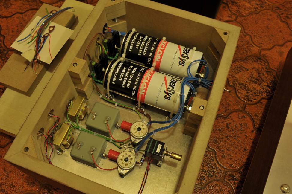

    Den du ser på bildet er en ganske så ordinær men ganske så god Jensen elektrolytt. De to du IKKE ser på bildet, men som også har fått sin "silkebekledning", er Black Gates.
    Ja, jeg ble ganske så fornøyd med knappen ja, og det er ikke så ofte det skjer. Det handler vel om at ambisjonsnivået alltid er høyere enn de faktiske ferdighetene. En kilde til mye frustrasjon for mange antar jeg. Inkludert undertegnede.

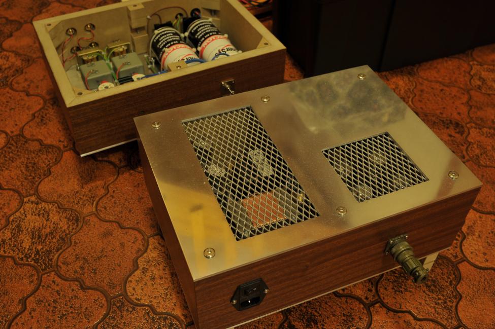

    Forsterkerbygginga har stått i stampe en god stund, men nå er jeg i gang igjen med 2p29l-forforsterkeren som ikke ble ferdig i fjor. Ikke så mye som gjenstår...
    VB
    01.06.2009
    1.912
    1.635
    Har lyttet lenge og vel på den nye forforsterkeren i det beste hodetelefonoppsettet mitt og den duger dessverre ikke. Musikaliteten er for dårlig. Har en mistanke om at det er strømforsyninga som har skylden og at synderne er CCS'er i serie med B+. Litt synd siden jeg har hatt en del jobb med å få den ferdig. Problemet er at med batteriene i "hovedkabinettet" så er det ikke plass til å endre strømforsyninga til shuntregulering eller vanlig LC-filtrering. Jeg må rett og slett droppe dette prosjektet slik det står nå.
    Nå er det jo imidlertid slik at når en dør lukkes så åpner det seg gjerne en ny, og siden kabinettene ble ganske fine så skal jeg ta ut mye av innmaten og endre forforsterkeren til en 6V6-forforsterker ala Salas (https://www.diyaudio.com/forums/tubes-valves/102352-6v6-line-preamp.html), siden jeg lenge har hatt lyst til å prøve dette røret i forforsterkertjeneste. Kanskje dette blir budsjettforsterkeren jeg er ute etter.
    Det kommer en IDHT-tråd om ganske kort tid når jeg har kjøpt inn det jeg mangler av deler og slikt.
