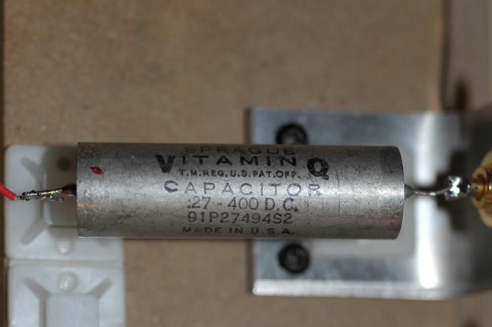

    Har avsluttet søket etter utgangskondensatorer. Det blir Vitamin Q's også her
    JA, SÆRLIG! Når det kommer til kondensatorer så er jeg en vinglepetter av episke proporsjoner. Etter å ha brent inn noen russiske tefloner i 250 timer så er de jaggu ikke så ille de heller. De skiller mindre mellom innspillingene men har samtidig fjernet en eller annen form for digital støy eller oppflising i diskanten som kom fram av og til med Spraguene.

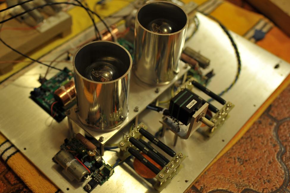

    I dag har jeg fått satt på skjerminga til rørene. Litt fikling var det, men det ble ganske så bra og brummen (hvilken brum?) har nådd et nytt lavmål. Ingen tvil om at mesteparten kommer ovenfra. Med litt lengre skjerming som dekker rørene helt så blir de ganske så immune mot innstråling utenfra.
    Cardas internledninga fungerer forresten fantastisk. Mellomtonen er gloriøs og med Sprague (ja, jeg har bytta igjen) så blir det enda mer gloriøst. Jeg tror nesten at dette prosjektet nærmer seg slutten. Men så var det å få alt sammen inn i kassene da....

    Litt synd å dekke til godsakene, men disse "pipene" så litt coole ut! ;)
    VB
    01.06.2009
    1.919
    1.640
    Ja, litt synd ja, men det som er VIRKELIG bra med slik skjerming er at rør som ellers ville ha blitt kastet i søpla for å være for "durete" nå fungerer helt utmerket.

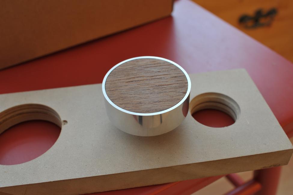

    I dag har jeg laget volumknapp. Brukte en rest av røret som jeg laget skjerming av for å få en ytterkappe i aluminium. Inni er det MDF som selvfølgelig er finert med teak. Den ble slett ikke ille.

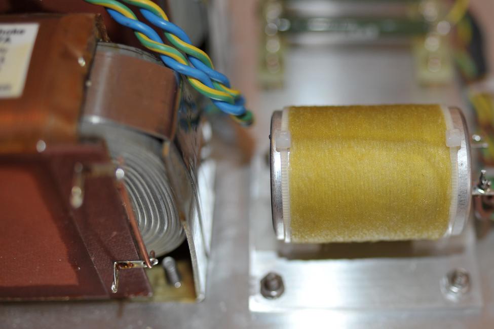

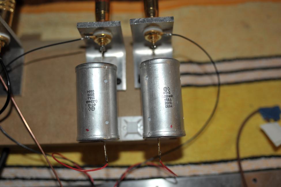

    Har prøvd meg på en Duelund spesial på kondensatorene. Silketråd og linolje. Det er vel ikke helt i henhold til ortodoksien å bruke strips i ytterkantene for å feste kondensatorene, men det bidrar til å gjøre det litt mer estetisk akseptabelt. For ikke å snakke om utskiftbart. Så denne går til eventuelle danske tittere.
    Hvilken type kondensator er det du har "kledd på"?
    Lekker knapp!:cool:
    VB
    01.06.2009
    1.919
    1.640
    Den du ser på bildet er en ganske så ordinær men ganske så god Jensen elektrolytt. De to du IKKE ser på bildet, men som også har fått sin "silkebekledning", er Black Gates.
    Ja, jeg ble ganske så fornøyd med knappen ja, og det er ikke så ofte det skjer. Det handler vel om at ambisjonsnivået alltid er høyere enn de faktiske ferdighetene. En kilde til mye frustrasjon for mange antar jeg. Inkludert undertegnede.
    VB
    01.06.2009
    1.919
    1.640
    He-he! Kanskje det. Nei, som med Duelund så er det vel en blyant inni de også, men med mer fancy innpakning.

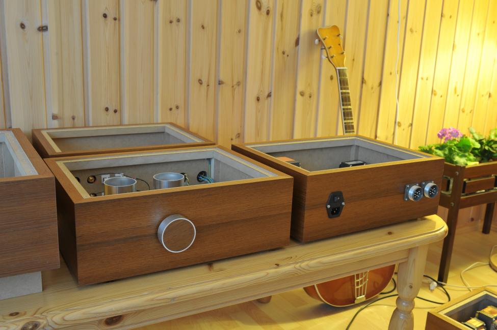

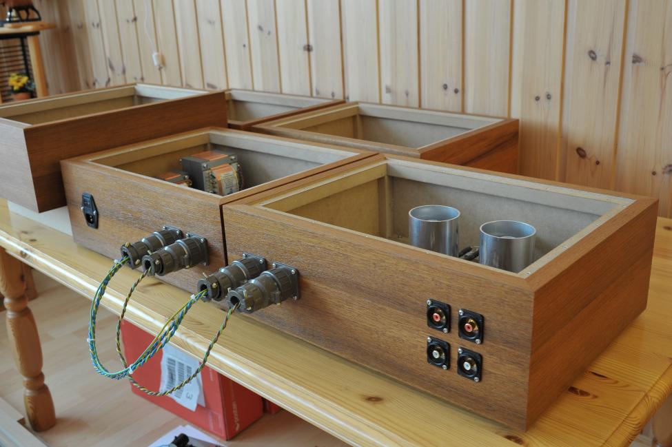

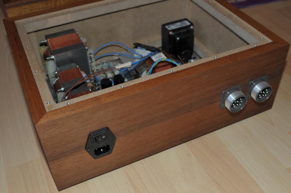

    Nå har jeg fått alt inn i begge kassene og loddet på allehånde ledninger og støpsel. Lokkene gjenstår, men det må jeg tenke litt på.
    Det der er jo vakkert,inspirasjon.....
    Likte den volume knotten din..
    Er glad i tre,men ikke spesielt flink til å få det til å se fint ut...

    Lekkert! Imponerende trearbeid også. Du må vel ha en form for indikering på volumknappen?
    VB
    01.06.2009
    1.919
    1.640
    Tror det meste handler om brukbart verktøy og tålmodighet.
    Neppe. Er ikke så glad i så mye "utstaffering". Kanskje treretninga på finéren kan brukes som en slags indikering. Men skal innrømme at det hadde vært litt stilig med et emblem eller en typebetegnelse av et eller annet slag.

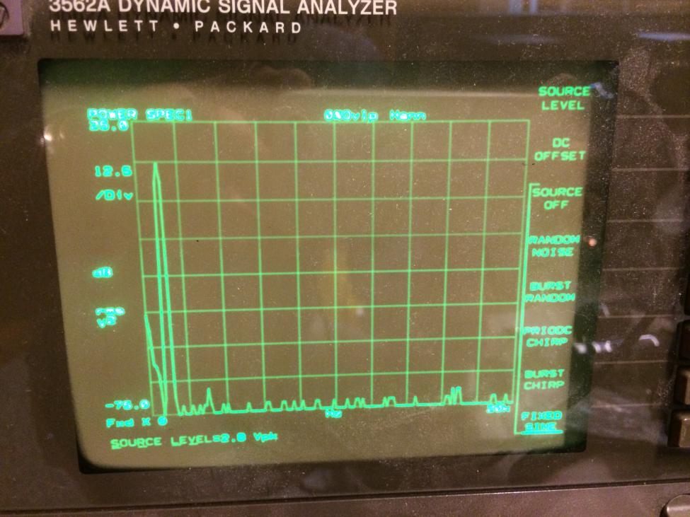

    Måler det forskjellig nå da ? Nei den er akkurat like stille som før (110 microvolt støy på utgangen) og ved det output som får powerampene til å klippe så ligger alt fra annen til ørtenharmoniske godt nede i Ginnungagap.
    Snapshot av Spectrum utgangen ved 5,6 V peak ut (drøye 4 x det output som får powersmpen til å klippe)

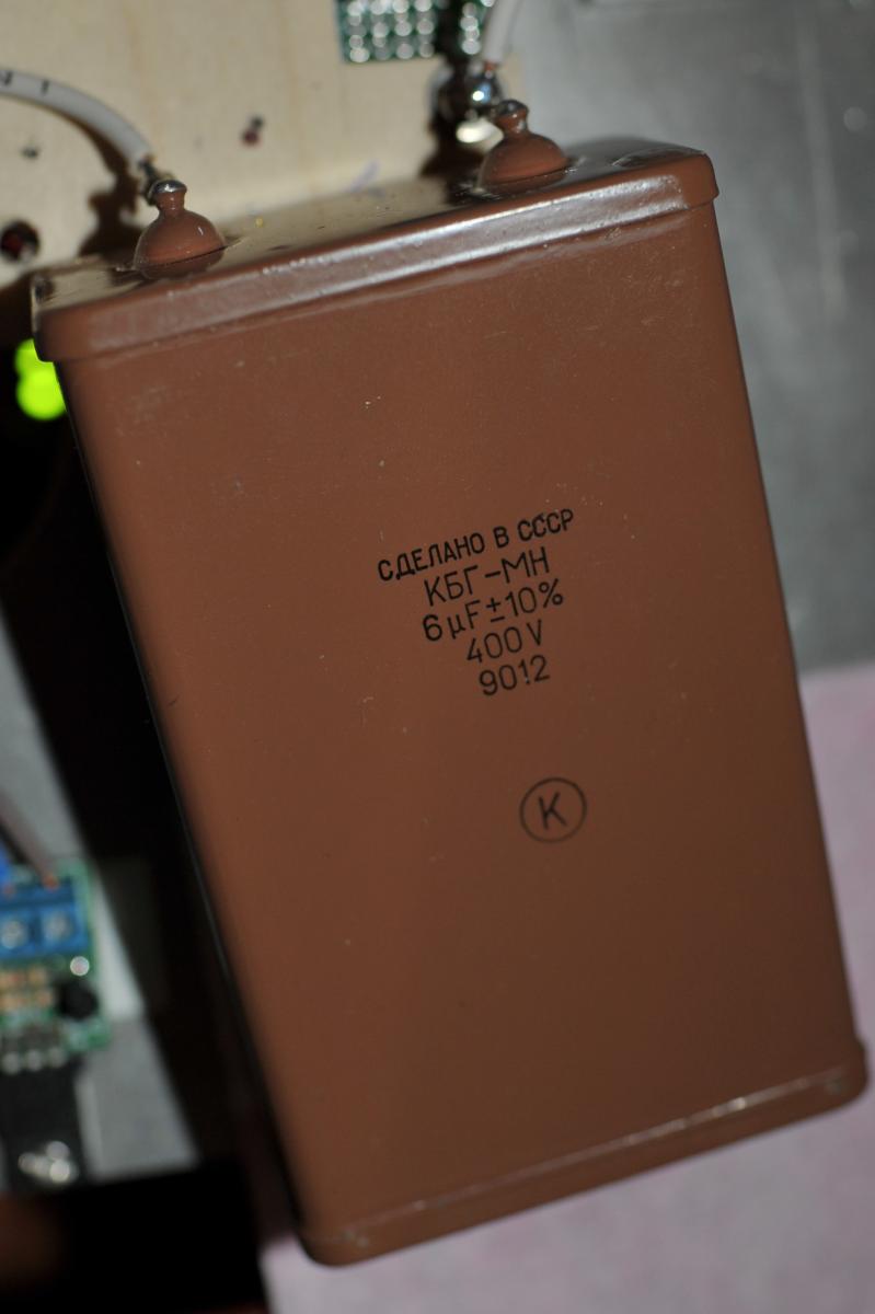

    Send meg en pm om du er interessert i de russiske motstandene Ale M ble så begeistret for som katodemotstand.

    Jeg brukte først noen caddock motstander montert på heatsinks, etter anbefaling fra Ale Moglia ble disse skrapet og erstattet med noen russiske motstander, så plukket jeg ut regulatorene og byttet r1 og c3 slik du gjorde. Dette resulterte i et betydelig lydmessig løft.
    Godt å få en bekreftelse på at ørene mine fortsatt fungerer. Hva bruker du som C3?
    Tusen takk for tilbudet om de russiske katodemotstandene, men tror jeg skal holde meg til Welwyn foreløpig. De skal jo også være riktig så bra.
