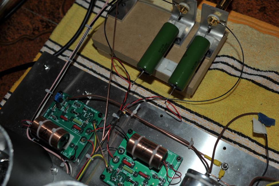

    Har fått prøvd litt kondensatorer i strømforsyninga i dag. For å rekapitulere litt så besto den opprinnelige strømforsyninga av 20H-47uF-5H-47uF x 2. Alle kondensatorene var Jensen elektrolytter. Hadde et par 20uF Mundorf Tubecap polypropylener liggende så prøvde å erstatte de siste kondensatorene ved gyratorene til sistnevnte. Det funka dårlig. Noe lett og urolig lyd med litt elektronisk klang. Fant også et par 150uF Black Gate NH non-polar som jeg også plasserte ved gyratorene. Disse funka mye mye bedre på alle måter bortsett fra at lyden kanskje ble en liten tanke tregere. Klar og naturlig lyd, ingen elektronisk biklang og en helt fantastisk ro med en liten dæsj varme.
    Er usikker på hvilke konklusjoner en skal trekke av dette. Trenger gyratorene renere strøm enn antatt? Er Mundorf Tubecaps dårlige? Fungerer Black Gate (og andre elektrolytter) bedre sammen med papir og olje kondensatorer i utgangen enn polypropylen? Eller er det noe med responsen i selve strømforsyninga som blir bedre med store kondensatorer i siste ledd?

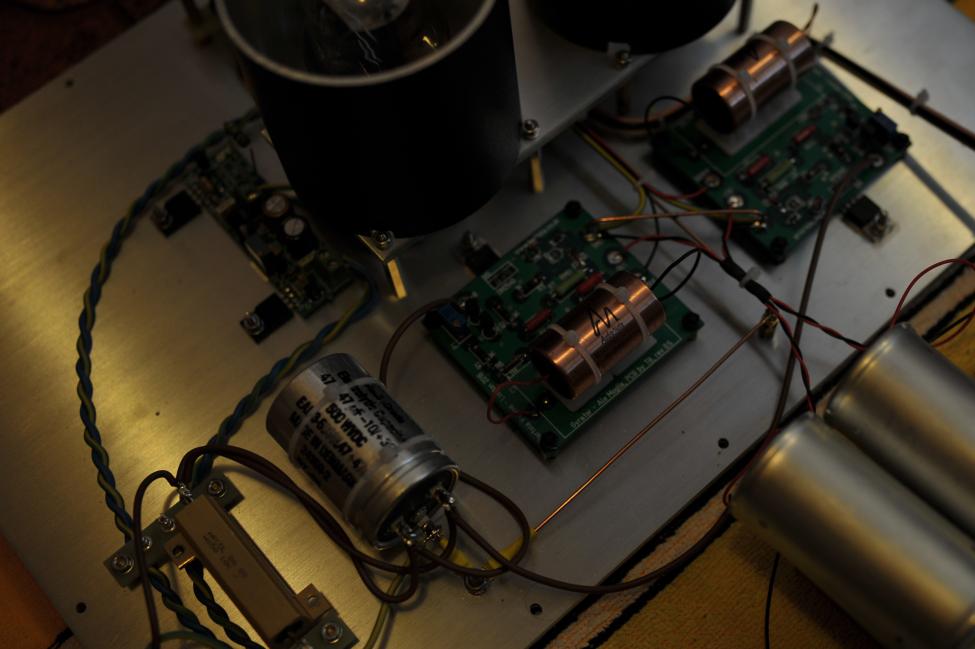

    I dag flytta jeg forforsterkeren over fra et billig hodetelefonoppsett og til det jeg vanligvis bruker som er en SPUD 4p1l parafeed med Magnequest nikkeltrafoer i utgangen. Signalet går altså nå fra en DIY 1541a dac til 26-forforsterkeren og videre til 4p1l hodetelefonforsterkeren. Det har gitt en del nye perspektiver for å si det mildt.
    For det første kan jeg slå fast at 26-forforsterkeren med Ales gyrator er hyperdetaljert. Ja, gjennomsiktigheten og detaljnivået er så sinnsykt høyt at det nesten går på bekostning av musikaliteten. Jeg var faktisk nødt til å skifte ut utgangskondensatorene til K75-10 (se bilde) for å roe det hele ned litt, og "metallisert" polypropylen i strømforsyninga er bare å glemme (ja, jeg har prøvd). Det er helt ufattelig at noen kan anbefale teflonkondensatorer i utgangen på denne gyratoren. De må ha mista mye av hørselen, eventuelt bruke høyttalere uten diskant. Har allerede bestilt et par russiske papir i olje (eller grease om jeg kjenner russerne rett) som jeg skal teste i strømforsyninga for å ro ting ytterligere ned.
    For det andre er det igjen merkelig hvordan et ekstra og i teorien unødvendig forsterkertrinn kan gjøre lyden enda mer gjennomsiktig og detaljert enn før. Det er jo ekstra kabler, forsterkning og ikke minst et volumpot som en skulle tro sløra lyden mer enn godt var, men faktum er at det motsatte har skjedd hos meg.
    Forsterkeren har imidlertid et enormt potensial og selv om den per dato høres ut som "verdens beste transistorforsterker" så kunne jeg godt tenkt meg en anelse tregere og varmere lyd. Vi får se hva ytterligere innbrenning og kondensatorbytter kan bringe til torgs.

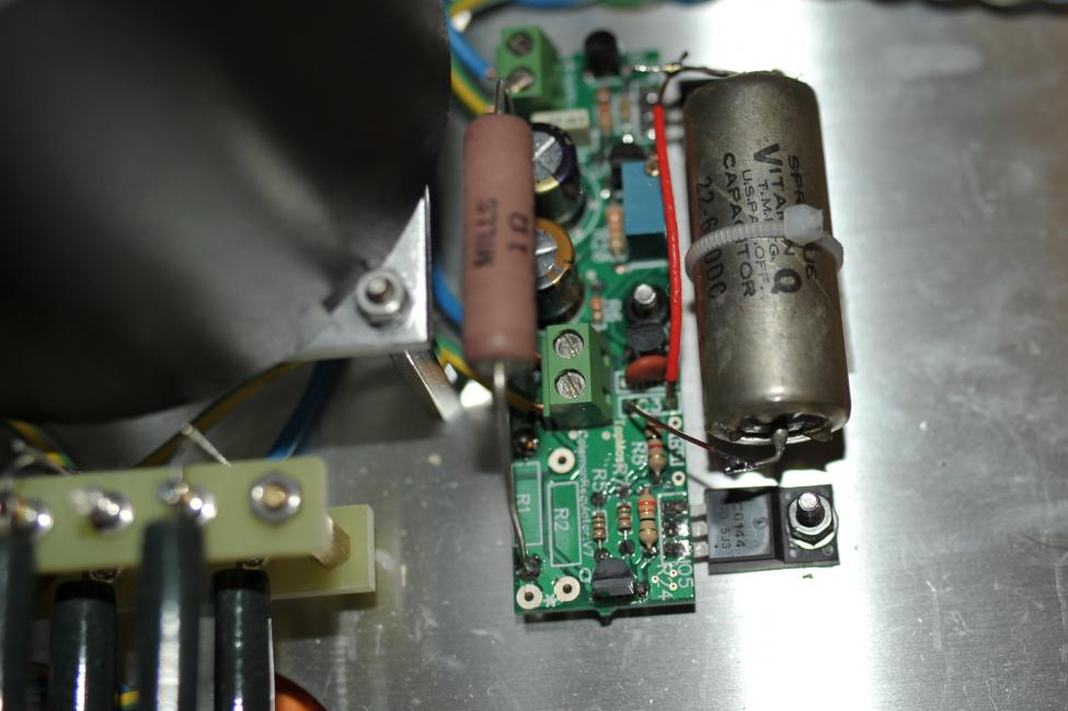

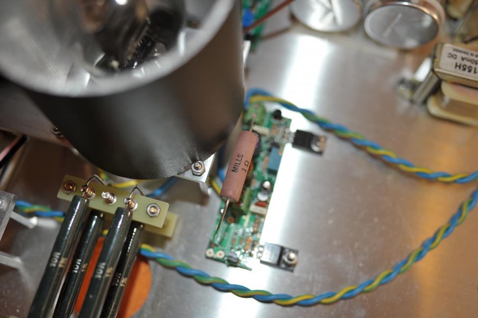

    Har endret R1 motstandene i Rod Coleman regulatorene til Mills 12W (se bilde). En betydelig forbedring som alle MÅ gjøre. Mills'ene gjør lyden mye mer naturlig. "Diskant" slutter å eksistere og erstattes av ren og litt varm luft. Slik det skal være.
    Har også funnet ut at mine Hytron 26-rør, som jeg går ut fra er Sylvania, bidro i betydelig grad til å gjøre lyden skarpere enn godt var. Kanskje ubrukte rør ikke fungerer som de skal med "starved" gløding? Bør filament-trådene aktiveres skikkelig først med full strøm og spenning? Er enkelte Sylvania-rør dårlige?

    "Har endret R1 motstandene i Rod Coleman regulatorene til Mills 12W (se bilde). En betydelig forbedring som alle MÅ gjøre. Mills'ene gjøre lyden mye mer naturlig"
    kan du linke til den aktuelle motstanden ?
    Ellers interessent dette med at komponent bytte i regulatoren endrer lyden: den leverer jo enestående dc messig...
    og ellers på annet som en kan måle...
    nok en bekreftelse på at en ikke kan måle/simulere seg helt til lydnirvana.
    Jeg skal gjøre noen forsøk med choker^n i filamentene på en av dht ampene mine...

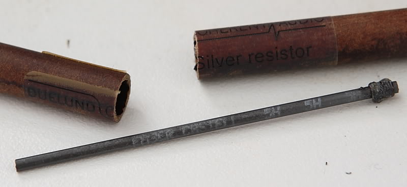

    Det var spesielt to sitater som overtalte meg til å prøve Rod Coleman regulatorene en gang for lenge lenge siden:
    One more surprised victim here :)
    Yesterday I finished the DHT regulators. Last stop was Rod's solution. I have tried crazy and out of this world ideas there, even tripple chokes, two differential and one monstrous common mode right before the filament.
    Rod's circuit gave something I was missing till now. When switching back to common mode choke (22H of inductance!) I felt I missed a great part of immediacy and dynamism of music. I will try to replace 1-2 parts with better sounding ones, I think it deserves so because the result is fantastic.
    I will be back with more news during the days ahead.
    I think I have come to the end of this story...
    Replaced R1 resistor with a DIY graphite rod. Copper lead firmly wrapped on one side, permanently glued with cyanoacryllic glue (like logo, etc). Other side was wrapped quite loose and moved back and forth till the desirable amount of resistance was achieved. Then firmly wrapped and glued as well.
    Replaced the small plastic capacitor 0.22uF with a Sprague Vitamin Q of same value.
    If you consider yourself a real DIYer, Rod's circuit sound amazing, like NOTHING whitnessed so far. And I have tried many... Performance lift with those two mods is amazing to my ears. I think I have come to the end of story of DHT heating and will never look back. Nothing has ever given me this upgrade of performance. And if you have the skills, you can perform those simple two mods and you will gain double its performance.

    Tror han grekeren har peiling så skulle vel egentlig ha kjøpt Duelund-motstander i stedet for Mills, men jeg ble litt skuffet da jeg så et bilde av hva som er inni. Det er jo bare en Faber Castell blyant med hardhetsgrad 5H!!! Får eventuelt gjøre et seriøst forsøk på å lage en DIY karbonmotstander selv en gang i framtiden for å sammenligne.
