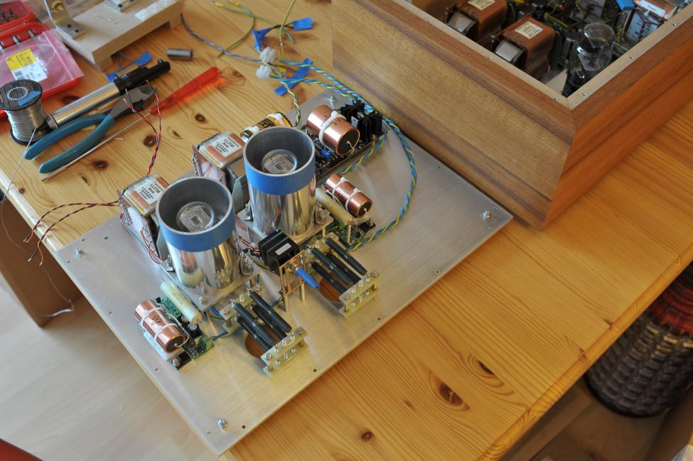

    Ble ikke helt fornøyd med gyrator mu-follower lyden. Skal ta et steg tilbake og sette inn de gamle trafoene mine. Skal også sette inn en Salas SSHV2 shuntregulator i strømforsyninga (har mange ledige nå som jeg har droppa 1541A dac'en).
    VB
    01.06.2009
    1.912
    1.635

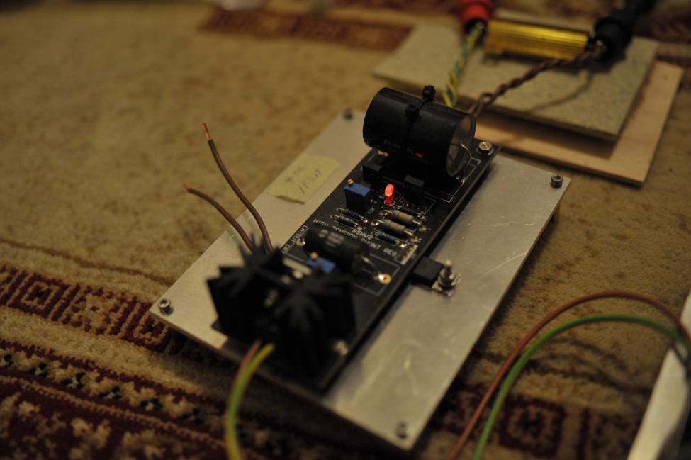

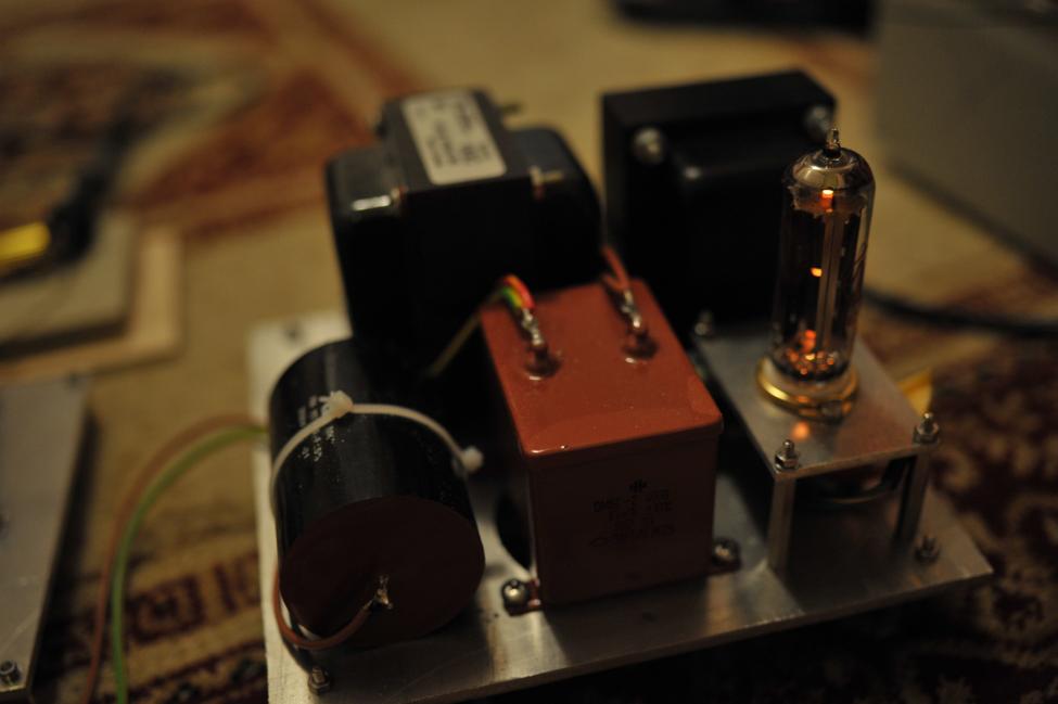

    Har en liten strømforsyning (rørbasert må vite) som jeg bruker til å teste shuntregulatoren før jeg setter den inn i kassen.

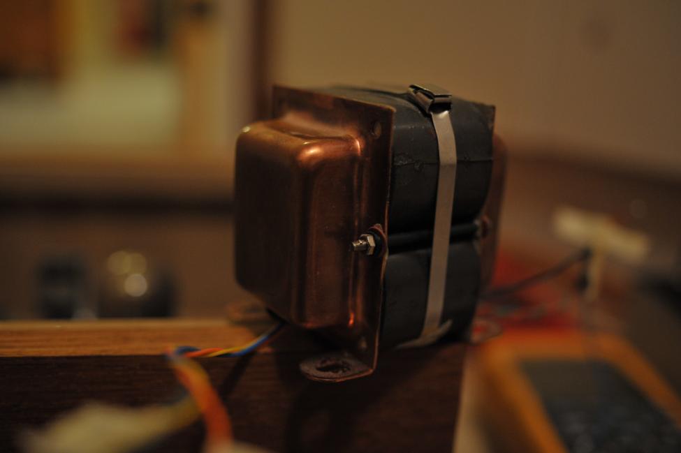

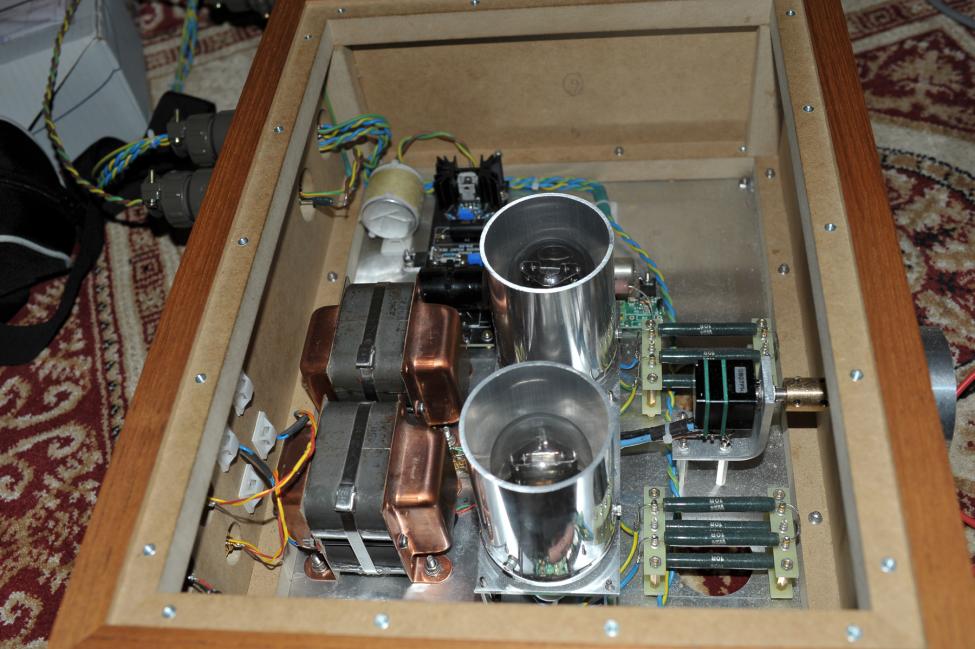

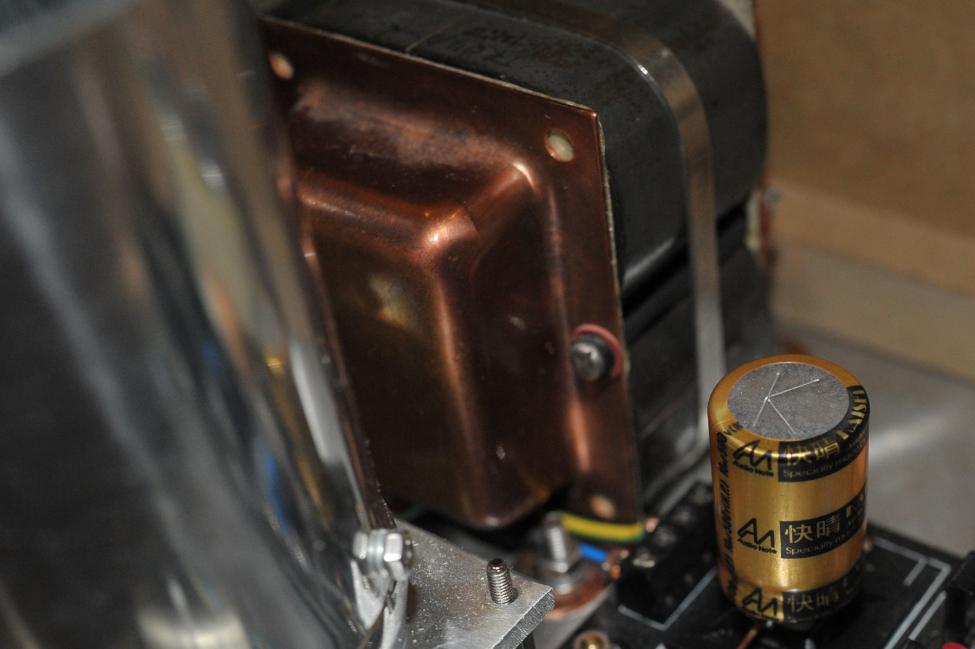

    Nå har jeg fått loddet på trafoene. Hadde glemt hvor pene et par klassiske C-core trafoer med kobberdeksler faktisk er (et utsagn som vitner om hifi-nerding på høyt nivå).
    VB
    01.06.2009
    1.912
    1.635
    Spent på hva du synes om de to variantene
    26 med trafoer er definitivt bedre musikalsk sett enn med mu-out gyratorer - og gudene skal vite at jeg virkelig har prøvd å få sistnevnte til å yte optimalt. Det er noe med flyten i lyden som er bedre med trafoer. Kjører nå med Black Gate non-polars i super-e kobling foran en Salas' SSHV2 shuntregulator som går med kortest mulig ledningstrekk til to Audio Note 011 utgangstrafoer (gammel type med 5:1. De nye er 8:1 hvis jeg har forstått det riktige). Har også prøvd "elektrolyttfri" strømforsyning med Solen kondensatorer foran regulatoren og også dette hørtes bra ut, men det er noe med bassen, dynamikken, mørket og roen hos riktig gode elektrolytter som jeg aldri helt finner igjen med for mange polypropylen-kondensatorer i strømforsyninga. Mulig at oljefylte gjør også disse tingene bra, men det har jeg ikke testet.

    I dag har det løsna en stor lydpropp i forforsterkeren. Jeg har erstattet den gamle Jensenkondensatoren (C1 og C2 i en "beholder") til to Audio Note Kaiseis. For en forbedring! Helt utrolig. Dette må være det beste elektrolyttkondensatoren som produseres per dags dato, og med tanke på de riktignok få polypropylenkondensatorene jeg har hørt i strømforsyninga så synes jeg faktisk Kaisei er bedre enn disse også på alle områder. Det synes også som om Kaisei fjerner en subtil elektronisk støy fra diskanten uten å samtidig å fjerne detaljer i lydbildet slik at alt framstår mye mer analogt og naturlig. Herlig! Helt herlig! Så til alle som mener at polypropylen i strømforsyninga er det beste som finnes i absolutt alle tilfeller så ville jeg i hvert fall prøvd med et par-tre Kaiseis bare sånn for å sjekke. Tror noen kan få seg en positiv overraskelse.

    I dag har det løsna en stor lydpropp i forforsterkeren. Jeg har erstattet den gamle Jensenkondensatoren (C1 og C2 i en "beholder") til to Audio Note Kaiseis. For en forbedring! Helt utrolig. Dette må være det beste elektrolyttkondensatoren som produseres per dags dato.
    Audio Note lager neppe kondensatorer selv så elektrolyttene er nok noe de har pakket inn i AN-forpakning og videreselger.
    Rubycon, er det ikke det?
    VB
    01.06.2009
    1.912
    1.635
    Joda, det er Rubycon som har produsert kondensatorene, men de har vel forhåpentligvis hatt en liten finger med i spillet under utviklinga. Det høres i hvertfall slik ut.

    Interessante erfaringer du har gjort deg med AN Kaisei Vidar.
    Slik jeg har skjønt det på Peter Quadrup, som sverger til Blackgate, så er AN kaisei produsert hos Rubycom etter AN spesifikasjoner. Rubycon produserte tidligere Blackgate for Jelmax Co Ltd. Rubycon har siden opphøringen av Jelmax, ikke produsert on the shelf modeller etter BlackGate prinsipper. Audionote har brukt mange penger på R&D hos Rubycon. Kaisei serien skal i følge Quadrup være helt identisk i oppbyggingen som de beste Blackgate modellene, med et unntak, ingen karbon partikler i papiret.
    Har selv testet Kaisei i et par posisjoner i min dac med positive resultater.
    Tviler ikke på at Kaisei kan danke ut vanlig polypropylen.
    Dette har jeg selv opplevd i mine monotrinn mot BG. Spilte i lang tid med solen PPE 400V 220uf i autobias posisjonen mellom katode og Jord i 300B blokkene mine. Blackgate NH 220uf 160V låter sykt mye bedre på absolutt alle parametere i denne posisjonen i min nåværende krets.
    Det var dag og natt i denne posisjonen.

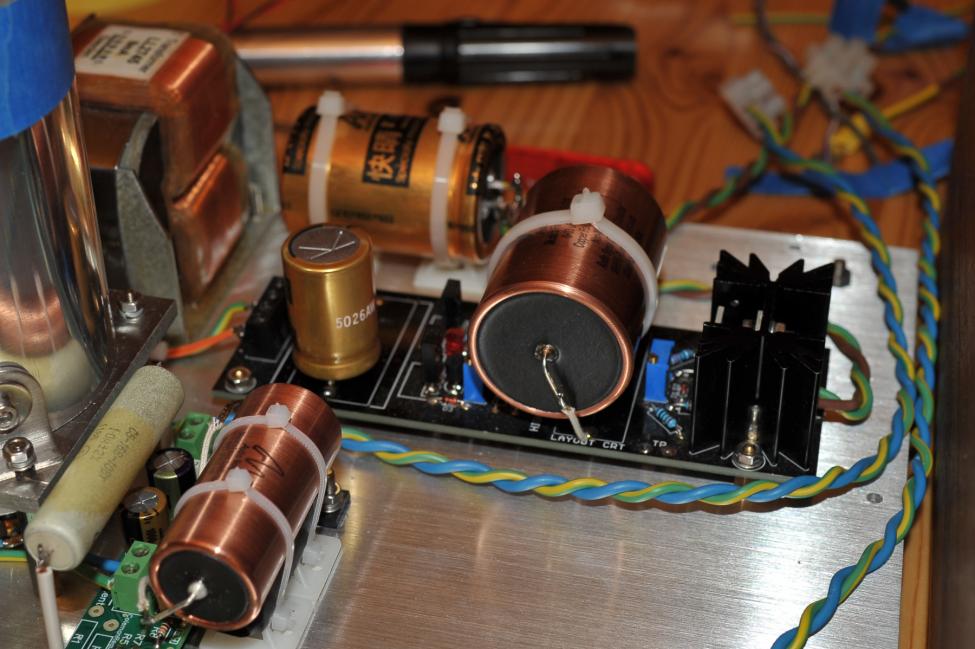

    Siden jeg allerede var i gang så skiftet jeg like godt ut kondensatoren(e) på Salas-regulatoren også. Her sto det en SCR 10uF som var "bypassa" med en liten russisk teflon-kondensator. Nå er det en gul en her også. Med bedre mellomtone og musikalitet som resultat.

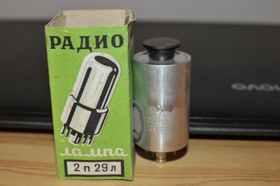

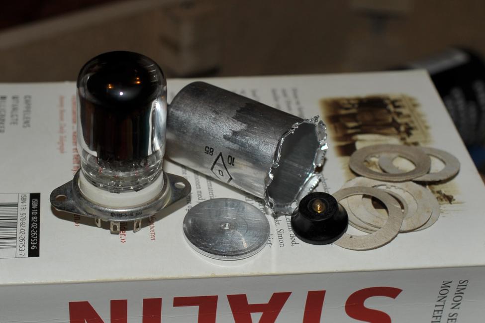

    Her har dere forresten et bilde av selve forsterkerrøret. Russisk rør beregnet for gløding med batteri, innkapslet i metall og med et lite håndtak på toppen.

    Kult at du eksperimenterer med det siste innen sovjetisk direkteglød. Keep us posted:)

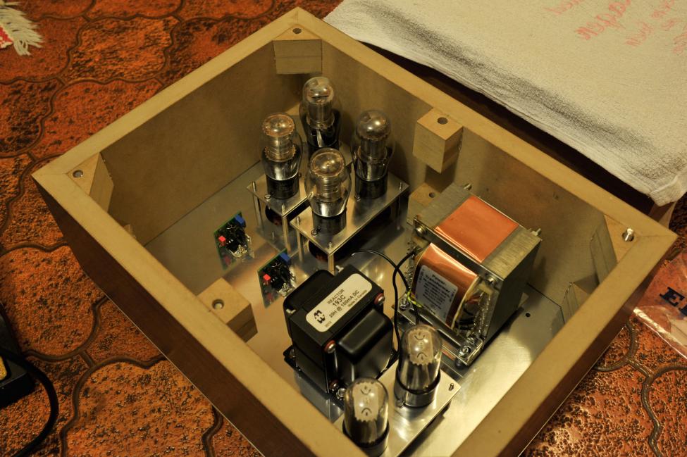

    Nå har jeg fått satt de fleste av delene til strømforsyninga på 2p29l-forforsterkeren inn i PSU-kassen. Kondensatorene gjenstår, men det blir vel en bestilling av Kaisei med det første. De to små "frække drenge" som danske sier som står foran de fire regulatorrørene til venstre på bildet er CCS'er fra K & K Audio. Disse er satt til 45mA slik at de etterfølgende regulatorrørene og CCS'ene over utgangsrørene får det de skal ha.

    Veldig inspirerende tråd å følge. Har ubrukt powertrafo og choke fra både AE Europe, DHT Sound og Hashimoto liggende, i tillegg til Salas-regulatorer og parafeed trafoer fra Electraprint og Magnequest. Mon tro om jeg ikke må brette opp ermene snart.;)
    VB
    01.06.2009
    1.912
    1.635
    Selvfølgelig må du det! Men ikke ha for mye gain til overs på effektforsterkeren (eller kjør med spenningsdeler på inngangen til effekten - eller ha trafobasert volumkontroll på utgangen av forforsterkeren) slik at du unngår during. Da er det i boks. Gleder meg til tråden. For den kommer vel?

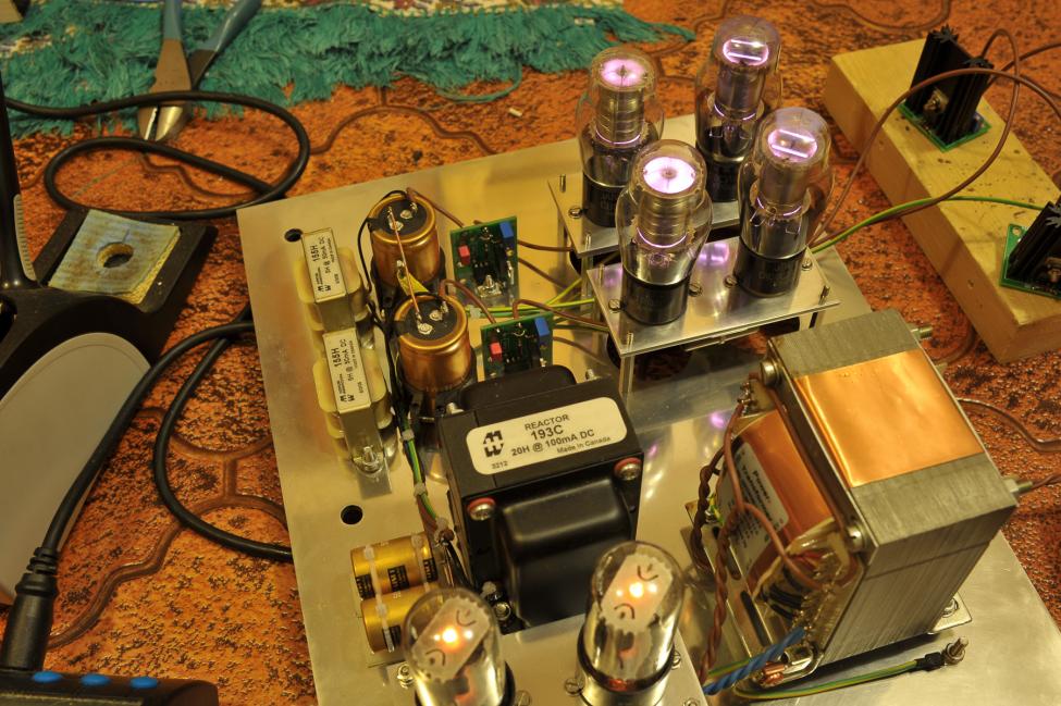

    Her følger et bilde av henholdsvis baksiden av "signalkassen" og et mer detaljert bilde av shuntregulatoren og delene på og rundt den.
    Her er det mye gode deler og fantastisk godt utført arbeide utført av broder'n. Du verden, hvor jeg gleder meg til å bruke den som forforsterker. Her er det lyd til et sekssifret beløp.

    Hvilken type kondenstaor hadde du der hvor du nå har AudioNote-elektrolytten på Salas-regulatoren? Vanskelig å finne gode polypropylenekondensatorer som får plass her (i alle fall på oversiden av printet), men det frister ikke å sett en elektrolytt her... selv ikke en AudioNote.;)
    VB
    01.06.2009
    1.912
    1.635
    Jeg brukte en SCR (Solen) 10uF/400V. Jo, du har rett i det. Vanskelig å finne noen skikkelig gode polypropylener som passer. Med litt kreativitet i forhold til kjøling så hadde det kanskje vært mulig å plassere en monsterkondensator på undersiden av printkortet og brukt lengre bein på selve printkortet. En tanke i hvert fall hvis du absolutt ikke vil bruke elektrolytter.

    Har fått testet strømforsyninga til "pauseforsterkeren" min. Regulatorrørene fyrer opp som de skal.

    Har "kledd av" et 2p29l-rør. Nydelig lite men ganske tykt glassrør inni. Ser ut til å være et kvalitetsrør med mye getter-flashing på glasset. Om det høres bra ut er en annen sak, men anekdotene på nettet er veldig positive.

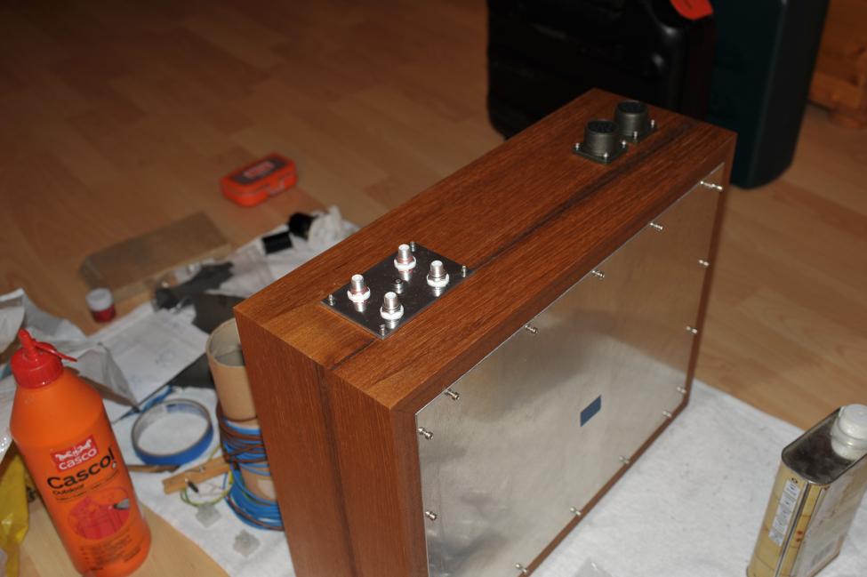

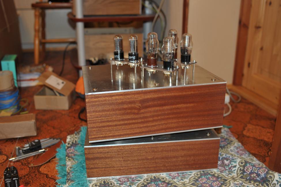

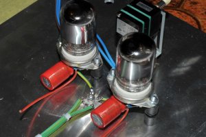

    Her er et bilde som viser hvordan jordinga ble til slutt. På bildet kan en også se Sprague 1uF kondensatorene som jeg har spilt med et par dager. De hørtes bra ut, men det var noe merkelig med bassen. Kanskje de var for små. Uansett så har jeg skiftet til russiske på 2uF som funker bedre så de får stå foreløpig (Hvis noen kan lære meg hvordan en beregner en parafeed kondensator på en fornuftig måte så tar jeg gjerne imot råd).
    Har også lagt ved et bilde som viser hvordan det ser ut når jeg har hele sulamitten i gang. Meget god lyd om jeg må si det selv. Bruken av katodebias med dertilhørende kondensator gjør selvfølgelig lyden feitere og noe mindre detaljert, men jeg liker det og på enkelte innspillinger er det faktisk en fordel.
    Fyldig og varm lyd med meget god bass og diskant. Og god dynamikk!!! Og helt støyfritt!!!!! Og ikke mikrofonisk!!!!! Dette er mitt nye favorittrør. Folkets DHT (eller nesten da siden det er en triodekoblet pentode).

    Kult! Er det Magnequest parafeed trafoer på utgangen? I så fall hvilken modell har du brukt? B7-10K?
    VB
    01.06.2009
    1.912
    1.635
    Du har godt syn. Ganske riktig, Magnequest ja. High Nickel må vite. Men, jeg hadde bare B7-15K "på lager" så da ble det det. Ikke rare forsterkninga her i gården altså. "No gain no pain" for å omskrive et mer kjent uttrykk. Forsterkeren fungerer i hvert fall utmerket. MEN jeg måtte lodde på et par grid leak motstander for å få volumpotmeteret til å fungere stabilt. Forsterkeren har altså nå noen flere deler enn det som vises på bildene ovenfor.
