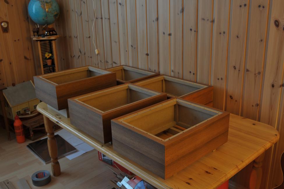

    Etter litt nedetid med direkte oppvarmede trioder har jeg igjen begynt arbeidet med ny forforsterker. Har tenkt å prøve Moglias hybridløsning for å forenkle den etterfølgende effektforsterkeren. Satser fortsatt på 26-rør med ekstern strømforsyning.
    Kassene er stort sett ferdige og laget i MDF med teak-finér. Siden jeg først var i gang så laget jeg likegodt 6 stykker (5 på bildet). Alltid godt å ha litt ekstra på lur. Gruer meg litt til utfresinga for nettbrønn etc., men forhåpentligvis går det bra.
    Audiomix
    05.07.2004
    13.321
    5.393
    Kongsberg
    31
    Pent arbeid!
    Nettbrønn kan umulig være noen utfordring etter dette.
    Flere detaljer?
    VB
    01.06.2009
    1.912
    1.635
    Takk for det!
    Nei, kanskje ikke utfordring direkte, men alltid muligheter for en viss utflising av finéren. Det går vel forhåpentligvis bra med en skarp bit i fresen.
    Flere detaljer kommer etterhvert.

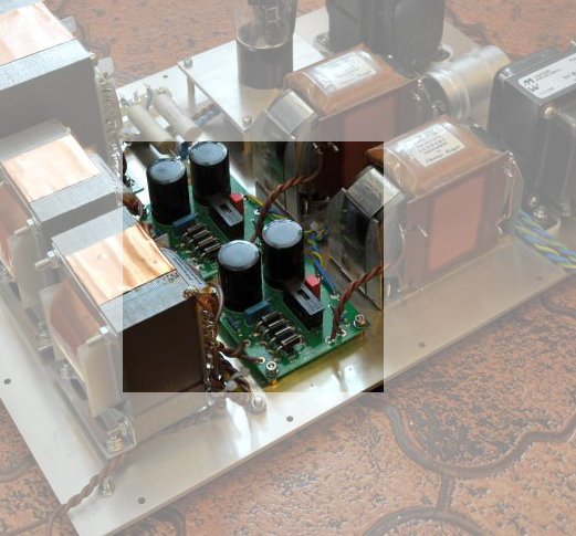

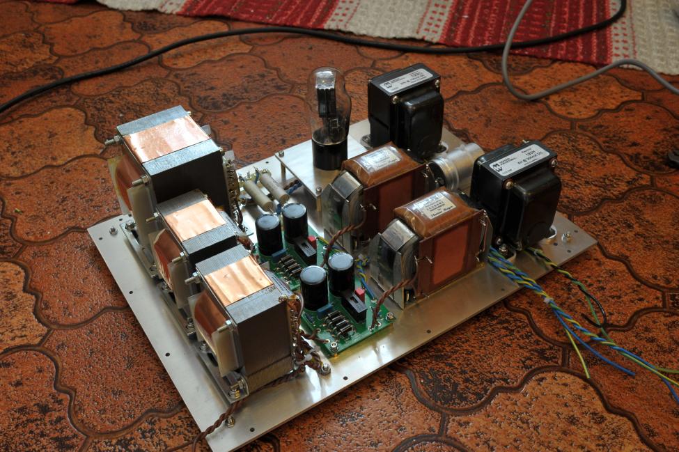

    Har like godt gått i gang med bygginga av strømforsyninga. Weiss til nettrafoer og allehånde til resten. Hammond er kanskje ikke så vel ansett, men choken 193C (20H/100mA) har vært med meg i tykt og tynt og har aldri svikta. LC eller CL og choken har fungert fint og støyfritt uansett. Choken har nærmest blitt en gammel venn (det er på høy tid at jeg får meg et liv).

    Trenger og trenger fru Blom. Det kommer vel an på størrelsen på chokene og størrelsene på kondensatorene går jeg ut fra, men to stykker legger i hvertfall til rette for å kvitte seg med elektrolyttene på ett eller annet framtidig stadium om en skulle ønske det.
    Nå er strømforsyninga ferdig loddet og klar for testing. Legger den til side og begynner å tenke på hvordan komponentene i "signalkassen" skal plasseres.

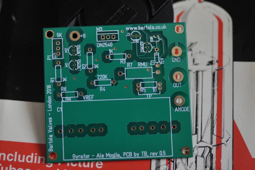

    Her er et bilde av gyratorkortet hvis noen har lyst til å kikke nærmere på det.

    Sånn ser mine ut nå ferdig lodda. Har til og lodda BF862'ene selv. De er altså så små at dere tror det ikke. Skulle prøve meg på noen hysterisk små zener-dioder også, men valgte til slutt å gå for de mer normale størrelsene. Det spiller forhåpentligvis ingen større rolle. Eventuelt så får jeg prøve meg på disse engang i framtiden når jeg er ekstra stødig på hånda og sylskarp i blikket.
    Merk "stand offs" i nylon og ikke metall. Veldig viktig.

    Vet du hva utgangsimpedansen blir med gyrator på #26?
    VB
    01.06.2009
    1.912
    1.635
    Jeg må med skam melde at det vet jeg ikke. Jeg tror imidlertid at impedansen kommer til å ligger et sted rundt 300, men ikke sitér meg på dette.

    26 har indre motstand ca 7k noe
    Om en tar signalet ut der skjemaet viser ( MU Out)
    Blir z out mye mye lavere
    Det bestemmes av BF 862 og Id .
    Ps har liggende noen gyratorboards som skal testes.
    En ting å huske på er at selv om det vi klarer å måle ser jæ.... bra ut,
    Så betyr ikke det at det låter bra. Ref skepsis sandy bitches nevnt forrige innlegg.

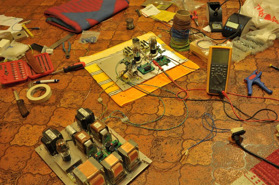

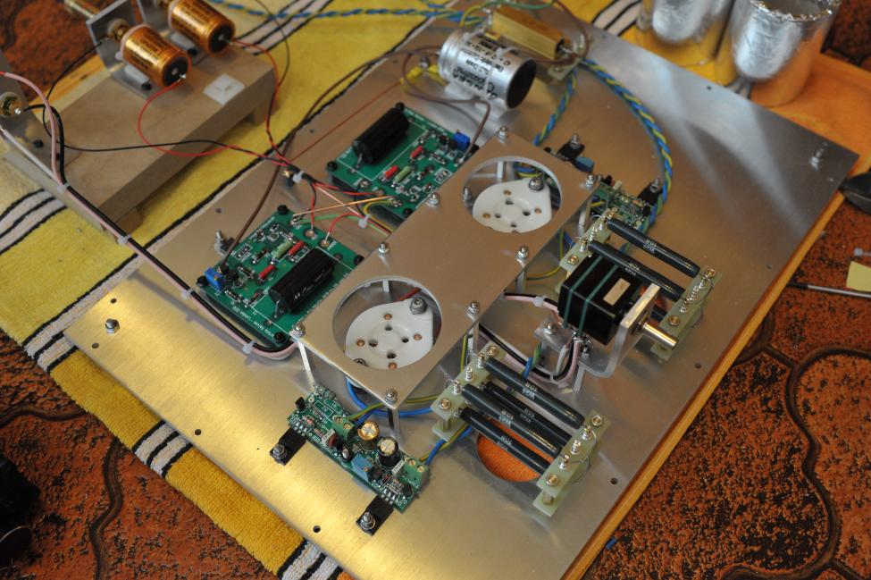

    Har forresten begynt å sette inn delene i "signalkassen". Beklager den horrible håndduken under. Den var sikkert like horribel på 70-tallet.

    Flere deler er kommet på. Skal dere bruke skrutilkoblinger på Rod Coleman regulatorene så husk nå endelig på å sette en skrue også i hullet på selve printkortet for å få bedre feste av regulatorene. Ikke kjøp kinesisk når dere eventuelt kjøper skrutilkoblinger. Kjøp Buchanan eller noe bra som varer og som fester ledningene skikkelig. Ellers har jeg brukt Welwyn motstander til filamentbias, men russiske trådviklede skal visstnok også være bra.

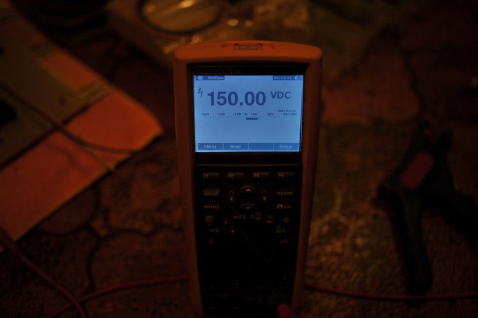

    Takk for hyggelige tilbakemeldinger, men det blir sikkert fullstendig kaos inni når jeg begynner å trekke alle ledningene. Men utgangspunktet ser jo ganske bra ut ja.
    Har forresten fått testet strømforsyninga og alt funker tilsynelatende som det skal. Det gikk fint å regulere glødinga til 26-rørene opp og ned rundt 850mA.
    Det eneste som var litt uventa var hvor varme motstandene var som skulle senke glødespenninga til likeretteren fra 6.3V til 5V.

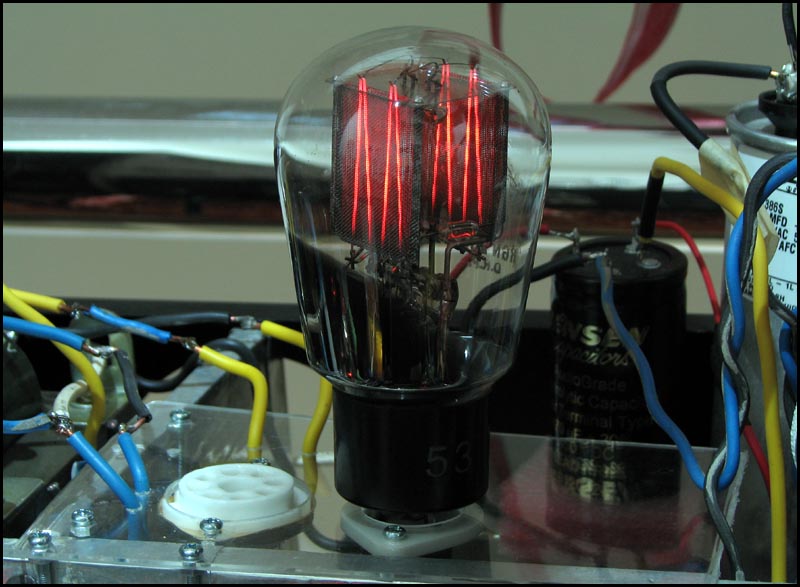

    Raw DC filament supplies fra K & K Audio.
    Nightpuma
    23.01.2005
    2.439
    505
    Agder
    Hvorfor må du motstander til å senke spenningen? Bruker du ikke mayer trafoene der du kan få den spenning du vil ut?
    Dessverre er ikke 6.3V uttakene fleksible. Det hadde vært noe å hatt separate uttak for 6.3V, 5V og 4V. Det eneste som mangler. Da hadde nettrafoene vært perfekte. But alas not.....
    Hvilket kretskort er dette?
    Nå sorry, jeg leste feil. Så ikke at det var gløden til likeretterne det gjaldt. Bytte til 6,3v likeretter da;-)

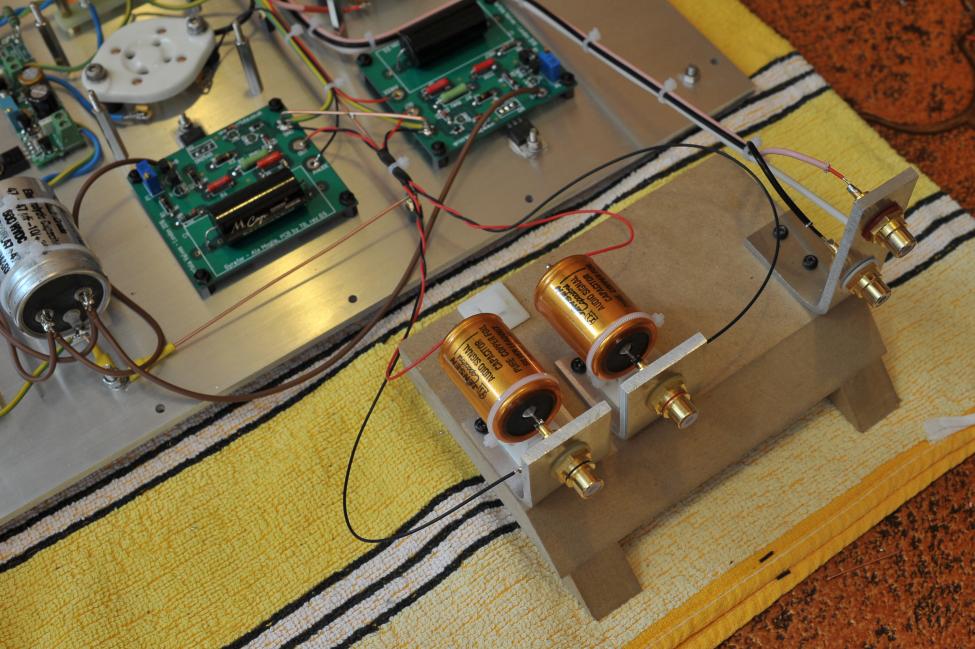

    Nå er ledningskaoset godt igang. Har valgt en blanding av lokale jordstjerner og "bus wire". Om det kommer til å funke får tiden vise. Første post på programmet er imidlertid testing av gyratorkortene. Vi krysser fingre.
    VB
    01.06.2009
    1.912
    1.635
    Gyratorene er testet med "dummy loads" på 22K. Spenninga øker når en skrur MOT klokka. De ser ut til å fungere fint. Og jeg puster lettet ut.....
    VB
    01.06.2009
    1.912
    1.635
    Har laget en liten ekstra "platting" slik at jeg kan teste om det blir lyd (og forhåpentligvis ikke støy) før jeg plasserer hele sulamitten inn i kassen. Det kan lønne seg.

    Veldig ryddig og fint! Er soklene hengt opp i gummumuffer? Har lagt merke til at mange legger ned mye jobb i dette for å redusere mekanisk tilbakekobling.
    Spent på om du slipper unna med noen form for skjerming av selve rørkolbene. Har en del 26 og 01a trioder selv, men jeg ikke har turt å gi meg i kast med noen preamp basert på disse siden jeg har inntrykk av at det må jobbes svært mye for å få ned støyen til et akseptabelt nivå.
    VB
    01.06.2009
    1.912
    1.635
    Fikk faktisk lyd i den i går.
    Litt støy i en kanal (som en FM-radio mellom stasjonene) og lavfrekvent svak during i øvrig. Støyen kan det bli litt styr med å finne ut av så fremst det ikke er røret selv som lager det, men duringa er jeg kjent med fra før og løses med skjerming av 26-rørene. Har laget stativet for skjerminga (se bildet) og en rørbit i passende dimensjon er bestilt på Ebay. Et jordet lokk på kassen kommer også til å ta av mye siden, i følge Thorsten Loesch, mesteparten av duringa kommer inn i røret ovenfra.
    Mulig det overstående høres negativt ut, men med tanke på at signalet (og støyen) ikke er transformert ned på noen som helst slags måte så er jeg strålende fornøyd med resultatet så langt. Helt uproblematisk å høre på musikk.
    Lytteinntrykk kommer etter hvert, men jeg kan allerede slå fast at dette blir bra. Som jeg skrev en gang for lenge siden så er indirekte oppvarmede rør idiotisk mye dårligere i forhold. Det gjelder fortsatt.
