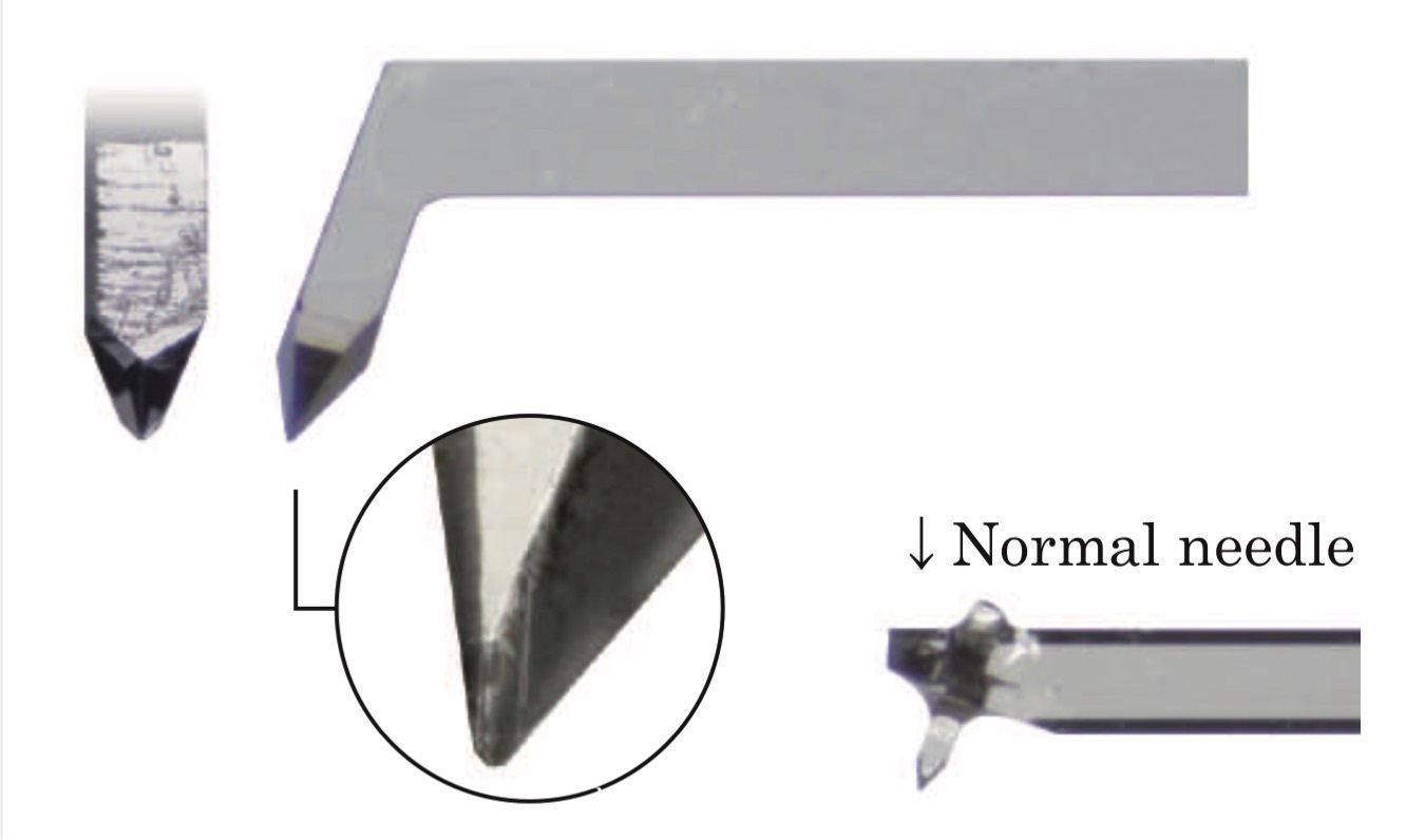

    Fremtiden for pickuper ligger bak oss, dagens drog med effektiv masse på 0.3mg kan ikke måle seg med en klassisk beryllium nål med Microline sliping .
    Morsomt med DS Audio og den «optiske» pickupen , de låter feiende fint , men systemet koster flesk uten at specene eller målingene er noe ekstraordinært.
    Vinylmediet og nåleprodusentenes toleransen setter grenser for hva som er mulig å levere
    Vinylmediet og nåleprodusentenes toleransen setter grenser for hva som er mulig å levere.
    Njaaa, Her er det interessant å registrere at bl.a. DS Audio har tatt i bruk en hel sammenhengende nålefane og stylus i diamant. Altså, One Pierce Diamond! Da ser jeg plutselig ikke så mørkt på det allikevel, med tanke på dagens avvik på 3 - 5 (og ofte mer) graders avvik på plasseringen av diamanten ;). -Og med minimum 70mV ut, så er det en støyreduserende faktor i tillegg. Det er lys i tunnelen! 🌞⛱

    Fjonge slike pickuper med nål og fane i ett ja.

    Litt småkjipt at det er snakk om laboratoriediamant og ikke naturlig diamant, selv om jeg strengt tatt ikke vet om det har noe som helst å si. Har kikket på lab vs natural før og produsentene sier selvsagt at alt er likt, eller bedre, men som med all PR/reklame er jeg i utgangspunktet skeptisk og har ikke funnet noen uavhengige tester/undersøkelser.
    Vis vedlegget 1051441
    Den ene fordelen diamant har er at den er stivere, ellers er Bor lettere faktisk. De to er ganske overlegent bedre enn aluminium og fjas som safir og bambus

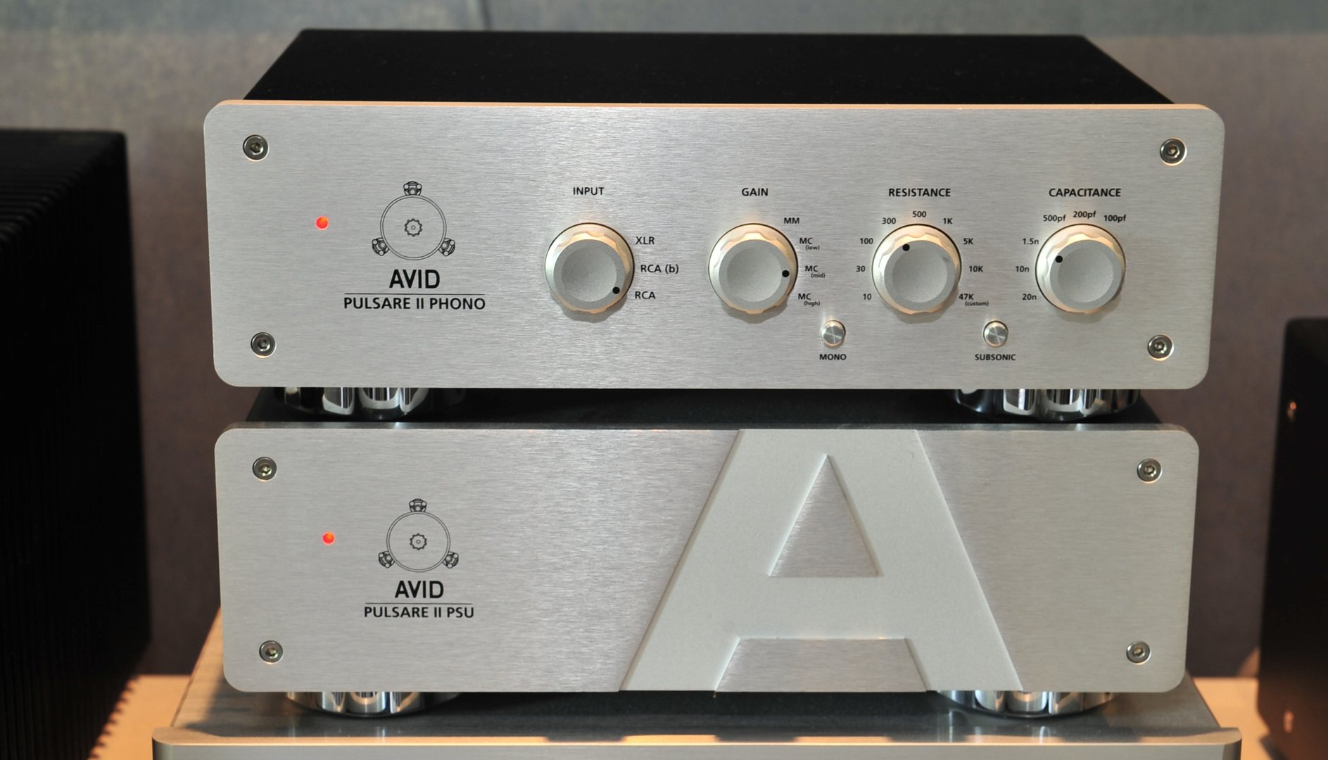

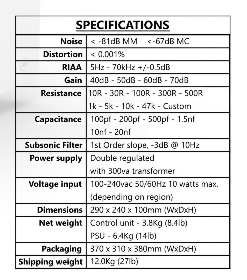

    Hva med Avid Pulsare II? Har eid, og testet ut en del gode riaa versjoner, eks Audio Research. West, NLE 17 osv, men Avid har blitt stående. Veldig lavt støygulv. Engasjerende. Oppløst. I tillegg takler den 0.1mv uten problemer.
    Bygd som en tanks, med alle justeringer på fronten.
    Mulig det er meg, men liker ikke dip svitsjer. Gir meg et billig preg, og er irriterende/fiklete i bruk.
    Fås i sort og sølv.
    Min høyst personlige mening.
    /Ruby☺
    Fås i sort og sølv.
    Vis vedlegget 1051618 Vis vedlegget 1051619
    /Ruby☺
    Den har jeg hatt, og IMO er Manley Steelhead bedre lydmessig. Riktignok er maks. forsterkning 68 dB og ikke 70, men jeg har aldri savnet mer gain selv på LOMC pickuper.

    Ok. Har hatt motsatt erfaring, men kan skyldes forskjellige oppsett, og muligens rørtyper osv. Man vet aldri, før det testes i eget oppsett. Helt vesentlig, spør du meg.
    /Ruby:)
    Fås i sort og sølv.
    /Ruby☺
    Denne har jeg tenkt på flere ganger, men ingen før deg har en gang nevnt den.
