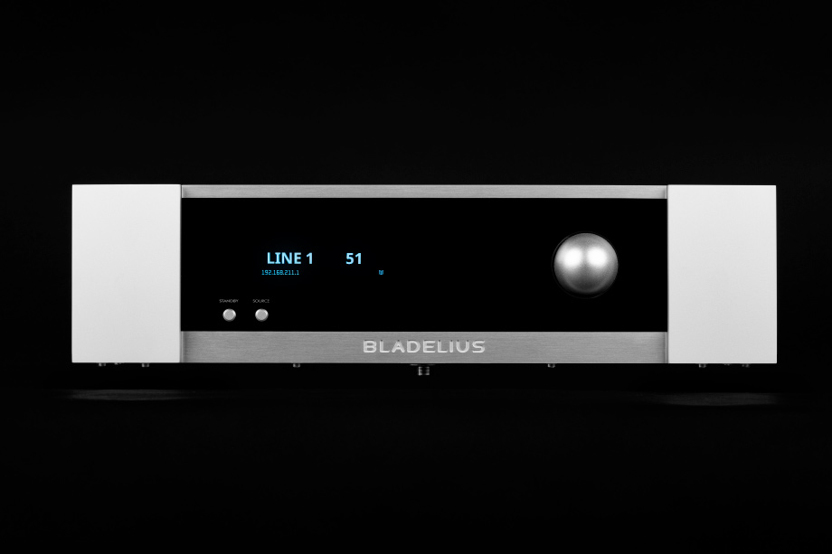

    Det jobbes med fronten på phono trinnet.
    Hva ønskr dere skal synes på fronten og hva synes dere ser fint ut? Kom gjerne med forslag med f.eks bilder av phono trinn dere synes ser bra ut?
    Jeg tenker som så at et highend phonotrinn med fiklemuligheter bør ha alle fikleriene på fronten. Luxman EQ-500 var forbilledlig lettfattelig i så måte.

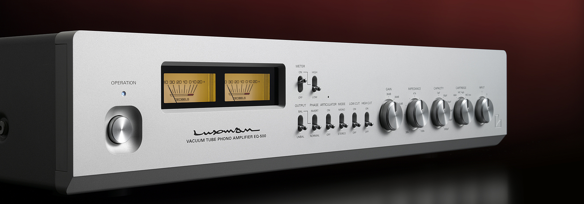

    Synes egentlig Embla-en er fin på fronten, jeg . men er vel ikke mange fler enn meg som forsatt har denne :) . Luxman er veldig fin og man slipper benytte fjernkontroll . Ellers sikler jeg litt på Gold note Ph1000 . Den har mulighet for betjening fra knapp på front , eller fjernkontroll
    Selve kabinettet blir nok i samme stilen som Embla, Ask osv... (kan selvfølgelig forandres) Det var mer hvordan selve fronten/betjeningen skal være. Display er egentlig ikke ønsket grunnet støy osv. Men ikke umulig.
    Alt blir relestyrt for å sikre kortest mulig signalvei og kvalitet. Mekaniske brytere osv. forlenger signalveien og kan degradere lyden.
