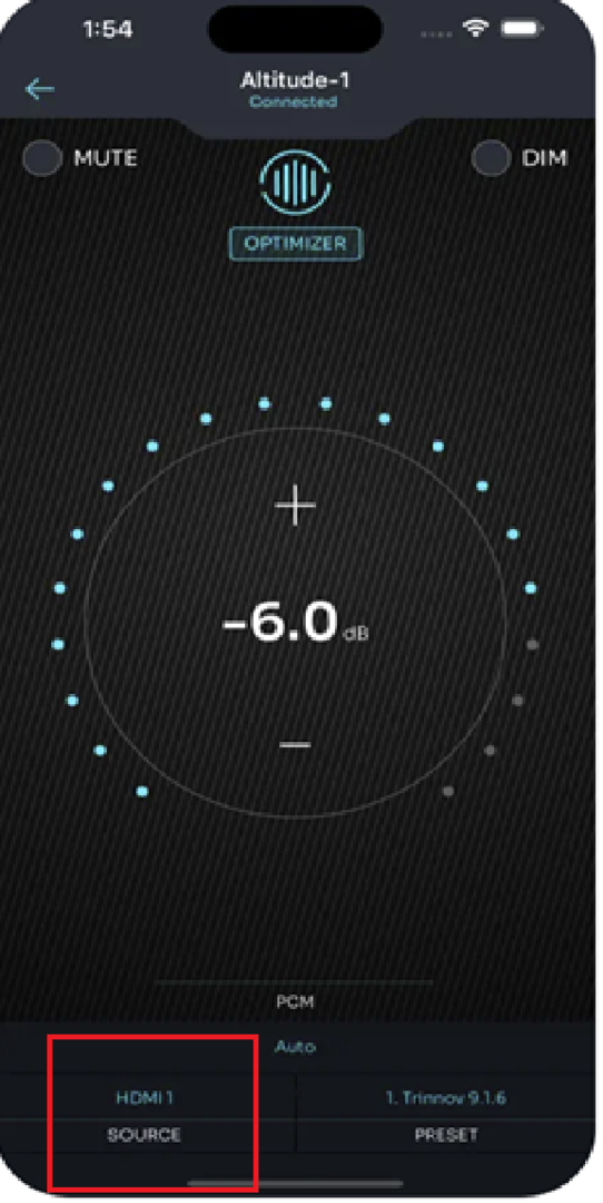

    Noen som vet hva man må gjøre for at valg av source skal bli tilgjengelig i app på IOS? Jeg har bare endring av preset.
    Vis vedlegget 1123136
    Koblet ikke hvem du var før i går jeg @setsve 😅 Takk for sist!♥
    Det med source var en av grunnene til at jeg krøp til korset og kjøpte La Remote. Håper de innser at det er et savn, men kan jo fyre av en mail og mase på dem også!

    @MakkinTosken Takk i like måte. Etter gode tips i denne tråden, gikk jeg for full pakke, La Remote og alle kanaler aktive. Trangen til endring av kilde i app, oppstår kun i de tilfeller der La Remote står på stereobenken og kroppen er plassert dypt i godstolen 😅. Ikke alltid jeg husker å dra den bort til der jeg sitter å lytter.
