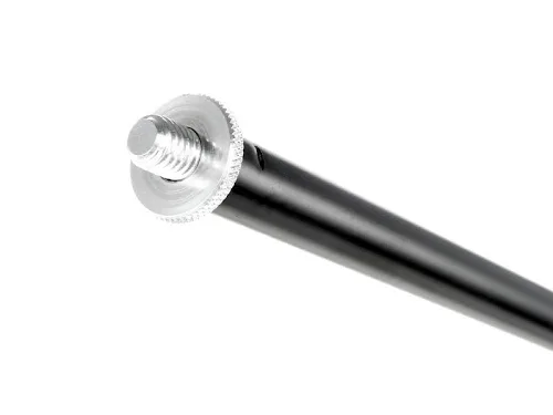

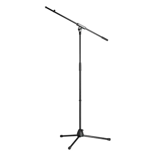

    Har denne kameraten her, K&M 27105, men den går bare rett over i skruefeste, ref. bilder under. Må vel ha en overgang for å koble opp i Ethercon-micen?
    mags73
    09.06.2012
    78
    152
    Tror dette er likt det jeg bruker.
    Har du da en overgang? Sliter med å se hvordan man får riktig vinkel på mikrofonen med bare boomen uten noe som gir 45-90° overgang. *feeling stupid*
    Sevald
    27.02.2005
    12.077
    33.442
    Aksdal, Rogaland
    Trenger ikke overgang, skrur bare av vinkelfeste. Da må du ta vekk stol eller sofa og plassere stativ i lytteposisjon. Hadde bare dette bilde.

    Skjønner! Jeg er avhengig av en overgang, må kjøre boomen med mic inn over sitteposisjon i en hjørnesofa som er altfor stor til å flyttes på.

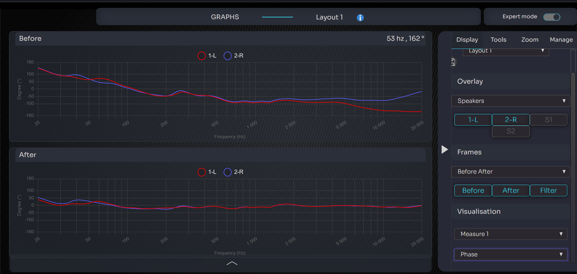

    Jeg er ingen råskinn på å tyde Trinnov sine målinger og resultater. Legger ut phase fra Nova
    MakkinTosken
    The Lawnmower Man
    21.02.2020
    21.059
    62.056
    En plen i nærheten
    Må jeg det? Det ser verre ut😂😂
    Nei du må ikke, men du ser jo at fasen på høyttalerne er fine og lineære, men følger de subbene? Under 70Hz er høyttalerne delt, så da kan du se nytteverdien av å lineærisere ved 40Hz. Du postet mens jeg skrev, hvilke grafer følger hverandre best under 70Hz synes du?

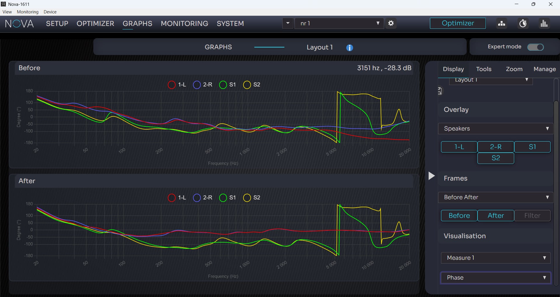

    Delte feil phase bilde i går. Feil preset. Her er det riktige utgangspunktet før jeg nå skal justere.
