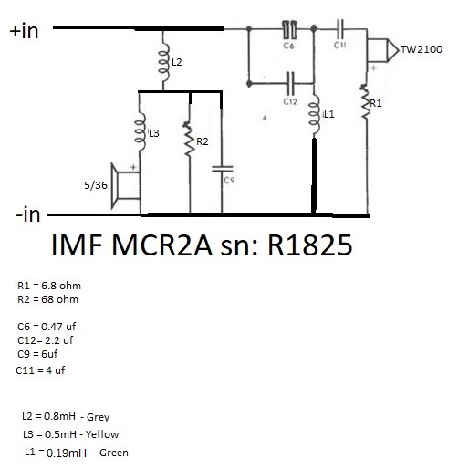

    Da begynner MCR2A prosjektet kommet til en ende.
    Jeg fikk målt den siste spolen hos Uttern, den som heter L1. Vi fant ut den va 0,19mH og ca 0,6ohm. Hificollectice.co.uk har godt utvalg så fant en spole som var så nært som mulig.
    De har virkelig fått seg et kraftig løft fra jeg begynte til hvordan de leverer i dag. De inviterer til å skru opp og tilogmed rock låter kanon på disse.
    Ikke undervurder spolene gutter, det e mye godlyd å hente på å bytte originalspolene.
    Jeg har lært mye hvordan den enkelte komponent låter i filtrene og det tar jeg med meg videre til RSPM MK7.
    Oppdatert oversikt over delefilter:
    L1:
    Ferdig filter:

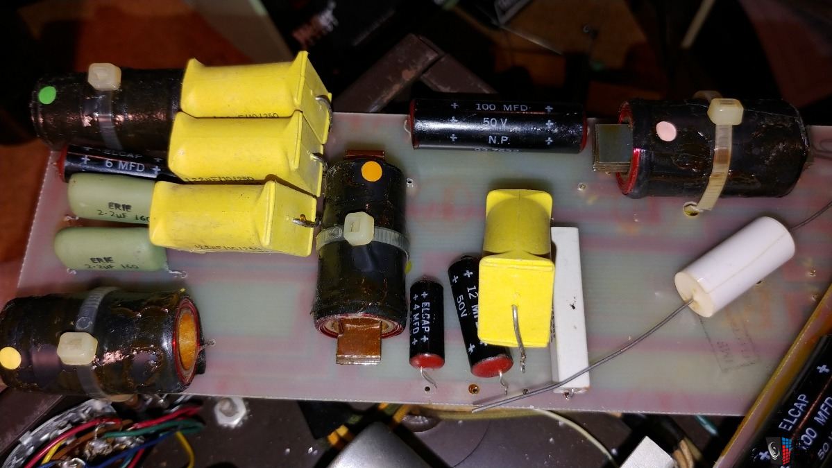

    Trenger info om komponenter på delefilteret på imf 80 mk2.
    fikk et sett billig (1000,-.)
    på delefilteret mangler det som jeg tror er en stor hvit effektmotstand.
    den står på tvers av lengden av kortet ca midt på .
    noen som vet verdiene på denne motstanden.
    lite å finne på nettet.
    ikke mitt kort, men det er den som er ved den gule kondensatoren
    Cadillacman
    04.10.2007
    728
    120
    Vis vedlegget 710263

    Det ser ut som det mangler flere motstander på filteret du har tatt bilde av...
    Johan-Kr
    toral1
    01.06.2005
    210
    97
    Johan-Kr
    ja, men det er ikke mitt filter.
    motstanden på mitt filter var fjernet, på grunn av varmgang.
    bare for å vise hvilken det er.
    toral1
    01.06.2005
    210
    97
    motstandene er vel kun plassert på swish bak
