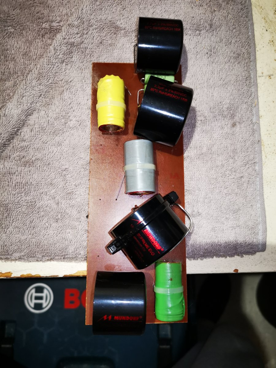

    På tide å oppdatere litt her.
    Det viste seg at disse høyttalerne hadde KEF sin SP1003 (B110) bass, men de skulle ha IMF 5/36. Å finne en slik bass/mellomtone var ikke enkelt, men var rask på labben når det var en tysker som la ut et par nå i sommer.
    Fristelsen var stor for å gjøre noe med delefiltrene siden det var suksess på MK VII, så byttet alle kondisene i en fei til Mundorf Supreme Alu In Oil.
    Var livredd for at lyden skulle tippe mot det lysere og bli slitsom, men det motsatte skjedde. Vil rett og slett anbefale Mundorf Supreme Alu In Oil kondiser til å erstatte de blåe/svarte ALCAP, de er mye bedre. Bortsett fra at dem kunne trengt hjelp i bunnen så slipper de bra :)
    2 strøk med blank kinaolje fra biltema har de også fått.
    Delefilter
    IMF 5/36 til venstre og SP1003 B110 til høyre

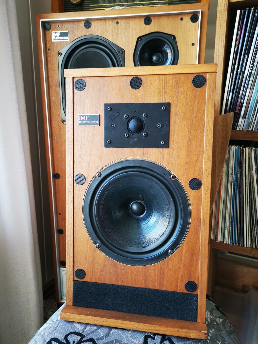

    Da har jeg holdt på litt med MCR2A ene.
    Av ren nysjerrighet bestilte jeg opp noen spoler for å sjekke om det er forskjeller ute å går.
    Og jeg må si jeg er lettere sjokkert over for en forskjell det var fra de orginale.
    Nå inviterer de til å spille høyt, de ble mer organisk i mellomtonen(litt varmere), og mye mer luft.
    Så her kommer et tips til dere med gamle IMF, prøv å bytt spoler også!
    Forresten noen som vet verdien på grønn spole?

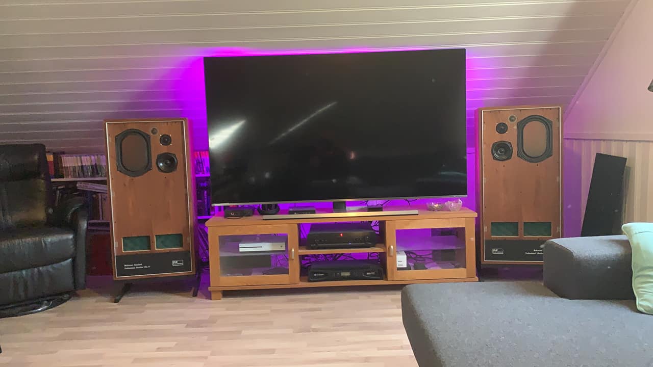

    Må vel nesten melde meg inn i klubben jeg og :) Har vært og handlet IMF RSPM MK IV hos Tor-S i Tromsø, og fått dem frakta hjem til Målselv. Driver dem med EC AW180 og Parasound P5. Låter helt fabelaktig her i kveld :cool:
